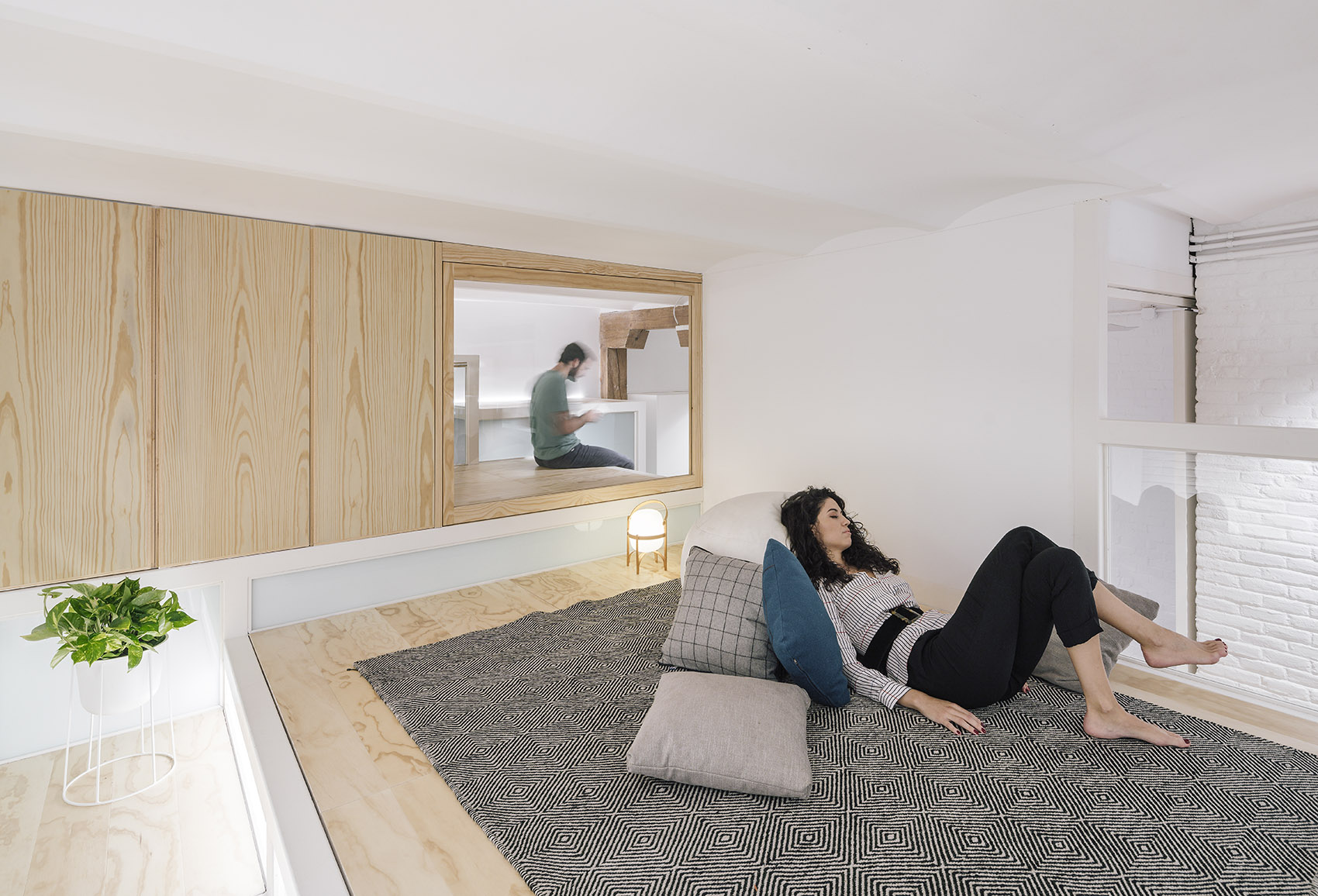

▼白色金属结构下方的休息空间

▼夹层空间中的卧室,用木板和小面积的玻璃面板与其他空间隔开

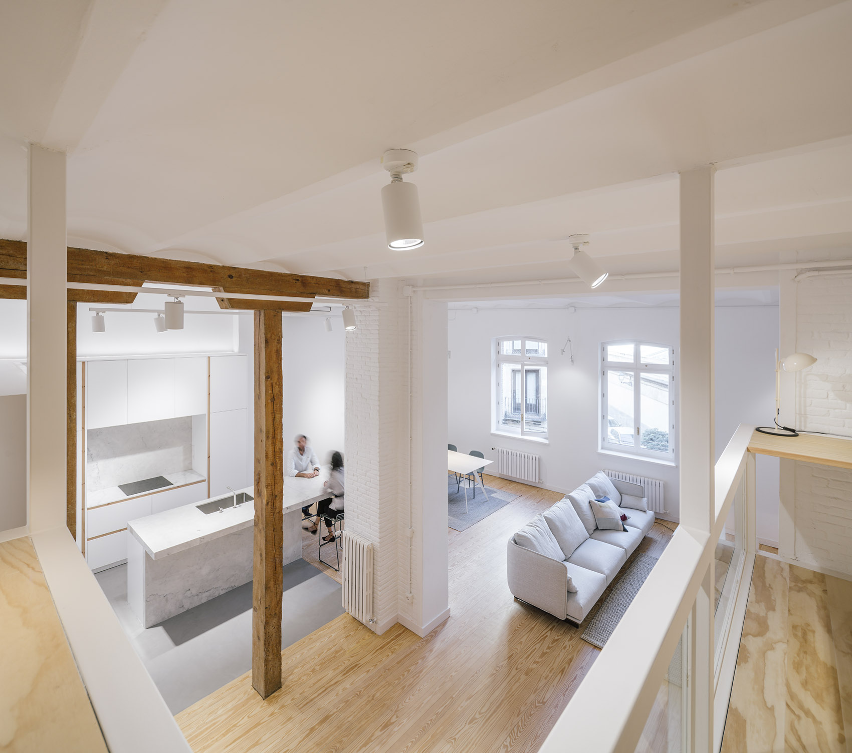

除了金属结构之外,这个居住空间内还有一间主卧,主卧与最大的浴室相连,同时,在必要的情况下,只需要在室内增加一扇与室高同高的门,便可以将主卧和浴室与其余居住空间隔开。厨房与餐厅和起居室相连,而在厨房的旁边,则设有一个办公区和一间客卫。
▼从金属结构的上层平台看一层的厨房、餐厅和起居室
▼一层空间中的起居室和休息空间
▼一层的厨房和餐厅空间
