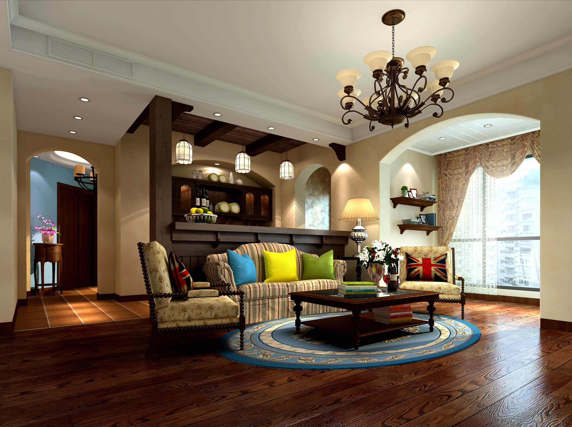

刚做的美式客厅,请大神指点指点!

  • 娟123 2014-9-16 09:54:46
    木纹很清晰的   我每次的木纹都不怎么清晰
  • leonwl 2014-9-16 15:30:06
    娟123 发表于 2014-9-16 09:54
    木纹很清晰的   我每次的木纹都不怎么清晰
    分享一下这个材质怎么调的吧~首先漫反射就不用说了,贴图根据自己需求,反射29,反射光泽度0.85,加一个凹凸30,贴图就复制漫反射,很简单的。然后因为这个材质贴图比较红,会影响整个色调,所以再加一个代理材质,全局光材质那调一个浅灰把色调压一压(还是根据自己想要的色调来调RGB哈)

  • 娟123 2014-9-16 17:21:02
    我可以说我还不会调代理材质,全局光材质吗  我是新手  所以我只会调前面那一部分的shangxinle
