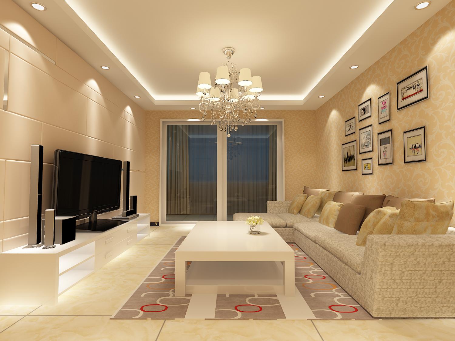

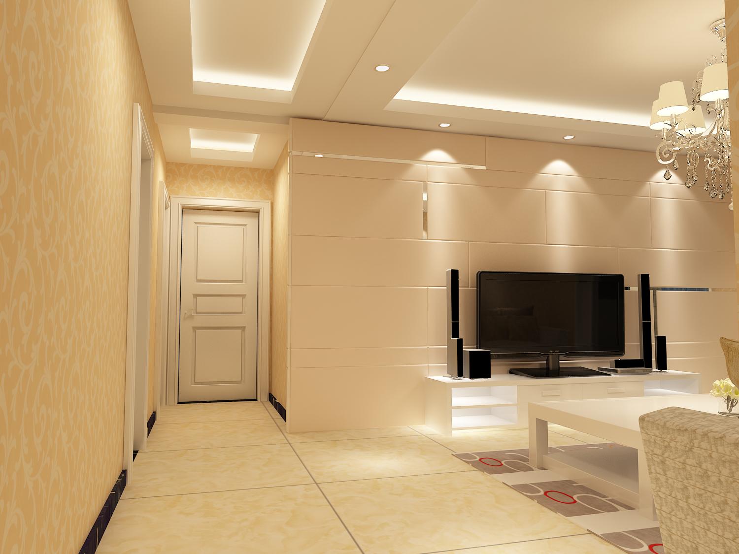

xiexiexiexie刚学的3D  做的第一套图 求大神指点指点xiexie
发表评论12
  • leonwl 2014-10-17 15:47:05

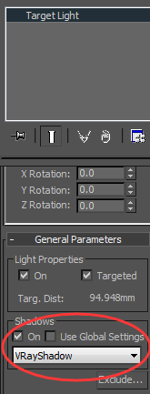

    曝光了哟~还有把你所有墙上的光域网改成vr阴影
  • 金鱼x 2014-10-17 15:51:28
    表现不敢多说 因为我表现也不好 就是有点不合理的是 踢脚线太厚 吊顶一般吊到齐梁 电视背景墙出来了点吧 还有就是砖的材质
  • O小生活很简单O 2014-10-17 16:02:51
    金鱼x 发表于 2014-10-17 15:51
    表现不敢多说 因为我表现也不好 就是有点不合理的是 踢脚线太厚 吊顶一般吊到齐梁 电视背景墙出来了点吧 还 ...
    踢脚线20Mm.吊顶我感觉走廊客厅分开 比较有层次点吧  谢谢xiexiexiexie
