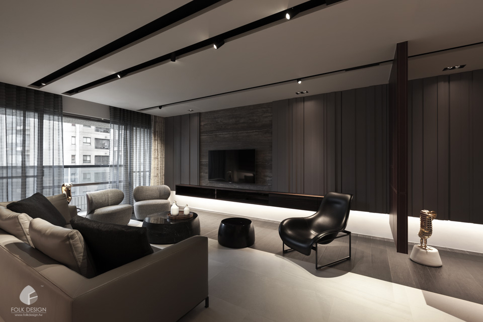

在经过人生中的年少时期奋斗阶段后,屋主想给太太及家人一个更好的生活。回到家,放下外面的压力及纷扰,这是一个让自己及家人在人生的下半场,更自在从容的居所。
在奢华的氛围中,营造一种沉静、放鬆的简约风格,并在使用机能上给予最大的满足:包含伞柜内的排水设计、电线收纳线槽的细节及把手导角的收边等,在使用上提供便利性及触感的细緻感动!
在材质运用上,也大量的使用钛金及皮革、洞石作为异材质的搭接设计,将每一个室内柜体当作一件家具精品来设计。让屋主很自然的在生活中随处感受到如精品饭店住宅般备受尊宠的感受。
地点:台北市南港区
风格:低调奢华
坪数:40
居住成员:夫妻+两个女儿人
房屋状况:老屋翻新
格局:3房2厅2卫
主要建材:皮革、铁件.薄板石材、钛金、烤漆、实木皮、木纹砖、雾面抛光砖、进口系统家具、赛丽石、壁纸

  • asq6693045 2015-3-9 09:46:45
    有人留意到玄关那个敬礼的陈设品很搞笑吗,一进门就看到一个小东西在敬礼xiexie

  • zhangyibao 2015-3-9 16:00:56
    6楼注意力挺强的,还注意到门口那个敬礼的摆设,不过你却捡了芝麻,丢了西瓜。你们有没有注意到门口正面挡着的那面木质玄关?这个玄关的着力点就只有顶面,外观的确好看,不过要是小孩撞一下,主人靠一下,那这个玄关还能安然不动,说不定还会掉下来,这就成安全隐患了。做装修,安全可不容忽视。
  • ypzxrs 2015-3-9 17:15:30

  • 無薬 2015-3-9 20:48:44
    zhangyibao 发表于 2015-3-9 16:00
    6楼注意力挺强的,还注意到门口那个敬礼的摆设,不过你却捡了芝麻,丢了西瓜。你们有没有注意到门口正面挡 ...
    敢这么做出来,想来施工是有保障的。

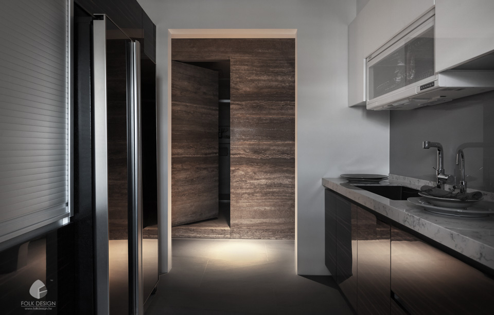

  • 無薬 2015-3-9 20:49:42
    厨房和客房的位置大概是原始户型的一个缺点

  • zhangyibao 2015-3-10 10:05:20
    無薬 发表于 2015-3-9 20:48
    敢这么做出来,想来施工是有保障的。
    施工当然是完全没有问题三,关键是使用过程中,层高2850mm,看这个装饰至少有2400mm,能承受撞击和靠在上面的重量,至少根要深入顶面500mm以上才算稳定,这个在家装中能达到么?物理学要好好巩固下了。

  • Nowhere。 2015-3-10 11:59:02
    zhangyibao 发表于 2015-3-10 10:05
    施工当然是完全没有问题三,关键是使用过程中,层高2850mm,看这个装饰至少有2400mm,能承受撞击和靠在上 ...
    怎么算出来的至少深入500mm?
    主要是考虑其结构、构造吧?   可能是钢架焊接锚固、铝合金框架 、完了再做个抗拉测试   能保证安全的——想想中央空调这类重型设备,原理不一样么?
