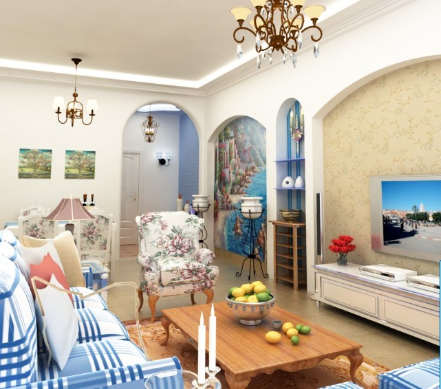

刚做的图,也许有太多地方需要改,水平有限,
请各位高手多多留下意见,
谢谢!!

  • 梧桐花 2009-5-10 09:15:18
    颜色搭配可以么?
    只要是地中海风格的,
    以蓝白为主色调,
    沙发间布纹的变化大家看着舒服么/?
    设计上有什么毛病么?

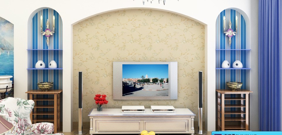

  • 囡囝 2009-5-10 10:35:51
    楼上谦虚的麽。。。俺也是,水平还没楼主高。。。唯一觉得不舒服的是背景墙那里的墙纸,感觉像床单。。dahan

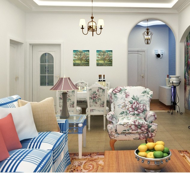

  • 玖雅 2009-5-10 18:16:15
    摄像机是不是有点歪歪的感觉 本人不太懂 就是觉得有点怪怪的感觉
    不过渲得还不错呢 支持一下了

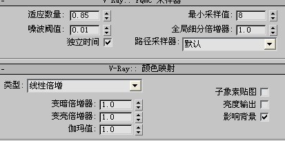

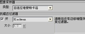

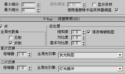

  • 小昊 2009-5-10 21:55:46
    在图像采样器里面调整的是自定义采样器,下面的是c大头的那个忘记了
    在间接照明里面饱和度给0.65.二次反弹给0.85  ,噪啵给0.003,最小采样给16
    类型给线性。还有就是你的沙发椅子为什么是木质的,应该是白颜色的,不是木纹的,给错贴图了,
    自己改改吧,问题还是有的,
  • 忆雪 2009-5-11 10:24:59
    我是觉得空间感太小
    家具的比例貌似大了
  • Mars 2009-5-11 10:38:23
    风格体现的还是很不错的,所用的灯具你要考虑下 你的那个太过怀旧
    图渲染的呢 不是很清晰 有点模糊呵呵
