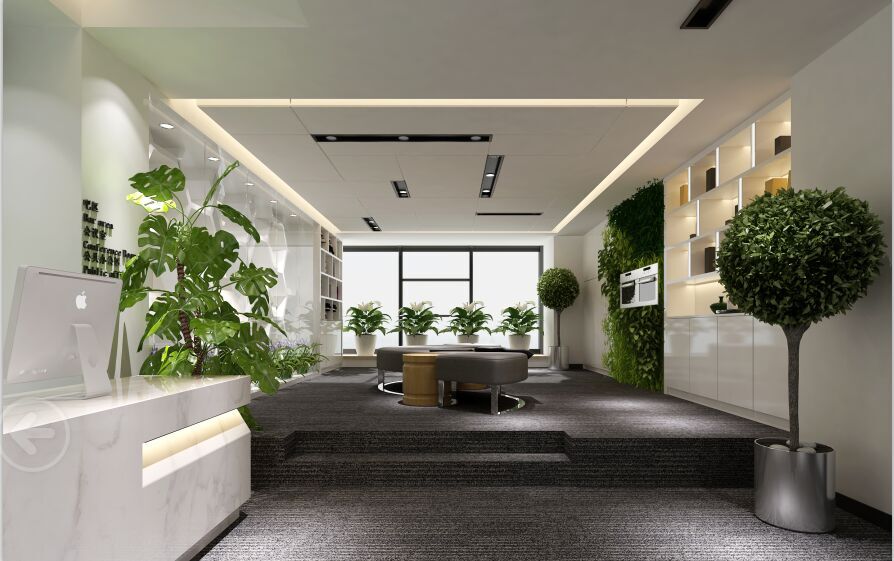

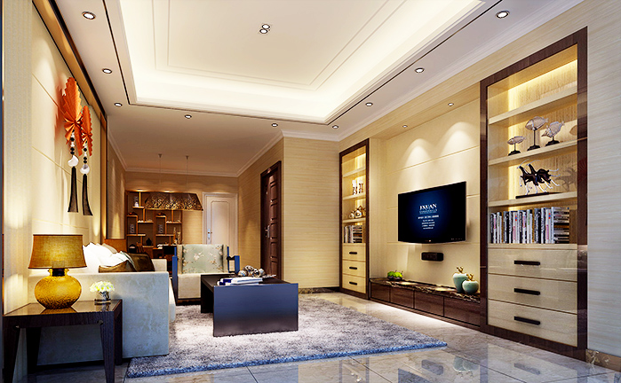

    各位大神帮我支支招,我摸索了一年了还是找不到问题在哪,建模和灯光材质我都没问题,而且速度挺快,就是灯光氛围上我做不出清爽和结构清晰的图,找不到问题出在哪?
  • 猛哥专用 2015-4-27 22:02:04
    灯光基本没什么原因,渲染参数可以在试着改进改进,后期ps也很重要
  • zhongzhe437 2015-4-28 10:04:39
    主要材质的质感没有更真实的体现出来~~~~主要原因还是里面一些材质 细节参数没调好~~然后灯管也可以尝试看看好的作品是如何配色的
  • 郑大善人 2015-4-28 10:53:16
    感觉灯光没有主次.还有就是色调有的不明确,也就是脏.如果脏了你觉得还会清爽吗?
  • 雨滴820 2015-4-28 17:12:55
    感觉挺好的,想更好的话,可以试试调对比度!材质的对比也是图透亮的一个因素。祝好运!woding
  • 设计我的未来 2015-4-29 09:52:13
    我的图有个问题就是灰,我看一些人3d渲染不需要后期也很有层次感而且很清晰,是不是我的灯光强度都差不多一样的原因呢?是不是应该有些地方曝光会好些
  • 设计我的未来 2015-4-29 09:59:08
    zhongzhe437 发表于 2015-4-28 10:04
    主要材质的质感没有更真实的体现出来~~~~主要原因还是里面一些材质 细节参数没调好~~然后灯管也可以尝试看 ...
    确实材质上要调整,我灯光是不是对比不明显呢?亮度和色彩上我有点摸不透
  • 设计我的未来 2015-4-29 10:05:23
    谢谢点评,说到了我的问题所在,就是颜色混在一起了,形成脏的原因是不是材质色溢了呢?还是冷光太强影响了固有色呢
  • dxer 2015-4-29 10:24:44
    镜头调高一点,以正常人的视觉感来说就好像是蹲着看东西一样有种压迫感,还有外面的光打亮一点,冷一点,因为里面太暖了
  • zhongzhe437 2015-4-29 15:47:51
    设计我的未来 发表于 2015-4-29 10:05
    谢谢点评,说到了我的问题所在,就是颜色混在一起了,形成脏的原因是不是材质色溢了呢?还是冷光太强影响 ...
    灯光的对比色很重要~~材质搭配再好好研究一下~~现在主要解决灯光和材质(例如木纹是什么样的参数)家具色彩搭配上再好好研究下
