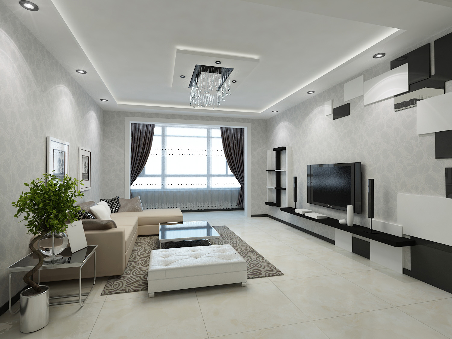

很久没做图了,求评价
快一年没做效果图了,无视背景墙造型请大师们评价,最好详细点

  • 绚仔 2015-4-29 22:29:20
    画面很简洁很棒~~就是层次感不是很强 偏素了~
  • 马万维 2015-4-30 09:57:59
    就说一点吧!  不知道你的吊顶是下来多少的  但是看上去就和贴在一起似的  根本没有一点层次  灯光也感觉不出来是从灯槽打出来的!
  • Soul,Eater 2015-4-30 10:16:10
    马万维 发表于 2015-4-30 09:57
    就说一点吧!  不知道你的吊顶是下来多少的  但是看上去就和贴在一起似的  根本没有一点层次  灯光也感觉不 ...
    嗯,已经发现这个问题了,整体的灯光有没有什么问题?
  • 马万维 2015-4-30 11:15:09
    感觉整体灯光的问题不大   主要是 主光源那边  你是不是没有点不可见  导致窗户那么亮  如果你懒得做外景贴图  那建议你在模型里面加一个VR太阳 然后默认使用天空贴图  再把VR太阳删除  不然你的窗户看的太难受了
