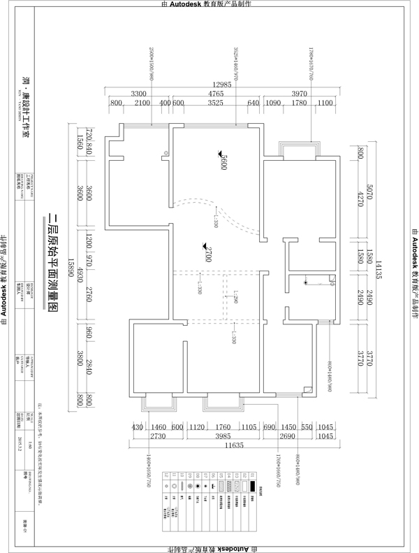

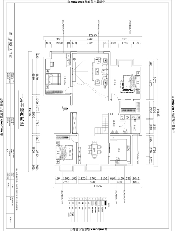

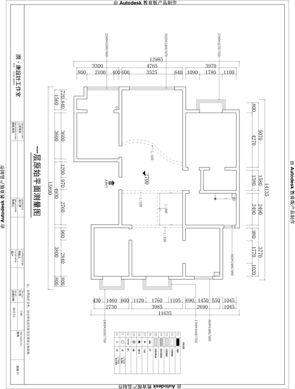

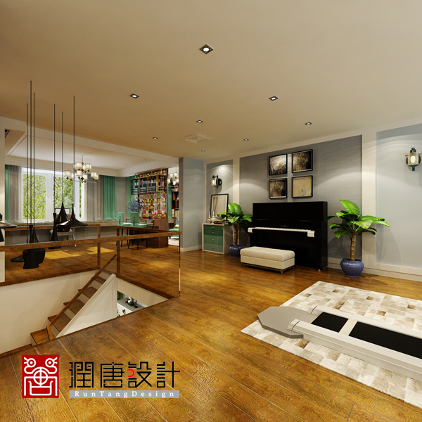

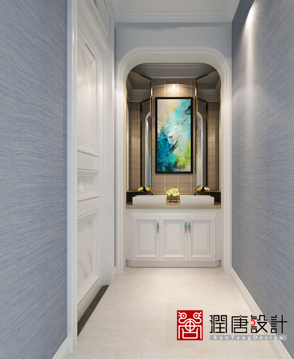

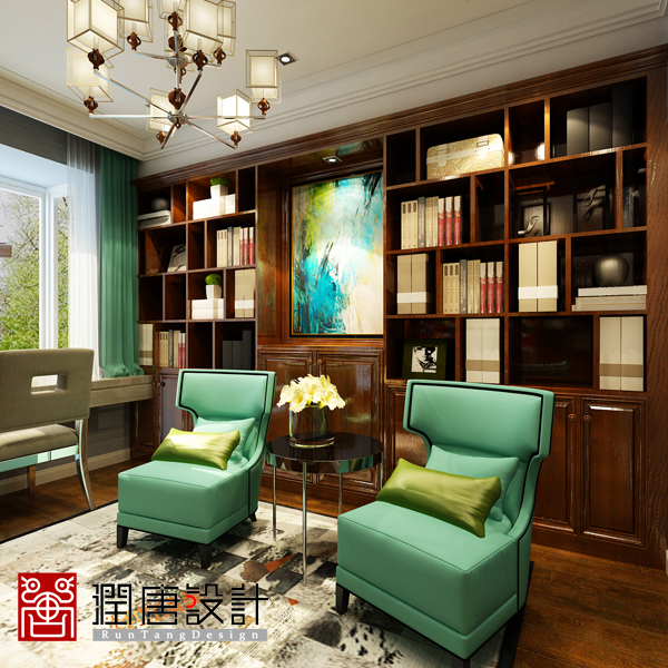

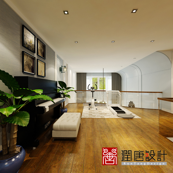

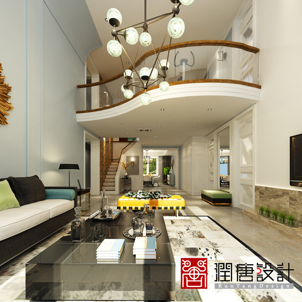

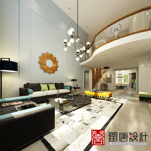

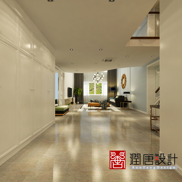

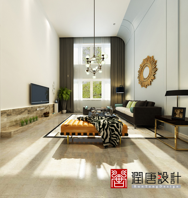

做这套方案做的我是泪流满面,做了一个多月的时间,终于是签单了,现在给大家分享一下
小弟在这里顺便打个广告,本人长期接设计表现的单子,有兴趣的可以加我QQ316948723价格公道

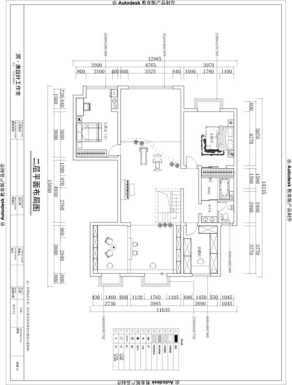

附带上平面图纸,大家多多捧场,点个赞,评论一下,xiexiexiexie

    想请教下这个墙板的工艺、有没有便宜的方法能做出这个墙板效果的.

    那蓝色的是墙纸吧? 搭配的简直美到爆
    不是壁纸哒,因为考虑到有几岁的孩子,还是建议客户整体做细木工基层,做彩色混油,防止脏 涂乱画的现象,做彩色混油的,会比壁纸更加的上档次一些
    墙板的工艺就是细木工板做基层,外敷奥松板,做彩色混油的漆,  那个凹凸出来的造型就是用奥松板做了个叠级的层次,要是想便宜制作的话  就光做那几个造型   其他的贴单色壁纸吧  效果肯定会差一些
