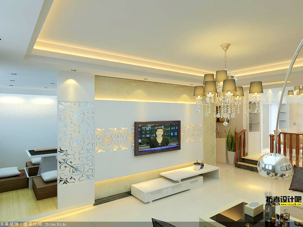

被老板说是狗啃的图。。。。迷茫
  • 杨府勋 2013-6-26 14:31:28
    哪里的东美装饰    兄弟还渲了2 小时  有待加强
    你把你的整体调亮一点  精度调高点之后出来比现在要多了

  • 翔子OL 2013-6-26 15:04:01
    灯光、还有你摄像头打的有问题,所以感觉压抑了  、、一起努力{:soso_e100:}
  • xiaoxuan 2013-6-26 16:03:42
    我刚毕业也是这样,二年过年了,。。感觉立刻 不一样了。呵呵,这图值得你自己收藏,希望与你以后的图进行对比。。。加油, 。。QQ:::wodingwodingwoding827005923
  • 0ne__Forever 年费会员 2013-6-26 17:52:56
    颜色太暗  电视柜更改颜色  吊灯还有天棚灯的亮度不够 另外后下角 挡住视线的灯可以 先隐藏  桌子的 桌面材质处理下
  • 浅白小沫 2013-6-26 22:11:49
    我刚学完,做的第一套图也有一个很大的硬伤,就是材质问题!假!加油,共勉

  • ‰№悲&泯℃ 2013-7-3 17:56:13
    .。。镜头不对  色调搭配不行,灯光打的不对,图不够丰满,家具搭配不合理   材质没体现,要走的路还是很长啊
  • ╰'_Angel 2013-7-4 11:40:18
    模型建的很好,只是光线不太理想,多做多练,多看看那些大师的效果图
  • 绚烂巴洛克 2013-7-7 10:19:30
    091827khsxlxr8d91zlnlk.jpg 兄弟,你欠缺的是PS的调整,你看我用PS调了一下,几秒钟就不一样了,但是你的相机打的有些问题,相机800高,镜头900高,打打看
