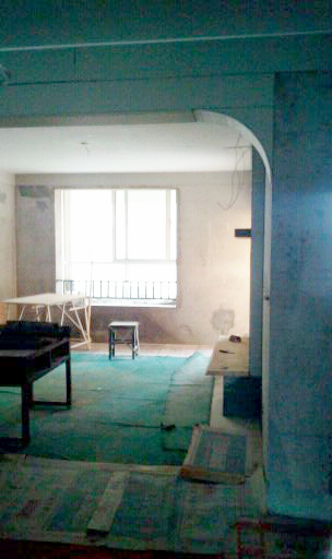

过去快两个月,本该要结束的,谁知道业主方面联系的玻璃阳光房制作需要比较长时间,以至于现在做好造型砖也贴不了。。乳胶漆也刷不得。。来几张未装完的图图给大家分享

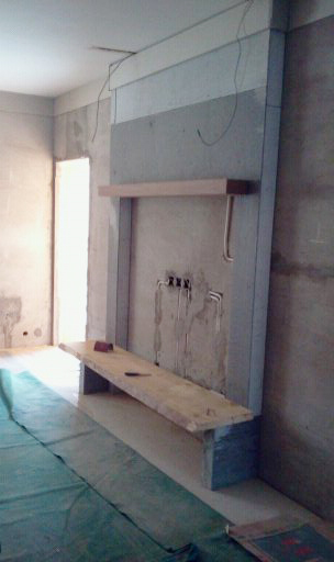

影视墙的基础造型,左面是阳台门。。影视墙基础是水泥板的,因为业主之后要贴文化石,为了方便粘贴就用了水泥板。。下面的台面是木料市场100块淘来的。。松木的,宽度450左右,后期木工打磨平整之后刷上厚厚一层桐油。。。颜色好诱人的。。

这是从餐厅往客厅照得,因为是手机照的水平有限。。。因为客厅过梁要比门厅的过梁高,但是为了两个弧形门洞对称,这个门洞就往下包了写,餐厅客厅,门厅都没有吊顶全部都是靠顶角走了一圈下落250的单层石膏板,然后在上面贴双层石膏线,一会我去工地再拍点,更新下贴过石膏线墙面刮过腻子的图图。。。

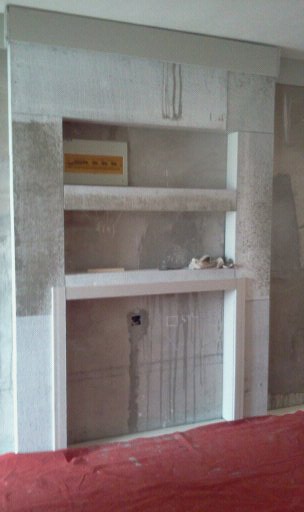

这是餐厅墙面的造型,和效果图上没有大的区别,只是第一层离现在洞口进了点,是因为配合总开关的位置,总开关真给面子,造型距前面中心位置,宽度正好把它老人家扩进去。。呼。。。心灵手巧的女主人已然绣好了十字绣准备摆这里挡着它老人家。。
这个造型也是水泥板面层,和效果图一样后期要贴文化石,墙体是马赛克,里面藏得还有射灯。。仔细看造型最上面就发现石膏板和顶的缝隙。。。顶得平整度真是不敢恭维。。不过贴过石膏线后缝隙是没有了,只是顶面的水波纹是绝症治不了了。。。

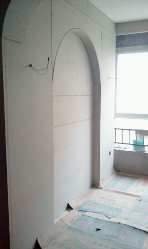

这是进户门正对着的入户造型,弧形造型里面原来建筑上是个厨房的窗户。。真佩服这户型设计的。。一进门是个厨房大窗户。。受不鸟。。。经过我们一致讨论果断把窗户封起来,门厅部分墙面加厚了120mm然后厨房的窗洞没有封,后期做了3个棚板,里面净尺寸是280,还可以放一些瓶瓶罐罐或者小家电,弧形造型两侧是两个壁灯,造型和效果图有出入的就是造型里面的填充物,女主人喜欢原生态的东西,淘影视墙台面的时候买了些人家锯小杉木留下的木桩,撮了一大堆,切片,后期一个一个粘在弧形里面,最后再来一遍清漆。。。真佩服她得承受能力,一般这种造型很少出现在居住空间里,不过只要你敢要我就敢给你弄。。嘿嘿{:soso_e120:}
