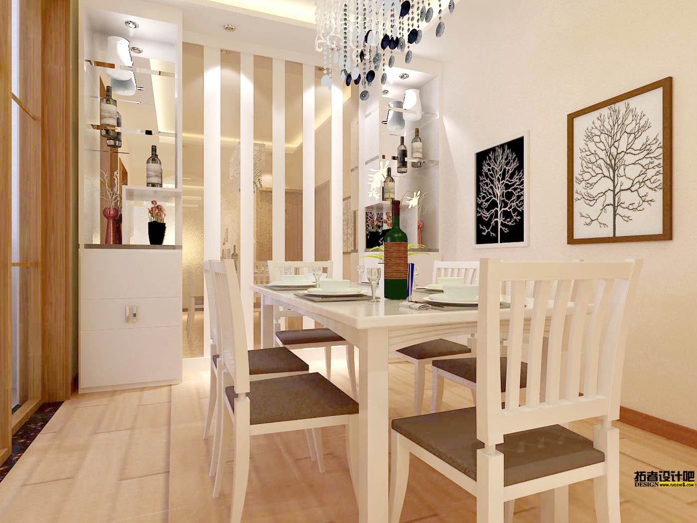

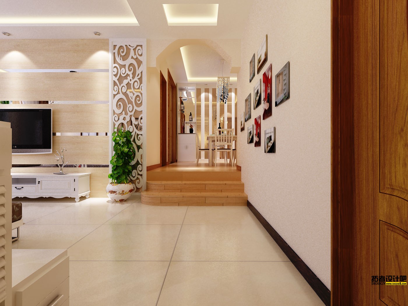

怎么没有光影效果啊
我的图看起来感觉好像隔了一层东西似的,到底是什么原因呢,求帮助!!!
发表评论7
  • xueer 2011-10-8 16:09:16
    moyi09 发表于 2011-10-8 15:53
    主要还是灯光和色彩问题
    多谢你,你能具体说一下吗?我应该怎么打灯光?还有色彩?
  • jiyingying 2011-10-8 16:27:53
    还有材质不够真实,那个地板的贴图可能太小了,灯光太亮了,后期处理的问题吧,跑图参数设置大些
  • huizi871202 2011-10-8 16:30:53
    你的材质调的有问题。有灰蒙蒙的感觉对吧。你的颜色溢出比较严重。建议你多看看好的作品材质是怎么调的。
  • 461932024 2011-10-8 16:43:03
    材质细分太少了点吧,灯光细分也是,灯光可以在暖一点.
  • xueer 2011-10-8 17:46:20
    跑图的参数不是很大,材质确实有问题,
    我会继续努力,{:soso_e130:}
    谢啦!!
  • xueer 2011-10-8 17:48:28
    灯光细分我好像都是默认的值,没有调,
    是不是灯光的强度大小不应该调成一样大呀?
