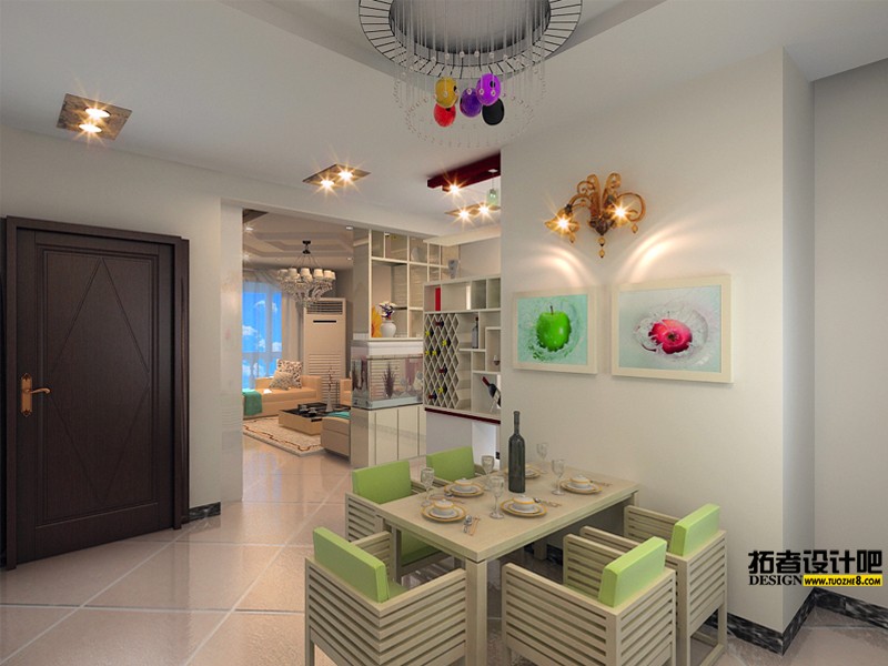

餐厅.jpg 小孩房.jpg 有才能者批!只求上升!拜谢!

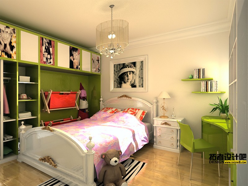

    挺干净的。怎么房间的那个多功能柜子不做到顶?留十公分放灰层嚒?

    味道太浓了点二张。灯光打冷点,对比还没有出来,一张还没有够深邃
    谢谢。那个确实没做好。是应该用石膏线条封起来的。实际施工会封得!感谢指教!
    好的,感谢!我会注意的!味道太浓了是嘛意思?

  • ADD__辰书 2011-10-16 14:56:57
    第一张的双筒灯比例不对吧,太大了。地毯太厚了,外景太假了。摄影机太高了,看起图眼镜累。而且第一张看不出是什么风格的,很乱。。顶灯的水晶材质没弄好,看不出质感。
    第二章木地板材质反射太假了。。柜子做到顶好看些,你图上那样做会乘积很多灰尘,很难打扫的。石膏线直接贴着柜子顶上走就行了,也很美观。

    ADD__辰书 发表于 2011-10-16 14:56
    第一张的双筒灯比例不对吧,太大了。地毯太厚了,外景太假了。摄影机太高了,看起图眼镜累。而且第一张看不 ...
    非常感谢你说的这么仔细!我会改进的。另外,你的评论有一个错别字!

    好像图图的比例没注意吧,不错了,继续加油,慢慢来
    灰常感谢你的参与!摄像机不知道该怎么打!再找视频教学呢

  • w554200118 2011-10-17 15:08:57
    小孩房的感觉还行那张画,衣柜设计得还不错挺符合小孩子的只是为什么不做门呢
    有门的,是推拉移门,为了给客户看里面的结构,所以没关上!呵呵
