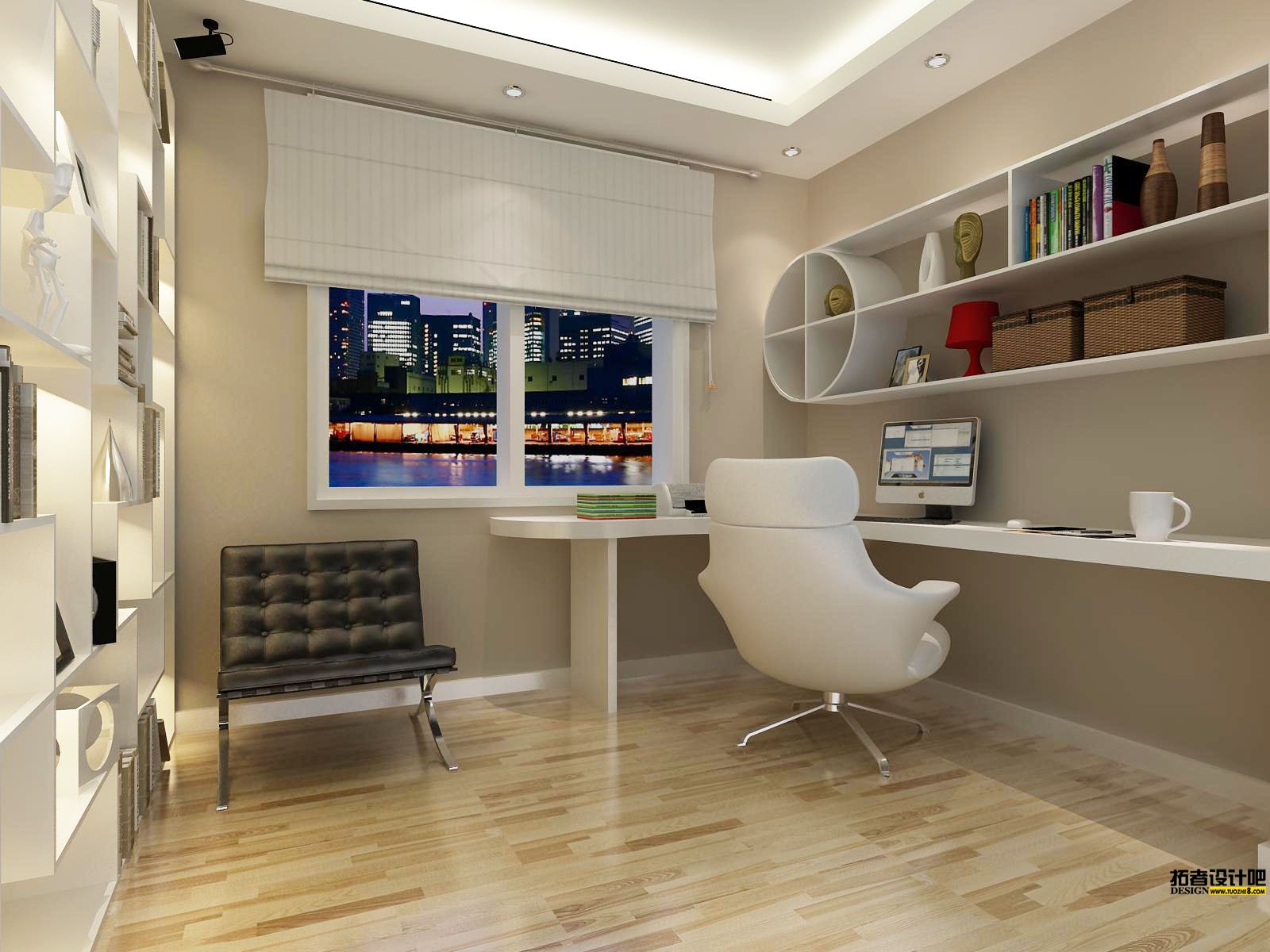

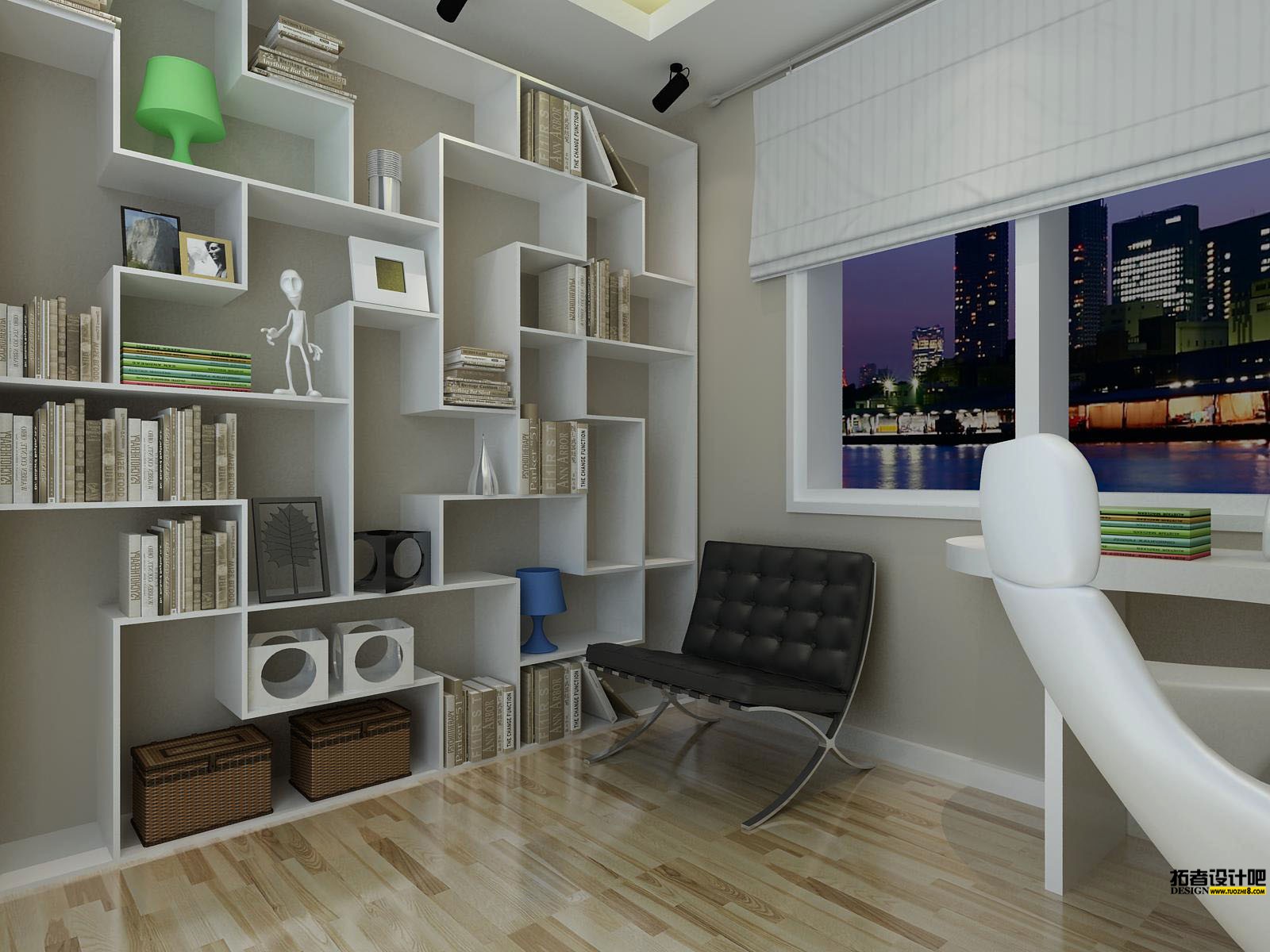

才接得单子,给他画的书房效果图。请大家PP, 要模型免费给哈。

  • yanqin111 2011-10-29 09:13:05
    书柜里的书很多是会掉的,没考虑现实使用,美观上来说也过于烦琐了

    柜子隔板太薄 地板的比例好像也不怎么对 材质也没调好 柜子太浪费材料了

    继续努力,另外效果图也要结合实际运用。

    这书柜太浪费空间了,造型不不现代,窗景是不是见鬼了点。

    我就说一点吧。柜子的式样,是可以做,但是,做起来之后,时间一长会变形,原因是结构受力不对。受力无法从上面被转移到下面,就是说没有了连接。力量在中间无法接力下来。以致框架变形走样。就像玩积木一样。平衡被打破,不变样走形都难。除非你这些都是用钢材焊接的。

    这白天的效果还是晚上的效果啊?要是白天的那外景就不行了,要是晚上的那氛围就没出来.你那书柜要不就做到顶,要不就封个板,留着这点太难看了

    两张图效果图有些问题,第一张那个书柜里面有灯光出来,第二张怎么就没了/
