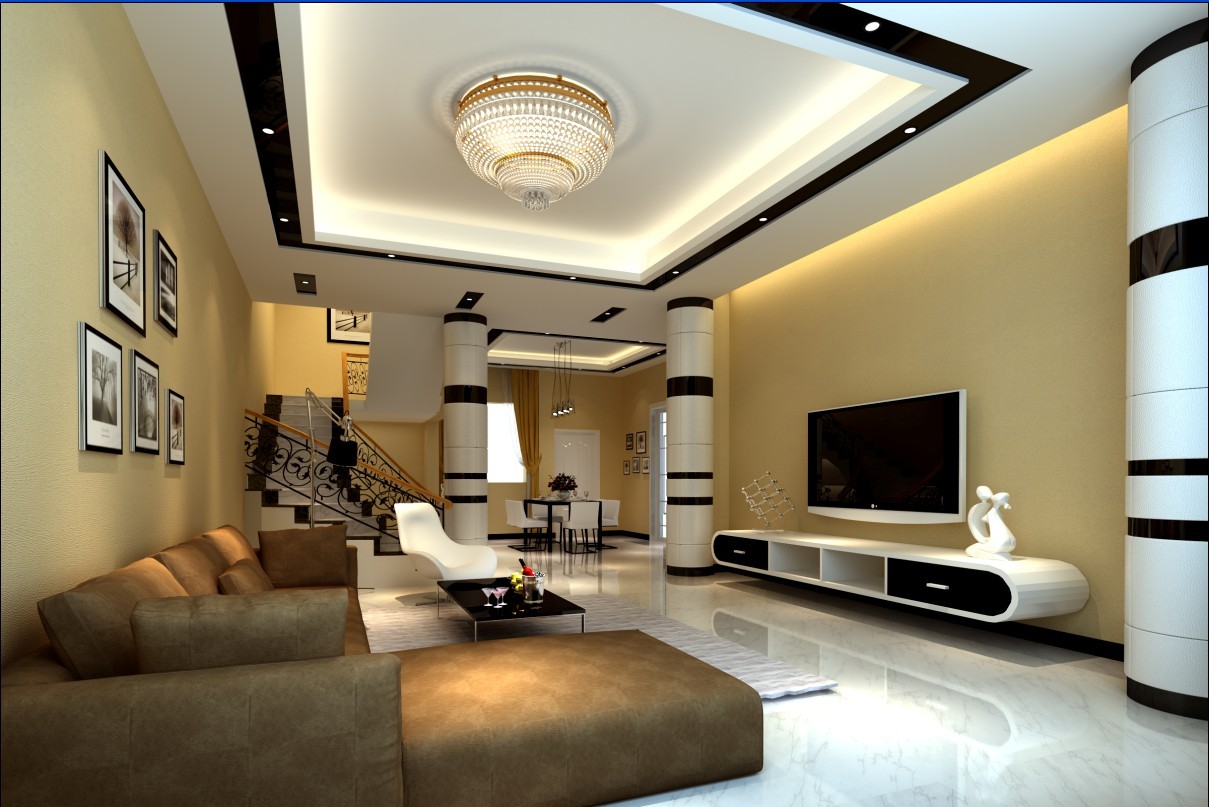

希望大家多给意见!
发表评论23
  • sourue 2011-10-29 10:03:43
    nuannuanfly521 发表于 2011-10-29 09:30
    怎么这么多柱子? 整体感觉挺硬的。
    客户要求的,感觉是有点硬所以我用了软包
  • sourue 2011-10-29 10:04:22
    不承诺 发表于 2011-10-29 09:45
    气氛不是很好
    能不能帮我点出一些不好的地方
  • sourue 2011-10-29 10:04:50
    `Allen.L 发表于 2011-10-29 09:58
    支持一下,继续努力
    给我提点宝贵的意见咯
  • sourue 2011-10-29 10:41:10
    落秋 发表于 2011-10-29 10:36
    黄色改成其他的颜色~~
    换成深点的颜色?
  • 地大物博灬 2011-10-29 11:01:12
    一年能这样差还可以了,1电视背景有点草率,柱子有点草率,以前我也做过效果图,这种效果基本就是建个框架丢进模型渲染出图,所以好的效果图还是得有好的设计,多注意下色彩搭配,冷暖对比很重要的窗子变可以给个重一点的蓝色,里面灯光稍微暖一点,电视背景用点心思。nihao
  • sourue 2011-10-29 11:05:24
    地大物博灬 发表于 2011-10-29 11:01
    一年能这样差还可以了,1电视背景有点草率,柱子有点草率,以前我也做过效果图,这种效果基本就是建个框架丢 ...
    以后会多注意的
  • sourue 2011-10-29 11:05:56
    灵异封冻 发表于 2011-10-29 10:59
    深色一下。沈锐点
    多谢了
  • 落秋 2011-10-29 11:07:36
    sourue 发表于 2011-10-29 10:41
    换成深点的颜色?
    白的,黑的,加上你这种土黄的,很不协调,你把土黄改成其他的,或换成壁纸之类的
  • 地大物博灬 2011-10-29 11:08:56

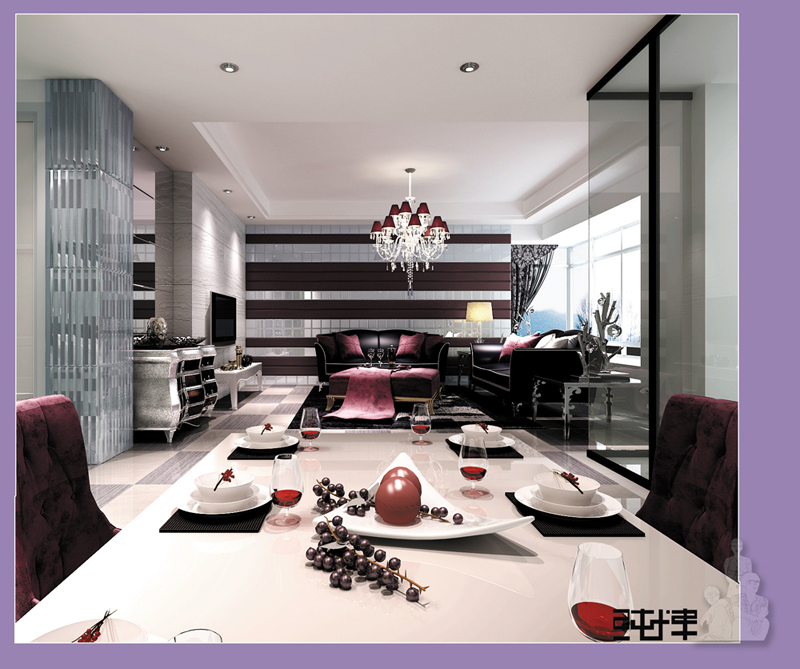

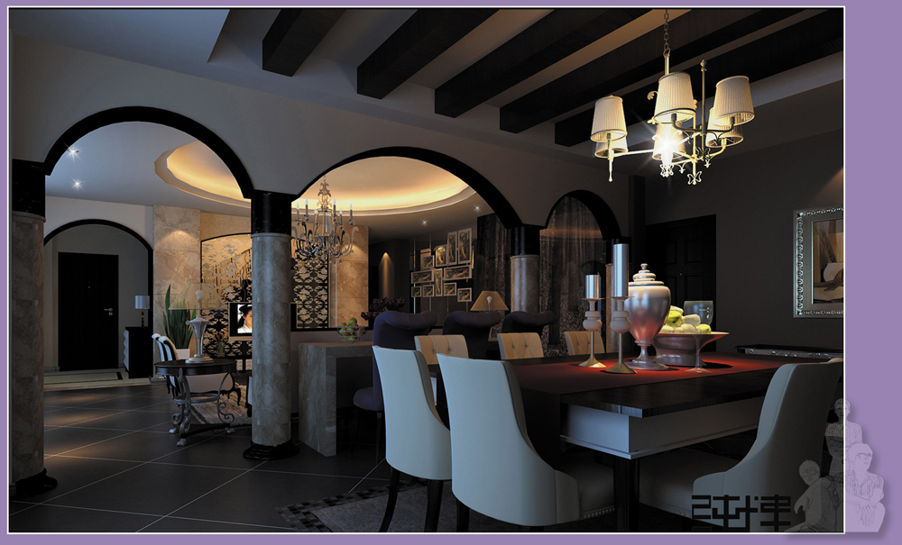

    丢张图上来你先看下。不好大家不要丢鸡蛋- -
    冷暖就第一张这种感觉,图并非越亮越好,得有层次,对比,无论是你的灯光还是你的材质颜色,。
  • luoyadan5211314 2011-10-29 11:10:36
    吊顶比例不是很好看!其他的都很好哦!加油!还有你说的软包没表现出来哦!拙见我也在学习!
  • sourue 2011-10-29 11:12:01
    如果电视背景墙不用这个颜色,用什么眼色比较好呢?
  • sourue 2011-10-29 11:13:49
    多谢指点
  • 地大物博灬 2011-10-29 11:15:37
    你主要想表达个什么风格? 这么大个客厅电视背景就这么给处理了? 加点元素上去,例如镜面(灰镜、茶镜、银镜)/石材配电线条上去。然后不规则铺贴,层高也不低上面那个灯都可以换个全吊。现在这个好像一坨粘上面了- -。
  • sourue 2011-10-29 11:16:19
    谢谢指点
  • sourue 2011-10-29 11:23:35
    地大物博灬 发表于 2011-10-29 11:15
    你主要想表达个什么风格? 这么大个客厅电视背景就这么给处理了? 加点元素上去,例如镜面(灰镜、茶镜、 ...
    电视背景墙两根柱子是凸60cm的,,然后柱子中间又根梁,那些东西我也想过,但是如果做了电视背景墙有一部分的空间就浪费了
  • 地大物博灬 2011-10-29 11:31:55
    不要不舍得,该浪费的还是要浪费滴,姑且如果浪费那么点空间达到效果,业主是可以接受滴,柱子后边就那么点位置,做啥用?方案得考虑下方案,做的时候考虑到主要表达什么!你这图的亮点在那里!要有灵魂有精髓的,如果想做设计就不能生产这种太商业化的东西加点想法去吧。
  • sourue 2011-10-29 11:34:09
    地大物博灬 发表于 2011-10-29 11:31
    不要不舍得,该浪费的还是要浪费滴,姑且如果浪费那么点空间达到效果,业主是可以接受滴,柱子后边就那么点 ...
    谢谢,以后会注意的
    慢慢走-路还长着呢。谁都有这样经历,我也才做了3年。现在都还在纠结中。设计之路只能在生活中慢慢体会了,才能一点一点成长。尝试给自己定位都不知道怎么定,做的图也是,不过现在慢慢的尝试加入想法了,也需这就是
希望大家多给意见!
