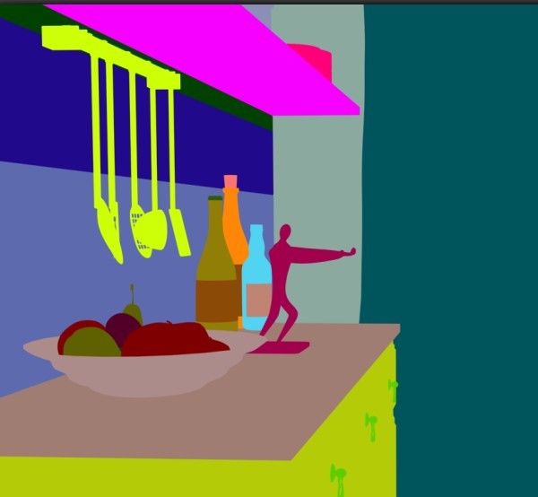

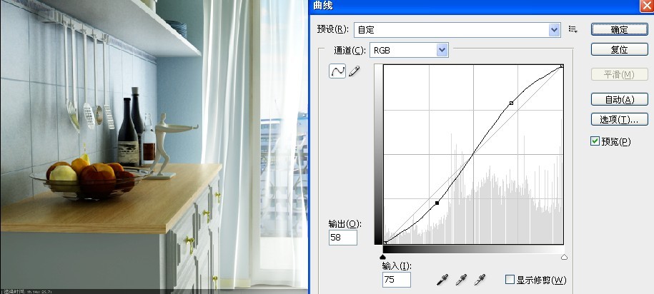

    你的图感觉很平板, 明暗对比度不是很强烈,灯光的冷暖对比没有做到.贴图的细分不是很高..如果用PS处理对比度的话的用曲线调整,调成一个S的形状,但幅度不要太大,那个亮的会更亮,暗的会更暗, 尽量做到近暗远亮的效果...

  • -_陌生的。__Mem 2011-11-3 12:00:48
    梨落 发表于 2011-11-3 11:52
    嗯,好的,我去试下啊。灯光,我总是把握不好。明暗对比,冷暖对比不好。谢谢指导啊。
       在3D要先做好通道..然后一个一个的根据自己的需要来调对比度.

  • 梨落 2011-11-3 12:03:13
    是做那个透明通道和不透明的通道吗?我不会做那个通道。上次在网上看了下视频,还是不懂要怎么做。请问,要怎么做通道呢?
  • 梨落 2011-11-3 12:07:00
    -_陌生的。__Mem 发表于 2011-11-3 11:49
    你的图感觉很平板, 明暗对比度不是很强烈,灯光的冷暖对比没有做到.贴图的细分不是很高..如果用PS处理对比度 ...
    [attachimg]1074864[/attachimg]这个是我根据你所说的,调整的,这张感觉有更好些吗?

  • -_陌生的。__Mem 2011-11-3 12:18:44
    梨落 发表于 2011-11-3 12:03
    是做那个透明通道和不透明的通道吗?我不会做那个通道。上次在网上看了下视频,还是不懂要怎么做。请问, ...
    想传一个通道转换工具给你,但附件里面不支持这种格式。。就是把里面的材质全部变成单一颜色,那样在PS里面就好选取。
