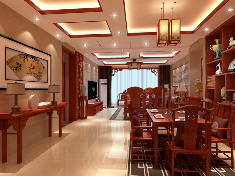

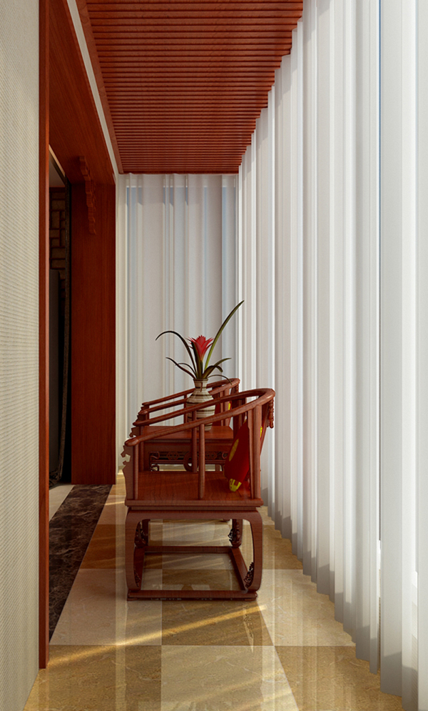

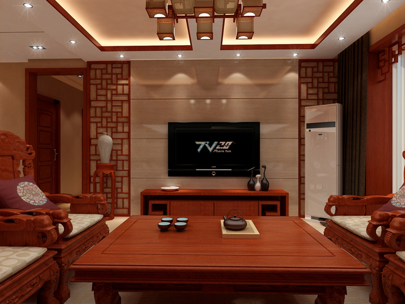

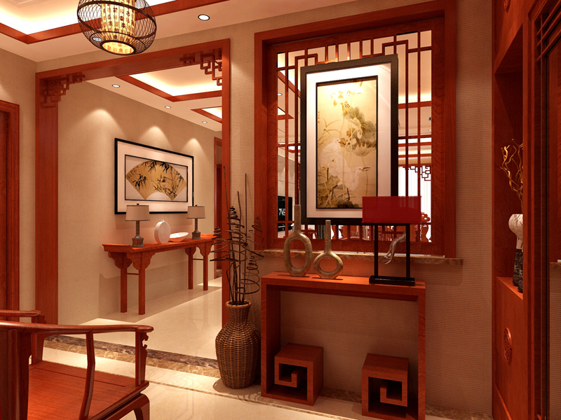

效果图,求指点,新人,求关照。
感觉没什么进步了,总感觉效果不那么自然,不真实,又说不好哪儿的问题,空间感觉还有灯光感觉不太舒服,找不到问题在哪儿,发几个图,求大家指点指点,只想进步,达到最真实的效果。谢谢大家。 7.jpg

  • Choco.Nico 2015-5-11 10:33:51
    回光太亮了...木饰面有色溢...而且木饰面太丑了...这个红木是客户要求的还是你自己挑的?红木不是只有红色的...其实深色的什么的倒会沉稳大气一点,还有你的软装饰太差了...陈设类的没有出挑的,颜色太单薄,瓷器就一个色儿....台灯不亮,射灯又太亮....家具比例也不太好,还有,铺墙纸是要做踢脚线的你不知道么.......附送一张我们公司配套单位做的效果图,也是中式的,是红木博物馆老总的办公室,梨花木的,做的也不是特别出彩,但是你可以看看~~~希望对你有帮助
  • hairuidesign 2015-5-11 10:58:58
    Choco.Nico 发表于 2015-5-11 10:33
    回光太亮了...木饰面有色溢...而且木饰面太丑了...这个红木是客户要求的还是你自己挑的?红木不是只有红色 ...
    嗯,谢谢,你的这张图比我的好看多了,看着就舒服。客户家里选的就是我图上那种颜色的家居,沙发是一模一样的,但是,我画的图效果没出来。是材质贴图的问题,还是灯光的问题?我自己看着也不舒服。哎。
  • Choco.Nico 2015-5-11 16:16:04
    材质和灯光的原因都有,木质没有表现好,筒灯摆太多,除了主要过道,其他地方的射灯是有需要照明的物体才会布的,筒灯的间隔是1200到1800,你的图里一眼望去明晃晃的都是筒灯...你下次可以试试只打点光源,回光和补光,图面冷暖对比明显,明暗对比明显就不大容易出错了,点光源主要打在家具和陈设上,其他地方不用到处打光的,墙面的射灯光晕你可以换一换,大光圈的,没有光斑的会好很多~~
  • hairuidesign 2015-5-16 13:45:19
    Choco.Nico 发表于 2015-5-11 16:16
    材质和灯光的原因都有,木质没有表现好,筒灯摆太多,除了主要过道,其他地方的射灯是有需要照明的物体才会 ...
    谢谢,十分感谢,这么细致的解答,请问一下回光是什么?怎么打?射灯我是放了很多,场景怎么也不亮,后来加了好多射灯,补光应该在什么位置?十分感谢,正在努力学习中。
