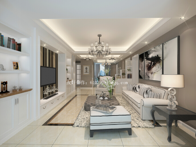

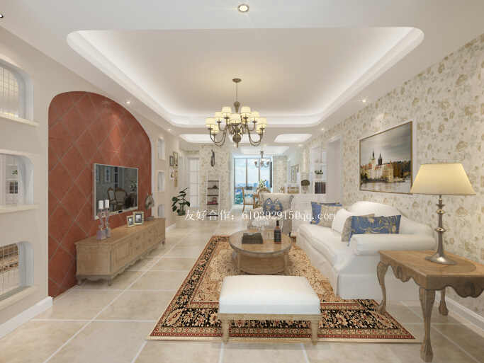

实习作品
一个空间两种风格,喜欢哪个?hehe
发表评论4
  • AINES20 2015-8-15 16:36:26
    图的整体是亮了 但是没有对比没有明暗的过度
  • 八爪鱼叫章鱼 2015-8-15 17:27:57
    如果你是白天景色,那就外界光倍增为8(虚数,看你自己!),然后你渲染小图看一下室内被外界光照着是什么样子!(这个时候室内光全部关闭),然后复制一个渲染帧的窗口,根据渲染出来的图像来判断哪些加亮,哪些点缀!
  • AINES20 2015-8-17 10:29:11
    lyw0901 发表于 2015-8-15 16:47
    好的,那怎么过度呢?
    我也是新手,过度的话是由亮到暗的过程,一般我们打日光都是亮部不曝光,暗部不死黑就行的了,并不需要全部照亮。这样就没了过度
