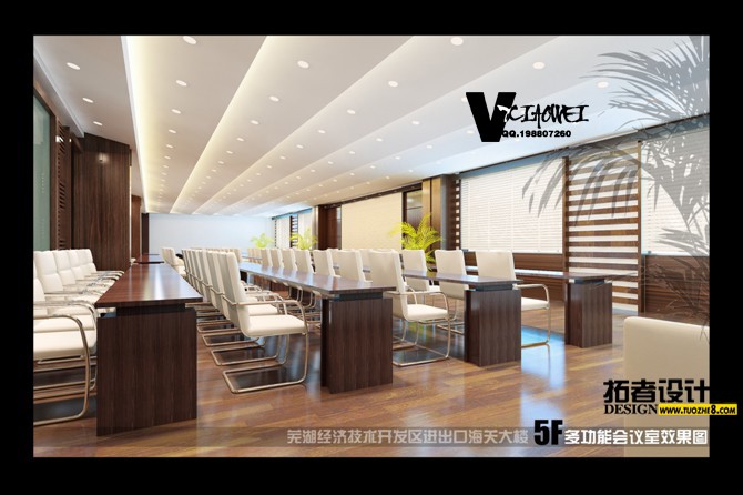

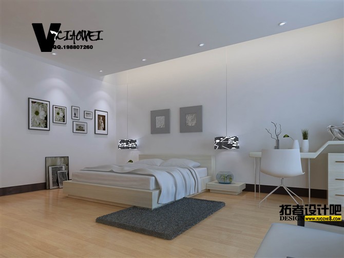

  • ____九九 2011-11-14 09:51:19

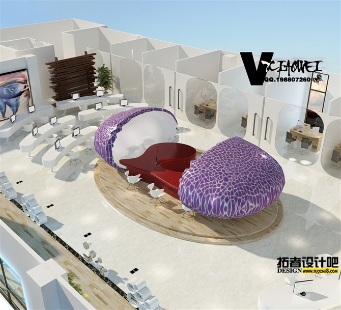

    第三张图。中间那个木地板和两侧的能接合在一起吗?不能为了耍个性乱搞。实际点。
    个性呀,我服。
  • ____九九 2011-11-14 10:01:52
    你们这些评论的除了说好就不能提点意见啊。表现效果是目的。但是细节同样重要。蛋壳灯面大面积木作镂空吊顶时间长了你敢保证不变型吗?

  • .....v 2011-11-14 11:21:59
    ____九九 发表于 2011-11-14 10:01
    你们这些评论的除了说好就不能提点意见啊。表现效果是目的。但是细节同样重要。蛋壳灯面大面积木作镂空吊顶 ...
    声明下哦~这个办公室 使用期限只有一年半 不到两年。。所以实用性这个可以不用考虑太多。。
  • .....v 2011-11-14 11:25:39
    呵呵。。开始是没打算加的。。客户必须要求做点造型。。 已经和客户说过 这样做很费事了。。最后处理意见 可能用胶纸贴出来。。底层还是满铺复合地板。。

  • 杨康明 2011-11-14 11:41:59
    只要有成本,就能搞得出出来,要是!!!!!!!!!!
  • 杨康明 2011-11-14 11:45:07
    预算要是批了,可以做铸铁的!

  • .....v 2011-11-14 11:53:01
    杨康明 发表于 2011-11-14 11:45
    预算要是批了,可以做铸铁的!
    呵呵~使用年限就一年半。。估计他们不会用。。已经在施工了。。现在还没定到底用什么做。。
  • 杨康明 2011-11-14 11:57:34
    说用铸铁是气话,只是说哪兄弟一点施工工艺都不懂,其实这应该是用玻璃钢(纤维)做吧,造价还可以!上面的木地板可以就是一些厂家所说的吸膜!

  • .....v 2011-11-14 12:04:17
    杨康明 发表于 2011-11-14 11:57
    说用铸铁是气话,只是说哪兄弟一点施工工艺都不懂,其实这应该是用玻璃钢(纤维)做吧,造价还可以!上面 ...
    蛋形的里面是个书柜。外面的的材料还在定。。

  • 杨康明 2011-11-14 12:14:08
    里面的书柜用夹板做就是了,我不知是什么造型,只要不是双曲面的大概都可以吧!
