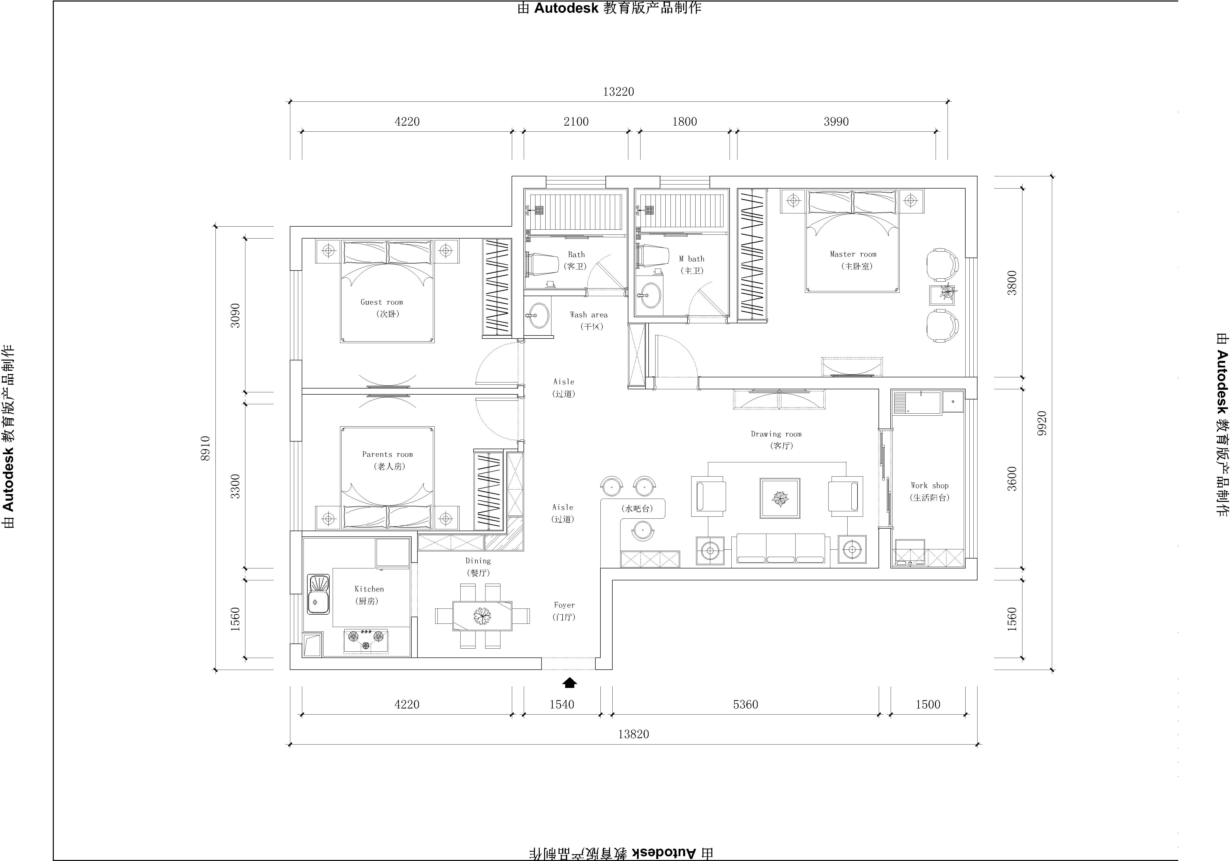

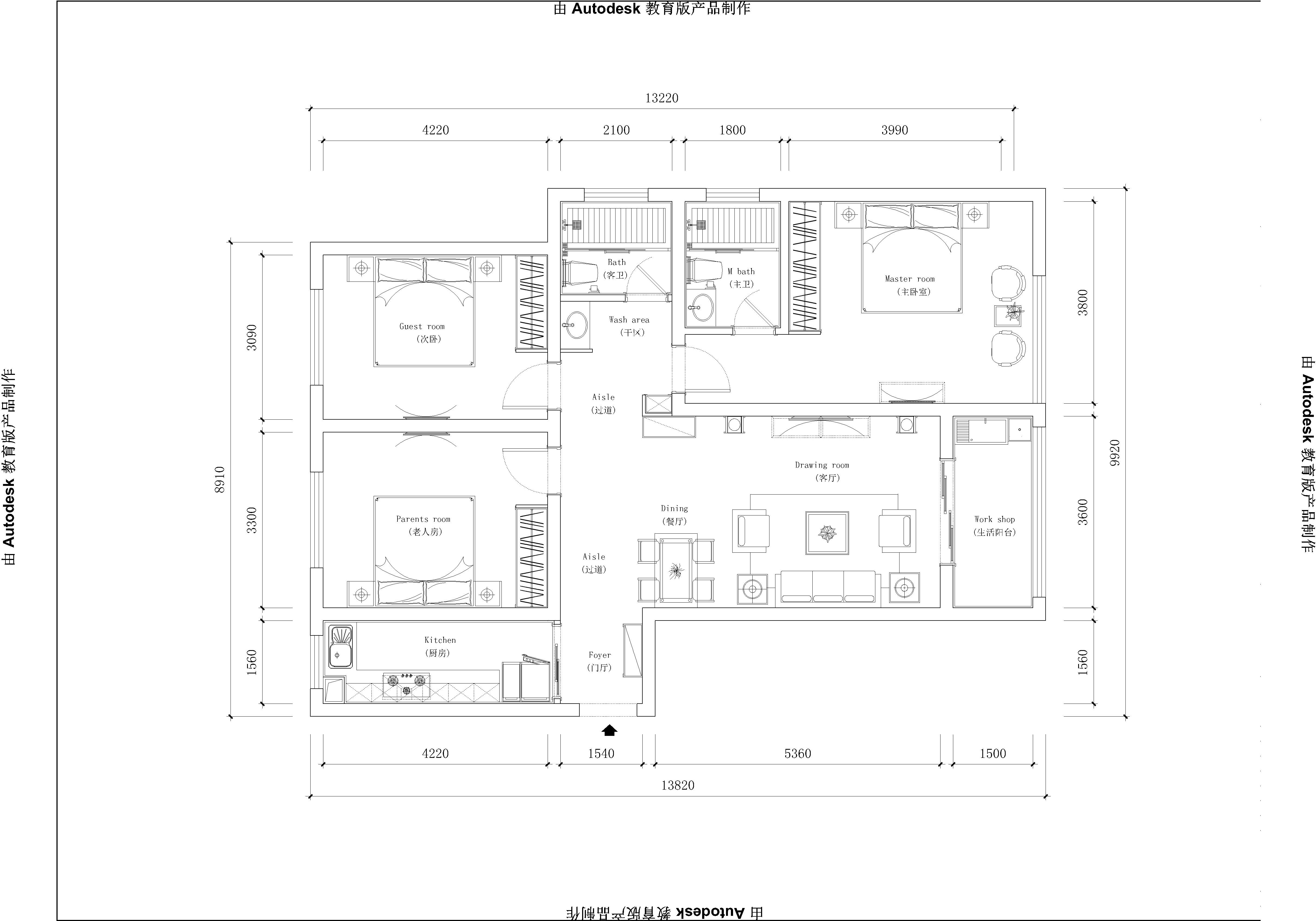

户型常规,多种方案,希望高手优化,可行奖励100金币!

      那个餐厅的房间的墙做半高  做磨砂玻璃加柱子  里面挂个窗帘

    刚画了个方案,被同事骂得好惨。。。囧。。。说我把餐厅做好挤。。。图都不会发。。就当留名学习了shangxinle

    承重墙你也不表示出来,这让别人怎么弄?

    全拆多好,从新布置

    为啥你厨房尺寸原始图上和你平面图上都不一样

    这两方案没亮点,没有出彩的地方,在谈客户的时候没有突出表现的地方,两个方案也只是餐厅上的餐桌摆放改动了下而已,加油,

    布局太基本就没有多大变化,没有新颖性,一看图就知道这样弄,就没有挑战性了

    洗衣机不要放次卫,放客厅阳台吧,主卧的床尺寸不对吧,1500的?然后把电视墙延伸用镂空的花板做隔墙和入户的墙齐平,把过道的顶独立出来,吊顶的选择就多了
