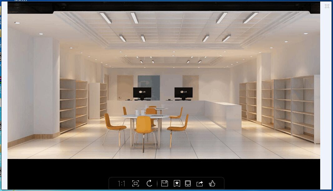

渲的一个效果图,看着好别扭
这个是公司的工装药店接待的位置
整体感觉颜色太燥了
想加暖光  但是门口是室外 不敢打太暖
但是现在整体有偏白像一个颜色
药店不应该白一点么、、
挺纠结不知道怎么改了

  • 夏虫丶 2015-10-19 08:59:32
    再有上面天花是铝扣板
    给了 漫射给的灰色 反射150
  • 183289551 2015-10-19 10:02:08
    当然 别扭了  不是显得空吗
      先不说材质    很少数客户去看细节  首先看到的是  布置和光感
         货柜上 摆上东西  要颜色丰富的   空间角落里适当的放上个植物  显得有活气
    椅子颜色换下    不要黄色系的  要红色或紫色系的  黄色椅子和空间光感一致了 没有反差 顺色 不够跳跃~~
    显示器貌似大了吧  地面反射再大点  (工装地面反射大点更有效果)和家装 不一样
    电脑下的柜   面上用不用理石(人造石)
