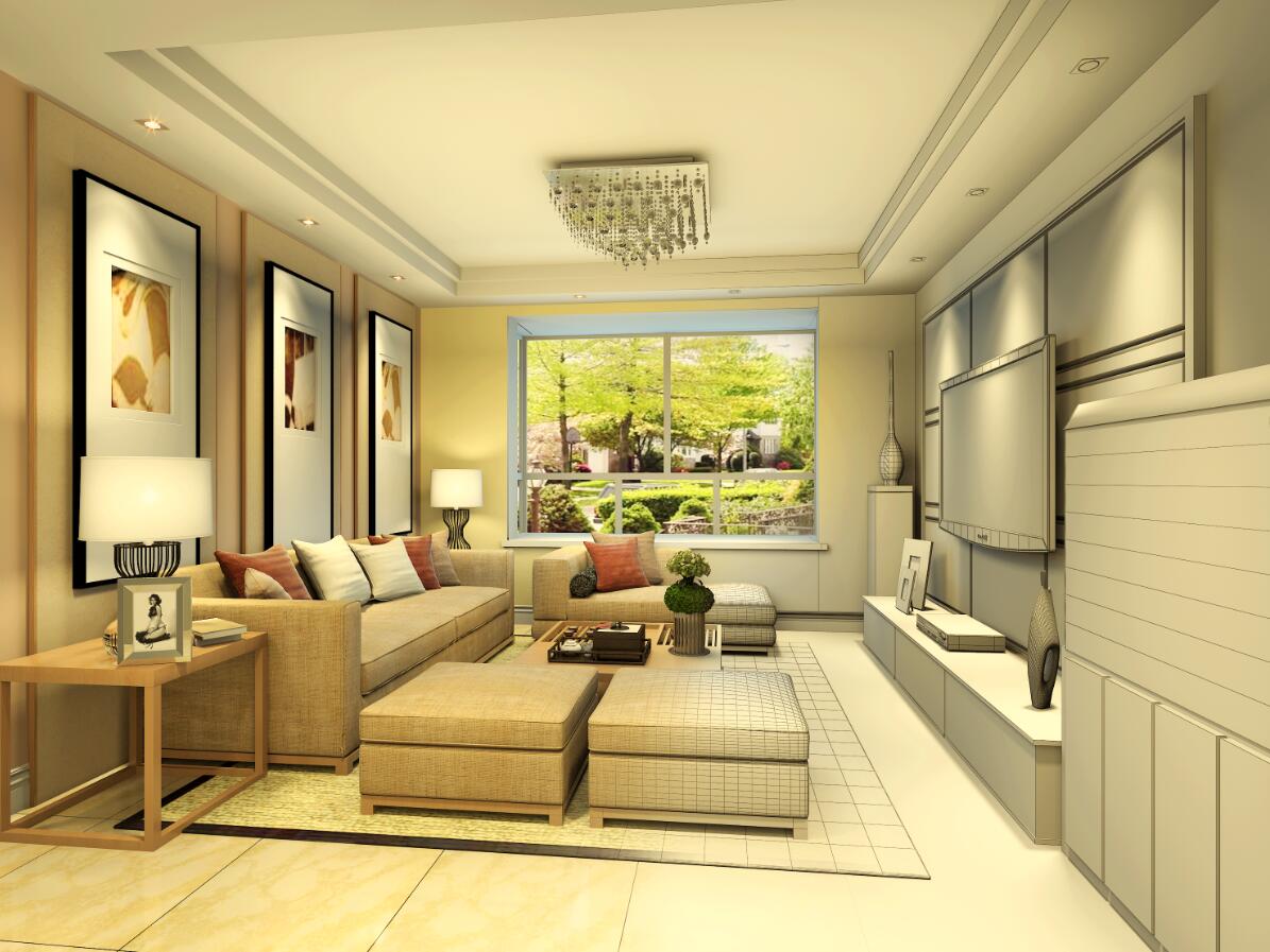

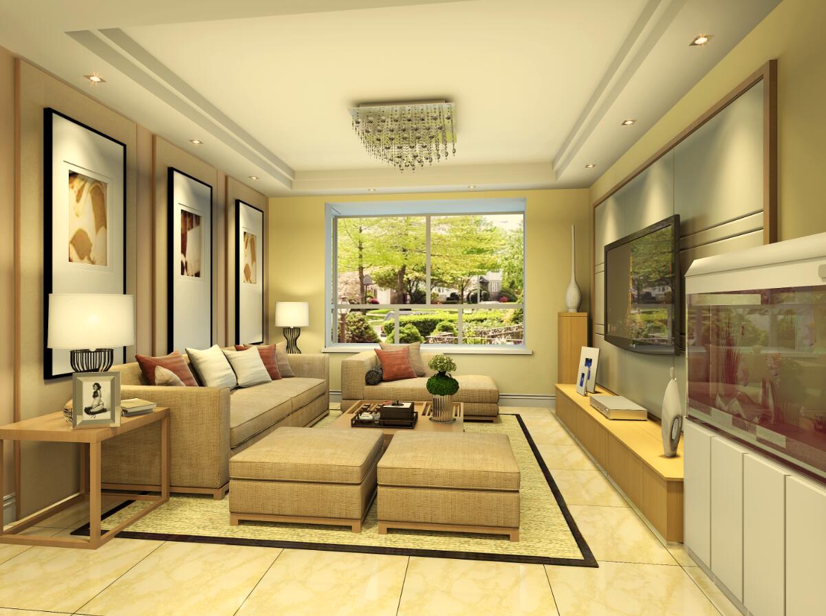

提不上去了,求大师指点一二。虚心接受抨击不哭!

    没有做覆盖材质把,颜色整体偏黄,应该是墙面的黄色反射到顶面去了
  • doki1 2015-12-19 14:58:18
    刚入行吧??绝对是灯光的问题,整体太黄了,不像是溢色的问题。
    个人拙见。。。
    补光很重要!!其实和VRAY摄像机的白平衡道理差不多,如果你整体颜色偏暖,就适当加一些蓝,如果整体偏冷就加一些黄,这样才有层次感,有冷,有暖才好
    你这个黄就是真的黄,不是阳光暖暖的那种。。适当偏橘一些。。任何补光颜色都不要太浓,淡淡的一点就好。其他辅助光颜色可以浓一些,起到凸显亮点的效果。
    其次,材质这块需要在多学习一下。你看看你的图,实木柜子,瓷砖,沙发感觉是一样的,瓷砖反射大一些,柜子需要高光和反射,沙发如果是亚麻需要大一点凹凸
    电视屏幕的反射过大,像镜子。
    窗外的贴图也是我很常用的,也是唯一的,建议用VRAY灯光材质,然后加上贴图,这样窗外的贴图看起来有曝光的感觉,和屋内明暗对比更强烈,看看拓者吧每天的实景案例,注意下照片的窗外是什么样的你就明白了。
    总之需要学习的地方还很多,我做的也不是很好,但是见过的很多,所以给你点意见。如果不明白加我QQ吧95731021.共同学习,共同进步!

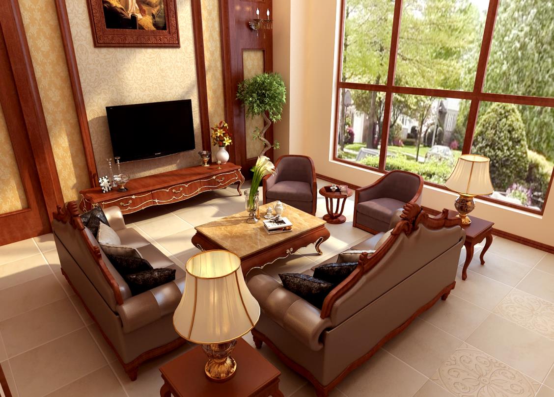

    你看看我做的这个小垃圾,颜色也很重,但是没有溢色
