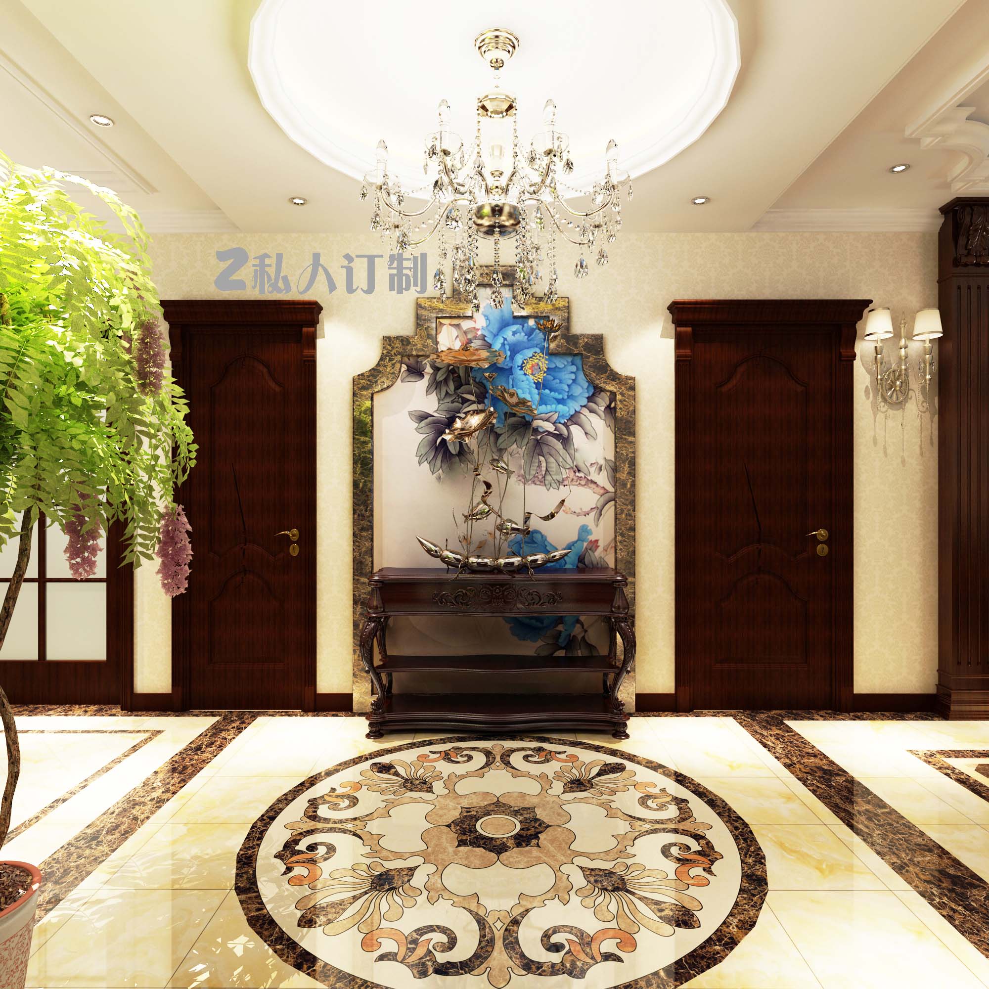

一套欧式效果,求各位大神指点。
请各位大神给出宝贵意见xiexiexiexiexiexie

  • zhy周营 2015-12-3 13:15:17
    最近感觉自己一直没有进步,一直也找不出原因,希望各位大神们给点意见xiexiexiexiexiexie
  • zdj0152 2015-12-3 14:01:49

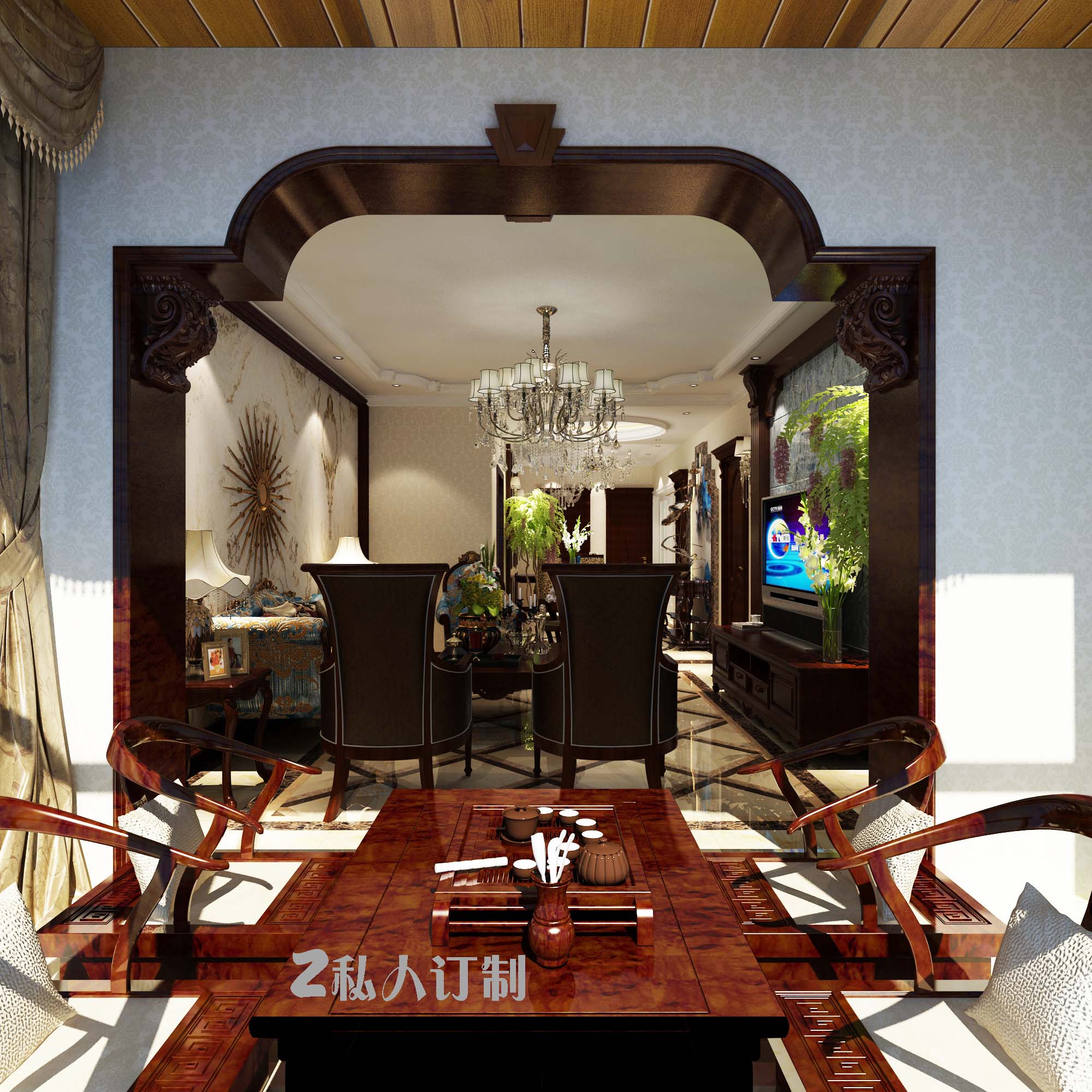

    抛开方案不说(各种造型笨重的要死,颜色也不好看,太花,中不中欧不欧)。就说效果图,摄像机角度古怪,圆形造型分段数给少了,有些灯光太爆,模型细节有问题,天花造型和顶面貌似没合上,材质很明显你调进去的模型本身带的材质比你自己给的质感好很多,你比对一下门口的端景台的木头材质和门的材质,最后就是能不能给个外景贴图,不想给就加个窗帘。给个光片感觉很LOW。。。。

  • zdj0152 2015-12-3 14:44:28
    zhy周营 发表于 2015-12-3 14:16
    说的我快哭了  呜呜 怎么改进啊?摄影机一直都不会打 怎么办?
    做商业图摄像机尽量把造型看全,墙面天花地面,你看你的摄像机几乎都是截了一部分,其实无非就像手绘图一样的几种透视方法,等你图画犀利了再来学做景深啊什么的

  • 葉之光 2015-12-3 19:38:00
    zhy周营 发表于 2015-12-3 16:54
    还有哪块是败笔呢   亲给点意见  拜托了
    首先你建的摸有问题……空隙有点多,其次是你那圆顶,你没看到都是角么?在着是你的整体风格,不中不欧不现代。再者你的壁灯也有问题……没有壁灯是这么对称的。我不知道这图是不是你随便找个画的还是练手的。所以问题很多,你得找个会的人教你
