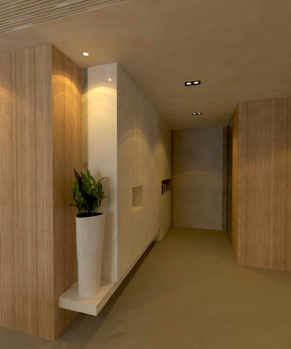

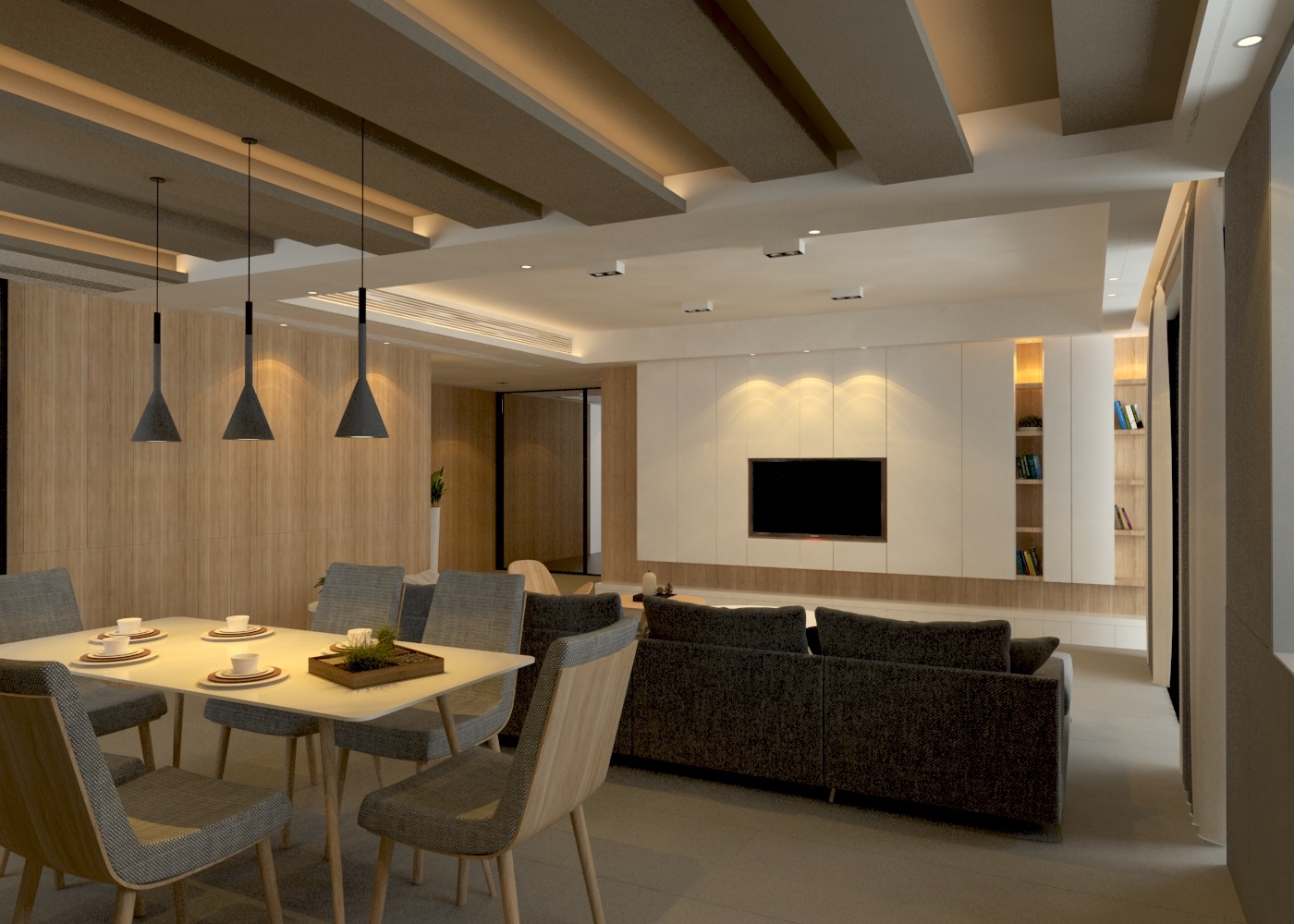

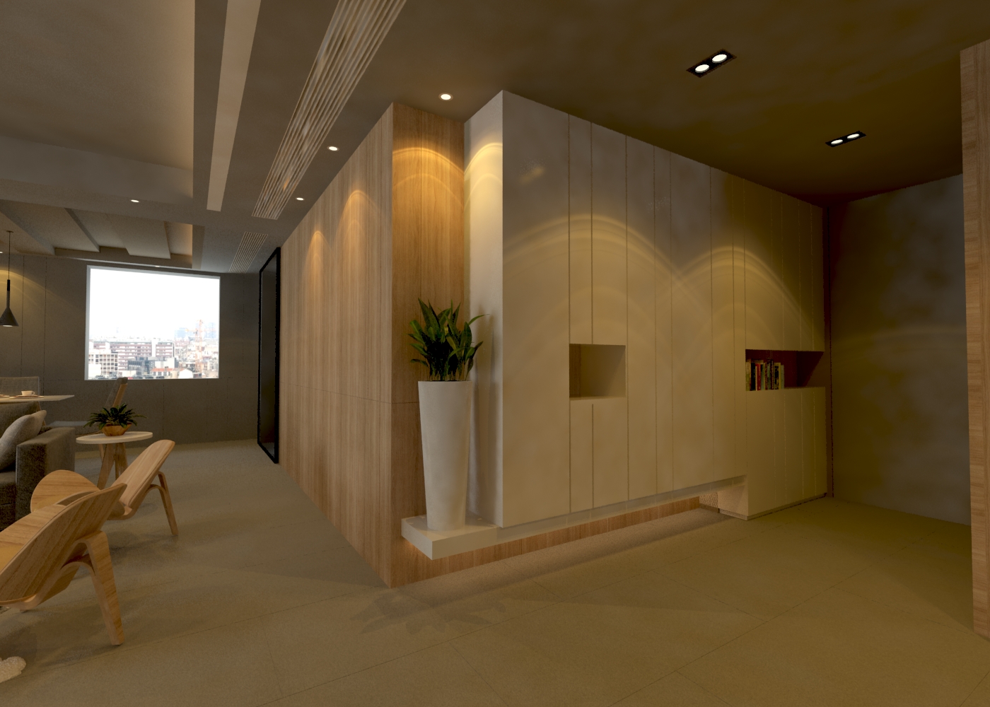

现代局部图,首次正当发帖,自己说话比较差,望点评。
                                                   另:于浙江台州椒江寻找明年有合作意向的单位
玄关A
玄关A
玄关B
玄关B
餐-》客
餐-》客
客-》餐
客-》餐

  • 狂暴小黑熊 2015-12-22 19:11:11
    很好!光感不错!以下是个人建议,仅供参考,没有别的意思!材质感觉还可以更认真一些,家具木纹理的方向和比例感觉调进来模型没有调。灯光细分再高一些,吊顶的白色乳胶漆有光斑了。制造点高光部分比如电视墙的混油?(可能是别的材质)还有木饰面的高光。窗口可以用ps制作点体积光会灵性很多,室内亮度提高一些和外景亮度相配,渲染设置关掉概率灯光就更好了!
  • 掉队的野狼 2015-12-23 10:18:23
    狂暴小黑熊 发表于 2015-12-22 19:11
    很好!光感不错!以下是个人建议,仅供参考,没有别的意思!材质感觉还可以更认真一些,家具木纹理的方向和 ...
    木饰面我一般在设计中使用木清漆,反光很少的。
    这里求问:概率灯光的作用
  • 狂暴小黑熊 2015-12-23 13:03:25
    这里求问:概率灯光的作用
    并不是说反射,不希望反射可以关掉跟踪反射,但是没有高光是不正常的,即便很粗糙的东西也是有高光部分的。概率灯光是随机采样灯光渲染,会提高速度,细分程度不同会有不同程度的噪点
