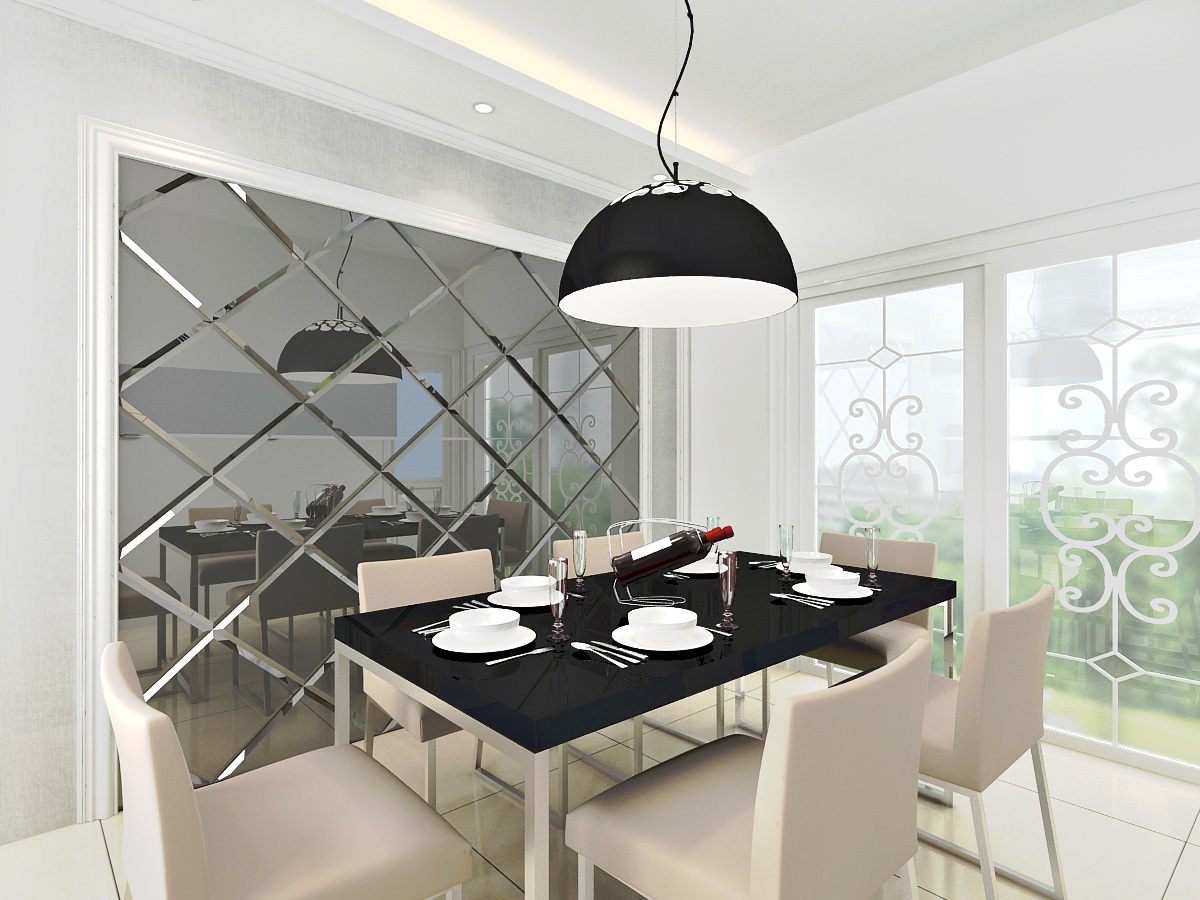

很菜的效果图,不知道为啥总是灰的调子,求指教
应该是灯光问题,颜色不好看,请各位指教

  • 素酥 2015-12-19 13:36:28
    shenhaiyu0304 发表于 2015-12-19 11:24
    然后两个中和了又变成了白色。。。
    呃········蓝色强一点,黄色也强一点,你可以看看其他人做的现代风格的效果图,下载一个模型打开看看别人灯光是怎么调的piaoguo
  • 狂暴小黑熊 2015-12-22 19:17:40
    黑白灰是可以的,材质更仔细一些调整,对比更强一些。后期ps可以更改一下对比度,灰度系数,增加高光部分亮度,降低阴影部分亮度,提高窗口等光源来源的亮度,让光感更有层次一些!加油!
