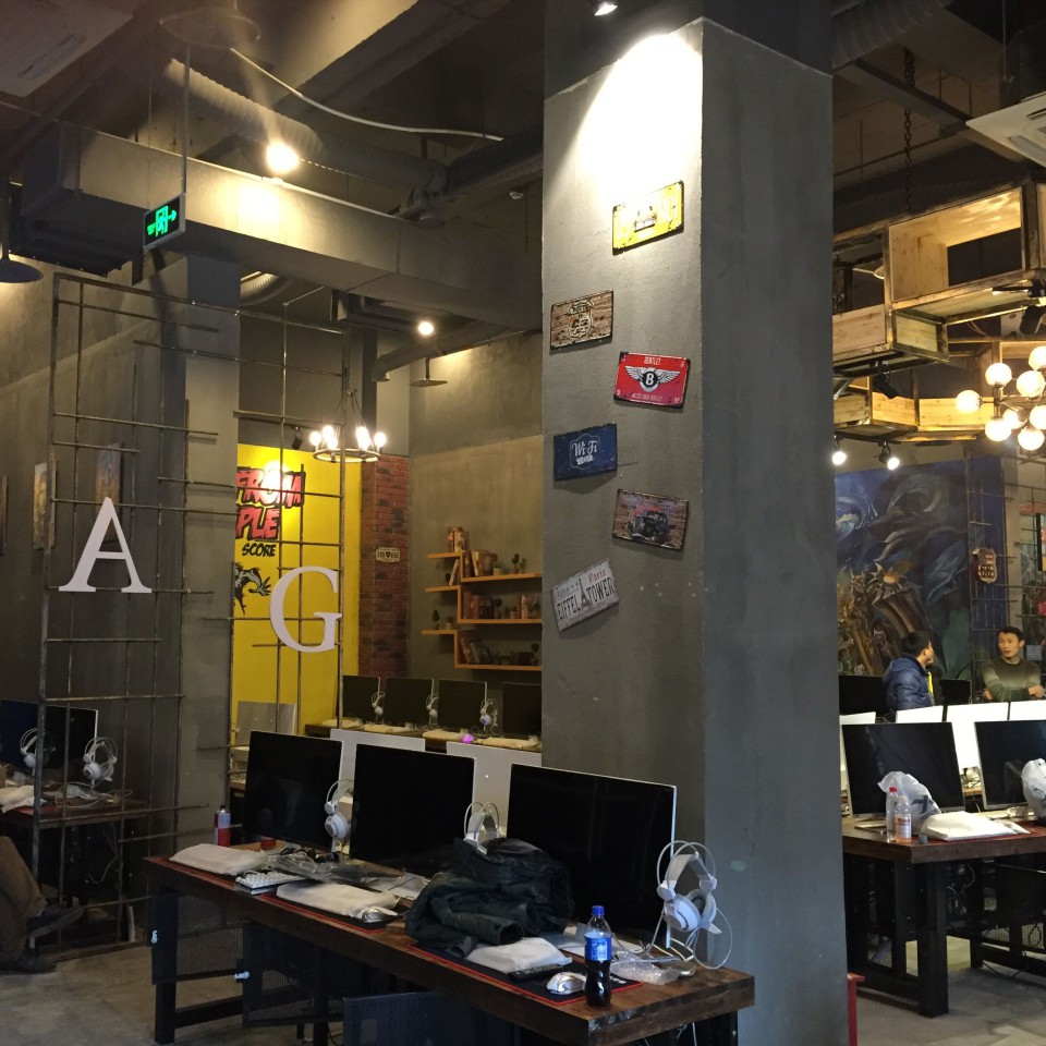

    事先没考虑机房。。机房放那不周全。。双人座那人形白板做成镂空 喷灰。效果更好。

    想问问楼主,你这么多红色的文化砖,缝是找什么人来填的?我现在做了一家办公室,也用了大片红色的文化砖,到了填缝那,没有一个泥工填的好看,现在都放着,还有就是墙身灰色的是油漆来的吗?
  • wanyitiancai 2016-3-16 01:00:00
    lieyizhao 发表于 2016-3-15 22:33
    想问问楼主,你这么多红色的文化砖,缝是找什么人来填的?我现在做了一家办公室,也用了大片红色的文化砖, ...
    都是找的贴砖工人来做的,贴文化石是需要点技术,(最好找点熟手)然后用的灰色勾缝剂来勾的
  • lieyizhao 2016-3-16 21:56:56
    勾缝剂我知道,我想问的是你有没有用什么特别的填缝工具,我那个工人就用铲刀来勾缝,搞到文化砖都脏死了!
  • wanyitiancai 2016-3-16 23:22:33
    lieyizhao 发表于 2016-3-16 21:56
    勾缝剂我知道,我想问的是你有没有用什么特别的填缝工具,我那个工人就用铲刀来勾缝,搞到文化砖都脏死了 ...
    简单点说吧 把勾缝剂兑好后放到那种软管里面(自己也可以做一个) ,类似于做蛋糕那种工具 。一点一点 挤,勾
