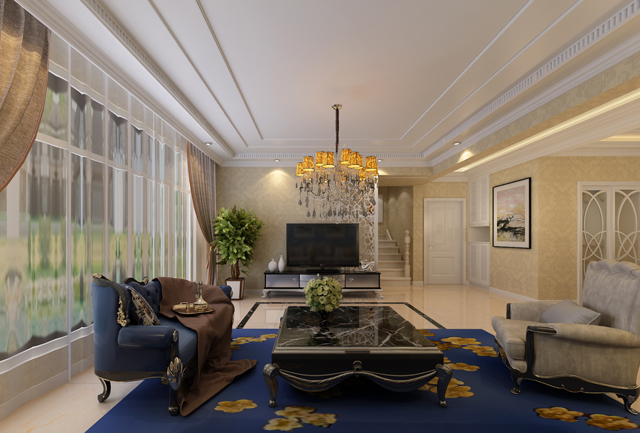

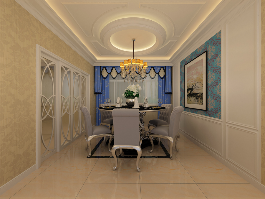

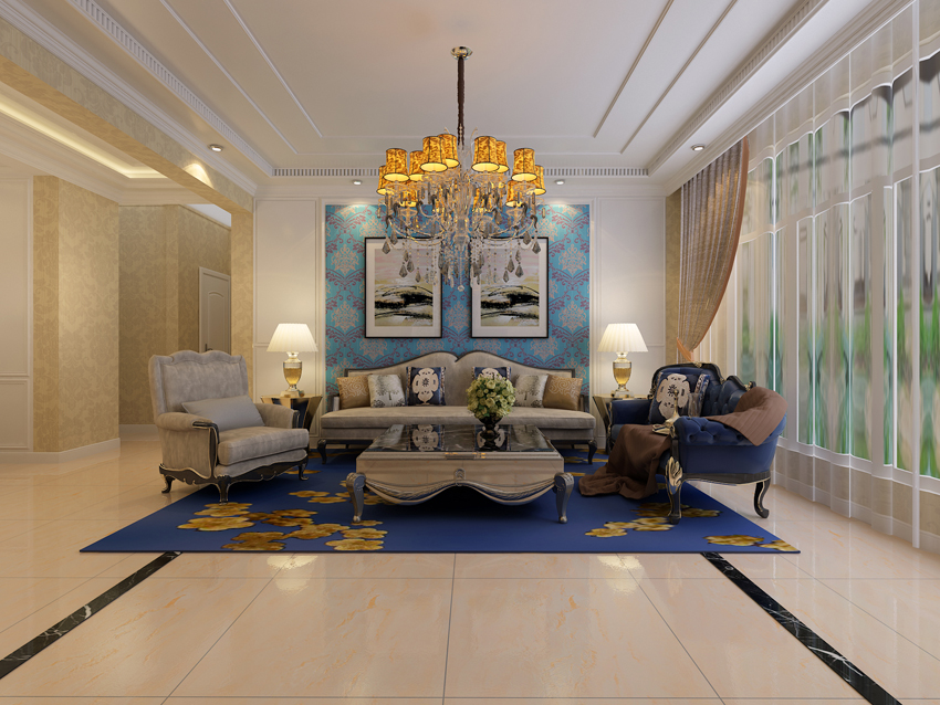

请~大神指点!渲出的图没有厚重感和明暗对比
直接上图  为什么我渲染出的图总感觉飘着 没有厚重感 是灯光布的问题还是材质问题  请各位前辈指导 本人新手一枚haixiu
发表评论18
  • 一枕黄粱后。 2016-5-23 16:27:01
    我觉得你这个天光可以给的再亮一点,窗纱的材质要透光一些,模型有点老旧,好图离不开好模型嘛!其次是你这图里的光域网分布的不是很好,所以显得不是很有层次,没有筒灯的部分放几个光域网也是无所谓的,效果图嘛!
  • 张大大欣 2016-5-23 16:44:55
    我怕放太多光域网房间就太亮了   我的筒灯灯值是不是也有点高xiexie
  • qawsed1357924 2016-5-23 17:28:14
    布光有规律的,主光源(吊灯)、灯带、射灯,室外的天光就是这几种,下次你分清楚哪个应该最亮,哪些是辅助光源,这样就有层次了,灯光也是有冷暖的,天光是冷的,室内光相对暖,窗纱在通透的你的材质有问题,再次室外贴图UVW真心不怎么好。模型不怎么好(墙面白色木挂板模型细节不够做出来感觉也会差点)
  • 张大大欣 2016-5-23 17:40:33
    qawsed1357924 发表于 2016-5-23 17:28
    布光有规律的,主光源(吊灯)、灯带、射灯,室外的天光就是这几种,下次你分清楚哪个应该最亮,哪些是辅助 ...
    我就是分不清主次光  生活经验缺乏 我室内的一般都是暖黄光 室外都是冷蓝光  白色木挂板细节没出来是因为灯光问题还是材质问题
  • qawsed1357924 2016-5-24 11:23:26
    张大大欣 发表于 2016-5-23 17:40
    我就是分不清主次光  生活经验缺乏 我室内的一般都是暖黄光 室外都是冷蓝光  白色木挂板细节没出来是因为 ...
    吊灯最亮喽,其次灯带,射灯(选好看的广域网,或者从别人的图里拿来用)台灯落地灯就是辅助光源,你用的是线性倍增,还是雷音哈德,还是指数?木挂板你的材质是混油的吧,效果不明显,说模型精度不够是因为你的木挂板就像是个薄片。渲染没有具体参数多看多尝试,祝你好运
  • doki1 2016-5-24 14:16:00
    我不说设计,我就说说你问的问题,在我看来有好多地方都不太好,虽然我也挺菜。。
    首先说说好的效果图该具备的一些条件!!!
    1.光的问题,要有冷,有暖,有明,有暗,不要怕爆掉,也不要怕过黑。但是黑的地方不要黑的什么都看不见,隐约看的见有东西在就行。
    2.主光源和辅助光源,不管你打冷光,还是暖光,千万不要一个颜色,一个强度,比如你想表现一个背景墙,那射灯颜色可以重一些。
    凸显你要照亮的东西,其他光源,比如台灯什么的,亮了就好(不亮都行),要有层次感,不要抢眼。
    3.你的材质部分,室内配饰主要颜色不要超过3种,具体怎么搭配,什么颜色搭配要看你了。黑白,不算。金银只能出现一种!而你的图恰恰缺少色彩。
    4.天光部分,蓝一些,亮一些,你那图是阴天的效果。。多看看实景,如果做白天的效果,窗外明显可以爆掉,但是不要纯白,隐约看见一些就好。
    大概就是这些,有些楼上已经说过了,后期PS还需要自己领悟,觉得合适就好。。但是AO图,通道图是必要的,后期PS很重要,省时,省力。。。
    我也是个渣渣,要是不懂就加我QQ吧 95731021,共同努力,共同进步。。。附上一张随便玩玩的图(在练习混合贴图)。。
  • 张大大欣 2016-5-25 09:14:22
    首先说说好的效果图该具 ...
    谢谢指教 songhuaQQ已加 你这个玩玩的图也太吓人了。。。
  • 赵翠翠 2016-5-31 08:03:15
    感觉阴影不强烈啊
    在家具上面打点光域网
    我也是菜鸟
