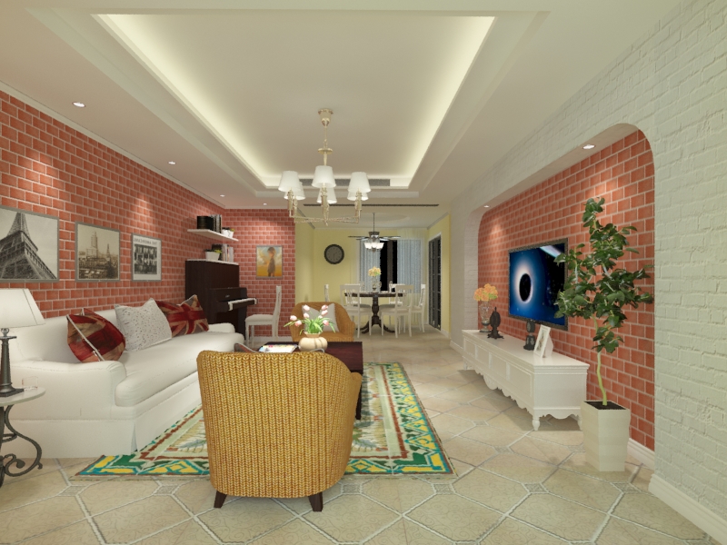

新人来请教大师
还没ps过呢。
发表评论10
  • zy疑问人生 2016-6-2 10:30:52
    灯光马马虎虎,现在主要是你场景的材质质感不强,整体看起来太过平淡,没有立体感,而且你这个图有点偏绿了,应该是地毯溢色了。
  • zy疑问人生 2016-6-2 10:42:52
    你可以在拓者吧里面的模型库里,找个好点的地中海风格照着调,你这个图主要是材质质感,以及你模型搭配的问题。
  • Lose~ 2016-6-2 11:54:43
    材质感觉没有,可能跟灯光有关系,你的灯光没有体现出物体的三个面,所以感觉很平!还有所有的东西都是要有对比的,灯光也要有对比,明暗对比,冷暖对比这些你都没有!灯光是最主要的!材质再好,都不行,我相信 你的材质 应该调的也很用心了,材质是比较基础的,大家都差不多,最主要的是灯光!好好去感受!!
