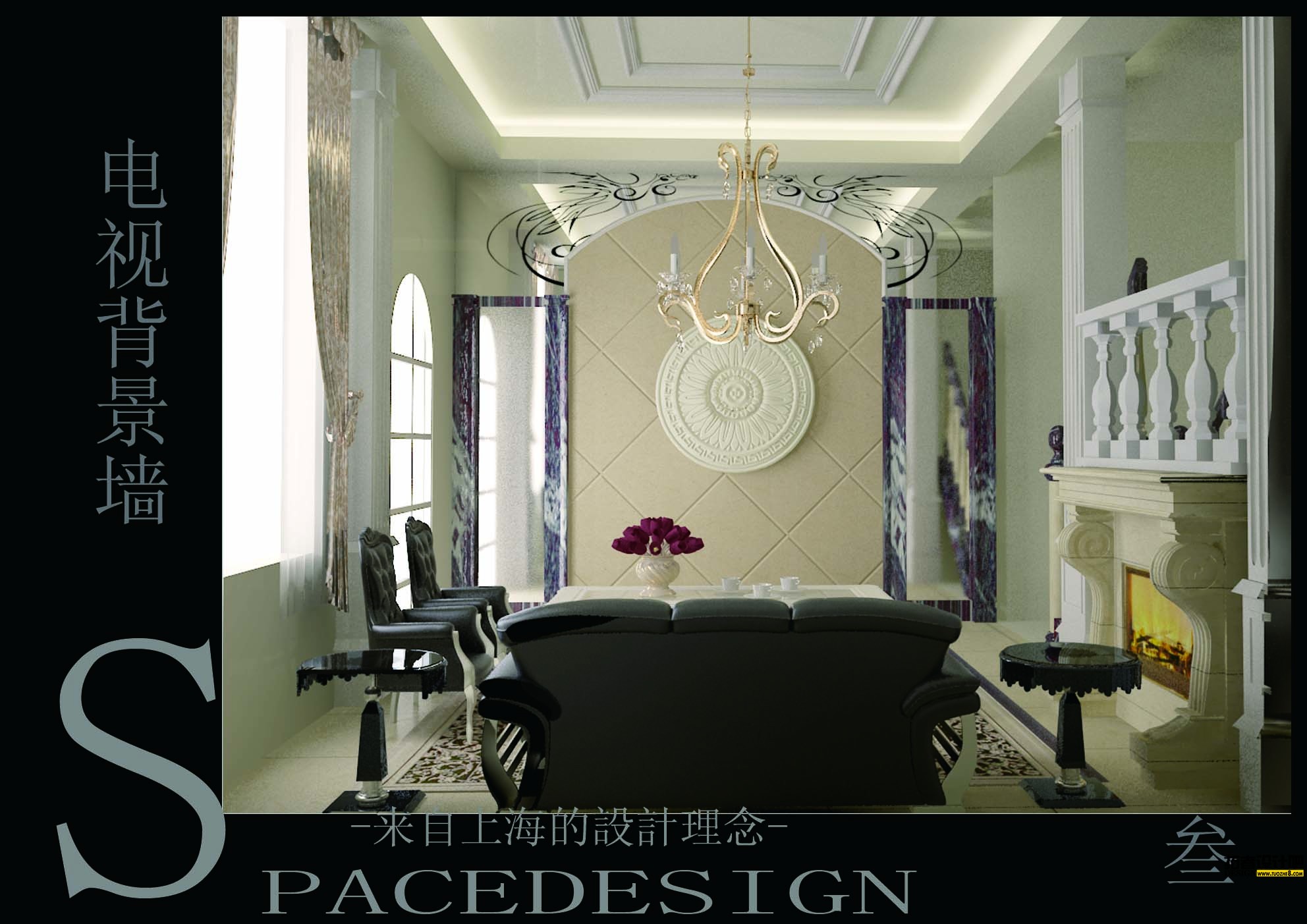

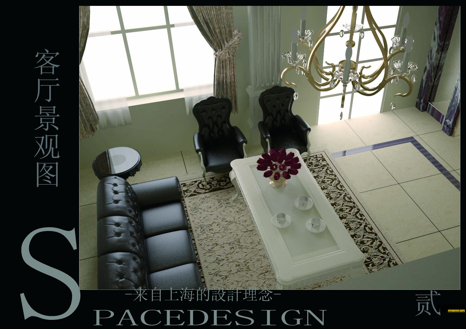

新手 求教摄像机位置 只感觉这图不对劲
这个是整体的
这个是整体的
这个角度..
这个角度..
求高手指导 摄像机该放哪。第一次发帖 谢谢

  • 飞翔de_L 2011-12-12 01:19:32
    第一张,本来出的图,最精彩的地方(背景墙)被你截去了或者拍不到,然后,ps加的黑框还把最下角加重了,有点。。。Y痿了的感觉。
    建议一,ps黑框放右上角去。建议2,切掉效果图的后面三分之一
    第二张,沙发严重遮挡视线,整体比例严重失调
    建议,摄像机从那边打向这边,看沙发背景,电视背景墙另出图。
    最终建议,多看看别人的效果图,去感觉别人从哪里打向哪里,放好照相机位置了,然后调照相机属性,比如手动剪切距离什么的,总能找对的
  • 缥渺 2011-12-12 14:33:27
    飞翔de_L 发表于 2011-12-12 01:19
    第一张,本来出的图,最精彩的地方(背景墙)被你截去了或者拍不到,然后,ps加的黑框还把最下角加重了,有 ...
    谢啦 接受你的建议,我去调调
