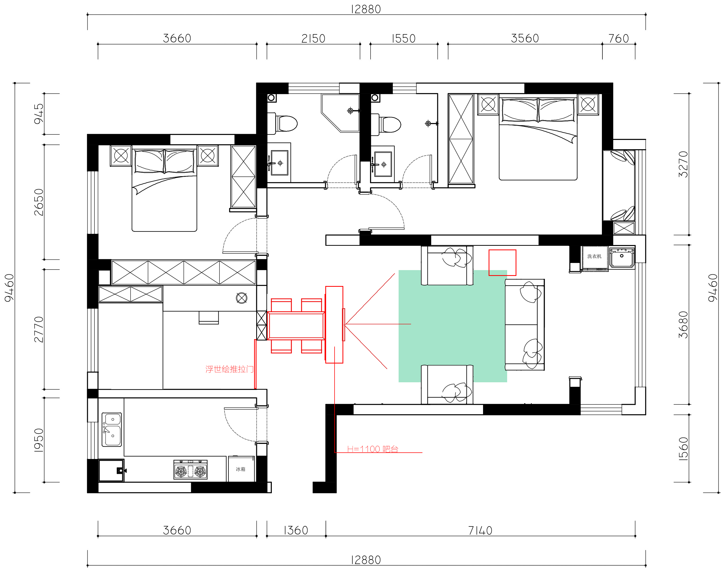

小三室,大神帮忙看看。能不能给个好点的建议~~

    说实话平面布局由于户型的原因没有变化,造成布局没有亮点,你所做的和客户想的一样很难吸引客户,是不是在立面造型上有更多的设计和亮点才能抓住客户,这是我一直在思考的问题。个人观点轻喷。

    0o拾梦人o0 发表于 2016-6-27 09:49
    下水可以改嘛,只是一点小建议
    不建议改阳台下水,真没必要,而且那边西晒问题怎么解决,电器最好不要晒,版主布局可以了,再就是看看什么风格,局部调整下就可以了

    看了前面的回复,也学习了些。 总结就是两种方案:一种卤煮这样,一种前面有人设计的厨房和房间改动。   我想在卤煮的基础上,调整下:餐厅位置放鞋柜,鞋柜对面摆餐桌或吧台(你的卫生间门前 隔断没表现出来,会被认为是墙)

    个人感觉,三室的房子,还是要有一个餐桌的,人口最少也要三四口,吃饭不可以总在茶几上吧!
    沙发背对着阳台,风水不好,坐着也不舒服,餐桌被夹在那也很难受,要绕个大弯才能到另一边。(个人见解)

    电视背景放那里白天看电视会反光,而且沙发后面空的风水上面是说没有靠山!

    如果是我,电视墙和沙发背景肯定对调
  • CRTD 2016-7-19 15:12:33
    现在电视墙的位置修了点墙,不如换成隔断,空间有交流
