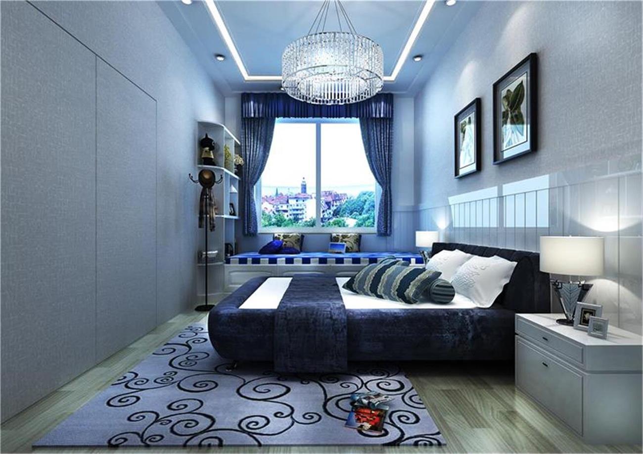

新人第一次发帖。菜鸟求指点,求批 ,我想成长!!!
第一次发帖,
第一次做效果图,请多多照顾!!
新人第一次发帖,我想成长!!!
新人第一次发帖,我想成长!!!

    第一次的话已经不错了,鼓励鼓励~
    灯光氛围上没什么大问题,大调子能出来了,有些小问题:1、部分材质没表现出质感,床后面的护墙板反光调的太亮了,有点像钢琴漆,而不是白色混油,你可以洗一下别人材质看看是怎么调的。另外墙纸没有质感,建议给一点凹凸。2、异色太严重了,自己百度一下怎么处理异色问题。想要进步千万不要做伸手党,最好自己研究。
  • 美娟 2016-7-17 15:12:00
    第一次这就不错了,就是好像没打辅助光源,整体还有点模糊
  • 怪咖先生 2016-7-25 09:35:20
    第一次能做到这个样子 不错了 多好好其他大神的图 你的图整体都是模糊的
  • liaobin79 2016-7-31 15:38:35
    第一次已经不错了。我跟你一样。。后面慢慢来。1年后变成大师。加油
