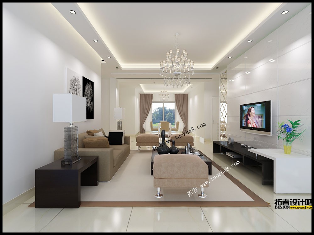

为什么我总调不想要的效果!!!
好心人帮我指正下哪里要改,谢谢!!!还有就是墙面太白了怎么处理,为什么我就是做不出想要的效果!!!
为什么我总调不出想要的效果!哎!!!
为什么我总调不出想要的效果!哎!!!

  • 我是强强 2011-12-13 16:25:25
    灯槽光暖一点,地面地砖稍偏点黄色。光有意识的区分冷暖,明暗。
  • 秋色无边 2011-12-13 19:48:46
    下载一个有灯光的套模,把灯光和材质都好好研究一下。
    自己建个小场景,照着试试。
    会提高的很快的。
  • 乡村3D 2011-12-13 20:06:05
    你发现自己的问题没有,你这幅图最大的缺陷是光的过度不够,没有层次感,所以的材质基本上一样亮,你自己仔细观察是不是?你的模型和材质都还算合格,起码对于商业效果图足够了,但是你没有搞懂光源的过度和强度值的问题!如果把这个问题解决了相信你的这幅作品相当的了得!

    先打主光源(天光,吊灯的大光之类的)  觉得调的差不多了,在打辅光源(筒灯,台灯,灯槽之类),如果同时打同时去调光,就会像你这样的光源混乱

    谢谢了,我看了一下确实没有层次感!  可以指教我下,灯光强度怎么控制的好ne?方便的的话可以加我qq729845119  ,没人指点,自学相当的,哎,学的都没信心了!谢谢!

    感觉灯罩跟盆载缺点点真实

    嗯  ,这些灯光就是我拖进去的,不会控制灯光强度!!

    灯光太强  材质没给好

    材质还可以,就是那个地毯生硬了,你用置换试一下,灯光确实还要加强,没层次,图的整体有些生硬了,多多练习会有进步的 ,加油!

    谢谢指点。灯光怎么样才可以打出层次感哦  ?

    光源的颜色方向面积大小,与物体的距离等都很重要,最关键的是要控制住曝光!亮的地方不曝光,暗的地方不死黑!注意灯光的主次,主光原和辅助光那个是重点!其实很简单的但是要去多练习!

    布光的基本原则,先打主光源,再打辅助光源,如:日景,主要光源是来自窗户和地面墙面顶面的反射天空光而来的!所以主光是在窗口处,颜色要调偏冷色的蓝色,布光是有方向的,不可以乱打!辅助光不起照明作用,只是一种点缀,所以要劲量的少颜色偏暖!最重要的就是光感的过度,从窗口射入的主光最好可以以层叠的方式复制去打光,这样方向是一致的,然后把复制出来的面光源值一一调小让它在墙面地面顶面都有过度的观感就有层次了!这个很难做到的,虽然好操作,但是光源面积的大小和光值强度的大小是要自己去品的!努力加油哦!{:soso_e179:}
