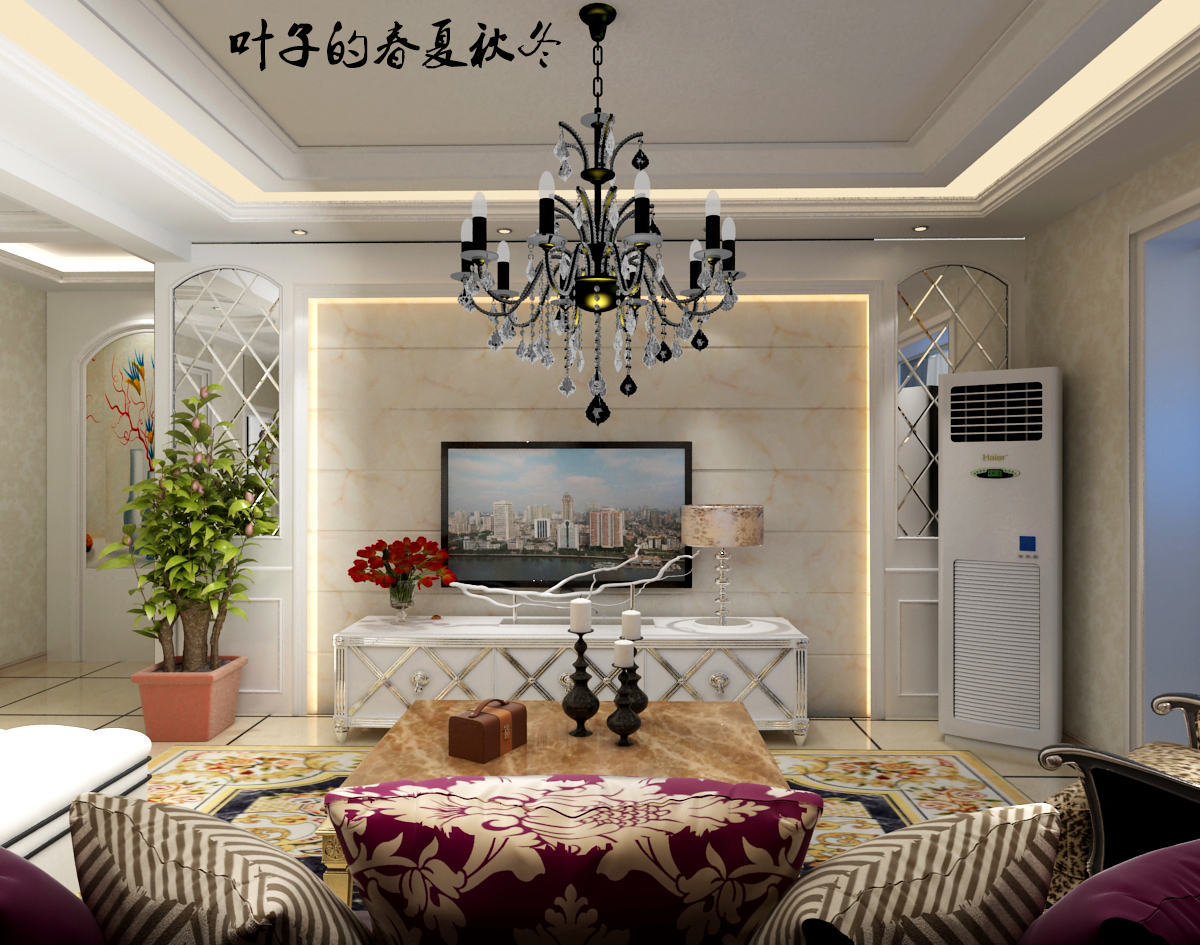

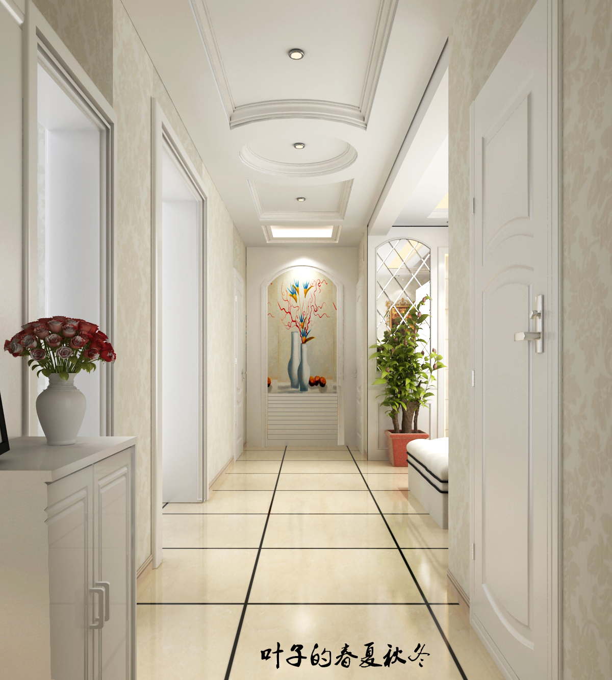

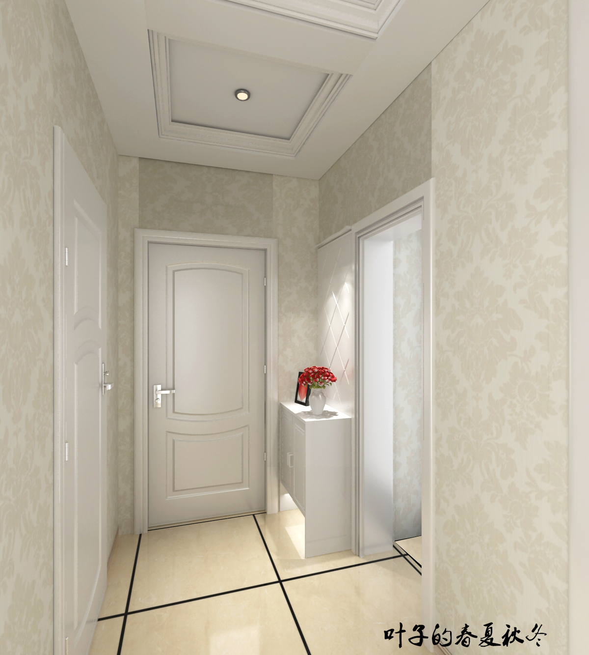

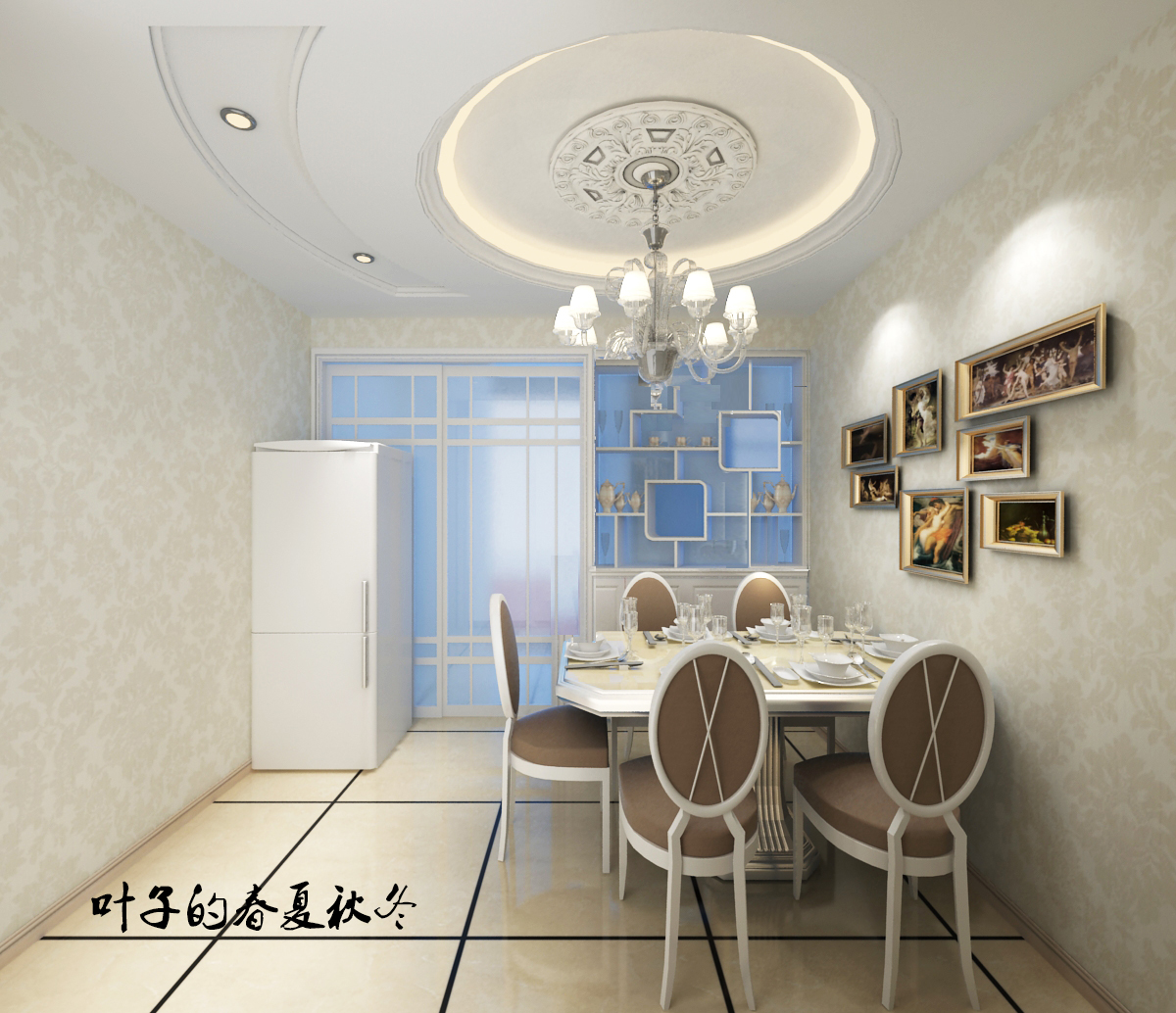

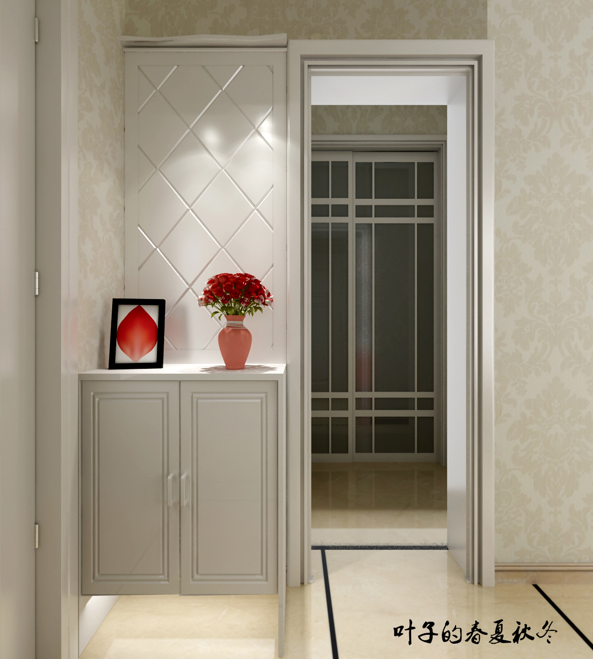

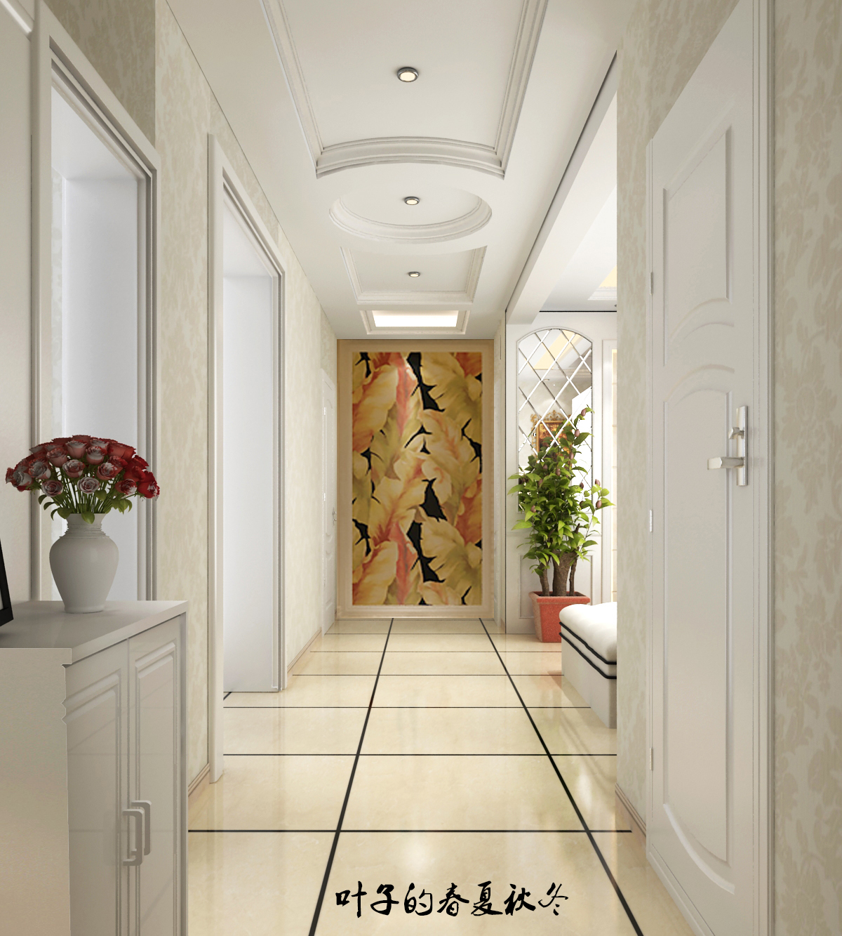

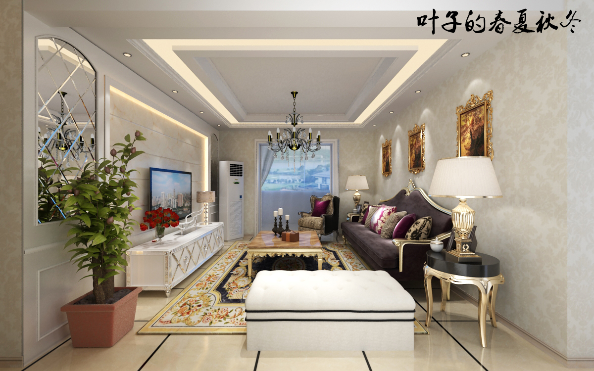

    地砖缝太宽了,整体家还是冷的,白,不温馨
  • pubuxiaowu 2016-8-12 15:50:00
    保持每天签到及投票赚金币,然后从易到难,下载好的空间模型,学习记录人家的灯光打法和材质参数,一定不要光看不练(材质复制一个自己模仿一遍)。 灯光就是常用的几种筒灯和射灯光域网、VRAY面光源和球光源(自己保存三四个常见的光域网);材质就是重点这么几种: 地砖和地板、乳胶漆、玻璃和镜子、灯罩和窗帘,翻来覆去就这些(自己做图,多下载别人的东西直接拿过来用,材质都不用自己调,顶多改贴图)。 我是走了很多弯路才知道这些,在这里分享下~
  • pubuxiaowu 2016-8-12 16:11:42
    上面几张图,看着单调,我觉得是模型选用的粗糙,缺少精致点缀。 以最后一张客厅视角为例,那盆盆栽不适合出现在欧式空间里(橡胶材料、花干造型),浏览下别人的欧式客厅看看;墙砖比例太小,宽度要大些,贴图纹理和颜色太轻,没有重量感,也就没有视觉重点(所有的砖,都可以用一种调法:漫射 贴图,反射 衰减贴图黑到蓝菲涅尔类型、高光0.9、反光0.95);电视屏幕的材质一般是发光贴图;吊灯模型的材质估计丢失了,欧式一般都是金色的;茶几模型非欧式;立式空调没必要摆出来,效果图嘛;另外盆栽左手边的画,不够高大上,还是看看别人的贴图;地面选用的地毯,色彩又太丰富了,有点牵强,不协调。 最后,多浏览下别人的模型作品,看到合适的下载下来直接拿来用。
  • kenny_z 2016-8-12 16:20:45
    砖缝白色色的才对,在制作圆形吊顶的时候,样条线的插值给高一些,不然做出来的圆形吊顶不圆
