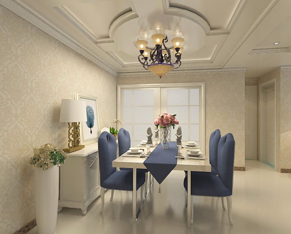

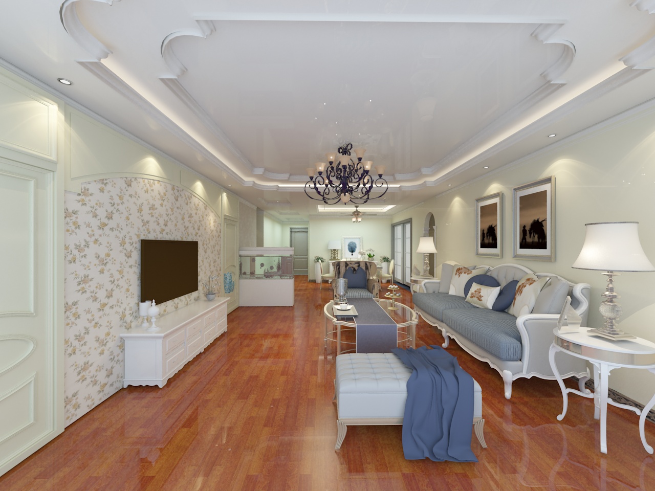

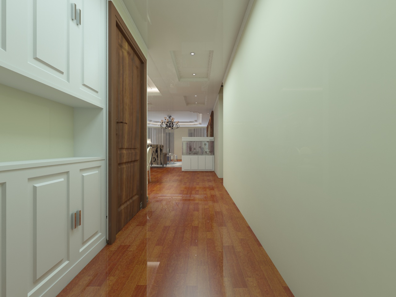

    石膏线不对齐  不行你就用截面创造样条线再倒角剖面  镜头用24的 太远了  视角不对   柜门之间的门缝  墙面给的材质 色溢了给覆盖材质  二级吊顶是好看 有层次 但是灯带看不到啊   那么狭小 工人师傅 手也塞不进去吧?  还有木地板贴图
  • smollsword 2016-9-12 17:39:48
    客厅顶面是什么?像镜面 地面铺的是地板吗?像是地板革 还有你的餐桌摆放的位置不对呀 你哪左边的椅子都拉不出来了 人怎么坐下 还有那地面 白茫茫的一片 和墙顶面不搭 地脚线没有层次感 如果我说的有什么错误 请原谅
