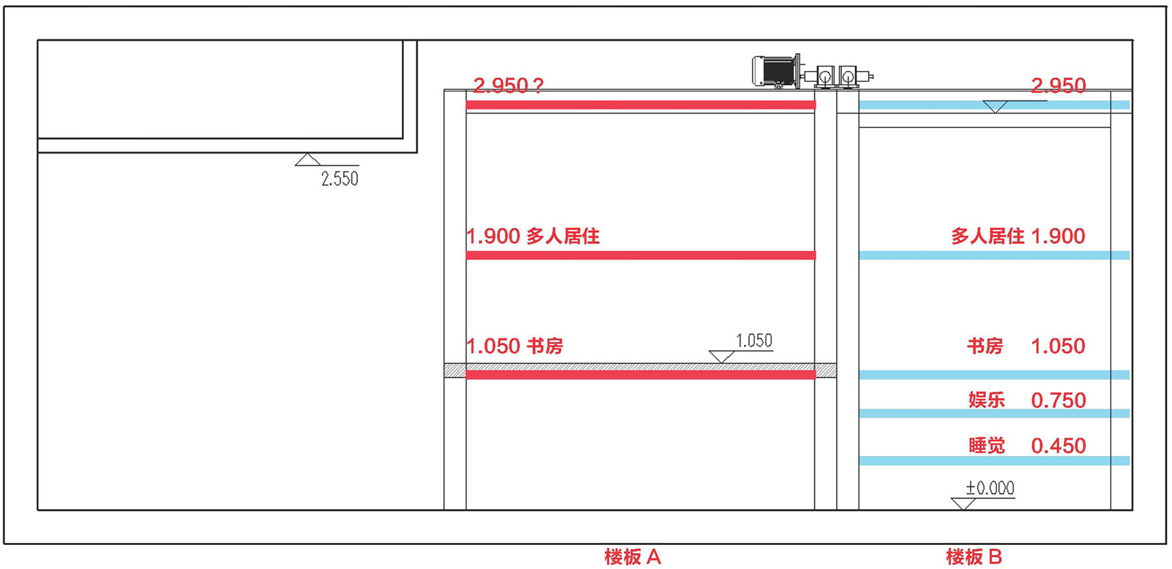

基于以上种种因素,设计师为这个20平方米的微小空间,特别发明了独特的可移动机械楼板,通过楼板的不断变化实现空间的转变从而满足业主对不同功能的诉求。通过2个楼板的在不同高度的控制,满足不同的空间需求。靠里的红色楼板是可以在3个标高变化,靠窗的蓝色楼板可以在5个标高变化
同时在不同标高的基础上,利用翻折家具的变化满足不同居住模式的需求。一共有六大居住模式:起居,健身,电影,睡觉,多人居住,书房。不同模式下,房间的布局各有不同。在起居室,餐厅,健身房,家庭影院,书房,多人居之间来回变化与切换。

起居模式中,2个楼板上升到最高点,下方形成2.8m的通高空间,层高适宜,可以看电视,吃饭,聚会和娱乐。

睡觉模式将靠窗的楼板降低到0.45m,通过楼板自身形成了床铺,其靠近窗户,获得了充足的采光和通风。
娱乐模式 Theater mode
同一块楼板稍微上升到0.75m高度时,形成了电影院模式。通过电动幕布和电视下方的4个木盒子作为凳子,使用者可以获得2个层次的观影座位。
工作模式
当2块楼板同时到达1.05m高度时,形成了书房模式。靠近入口一侧结合打开的书柜,形成了工作空间。同时将一个榻榻米的茶室空间设置在靠窗一侧,使其拥有良好采光和视野。使用者可以通过入口的隐藏电动楼梯走入这个空间内。
多人居住模式
楼板都上升到1900高度,形成了上下均可以住人的多人居住模式。上方可以睡4人,下方通过翻折的单人床也可以睡人。形成了一个小型的家庭旅店。

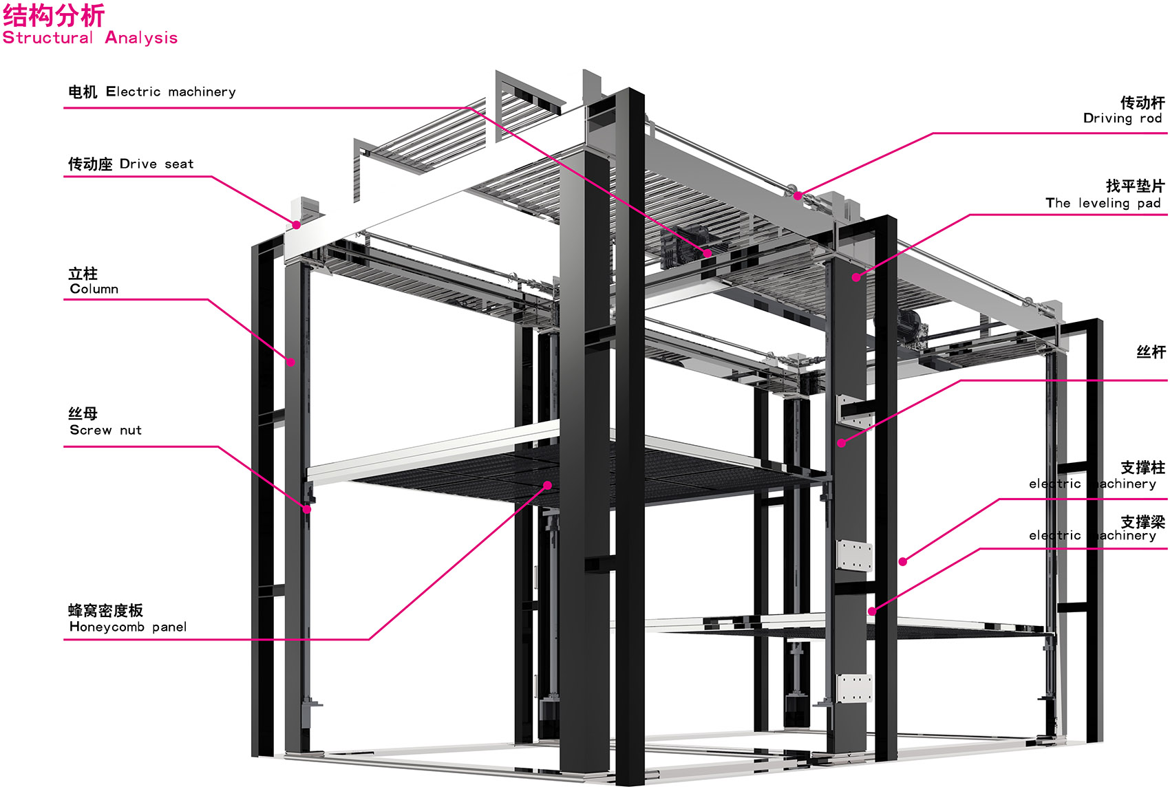

抬升楼板机械体采用了在工业领域被广泛使用的丝杆升降技术,与德国大众立体停车库的技术类似。
由中国建筑师张海翱与德国机械工程师Tobias设计发明的,拥有自主知识产权的家用级别升降楼板。其主要通过旋转丝杆带动丝母上下升降楼板,断电后楼板将自动锁定,保证安全,安静和平稳。
