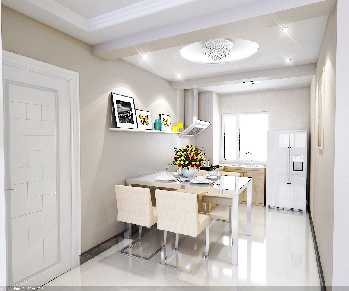

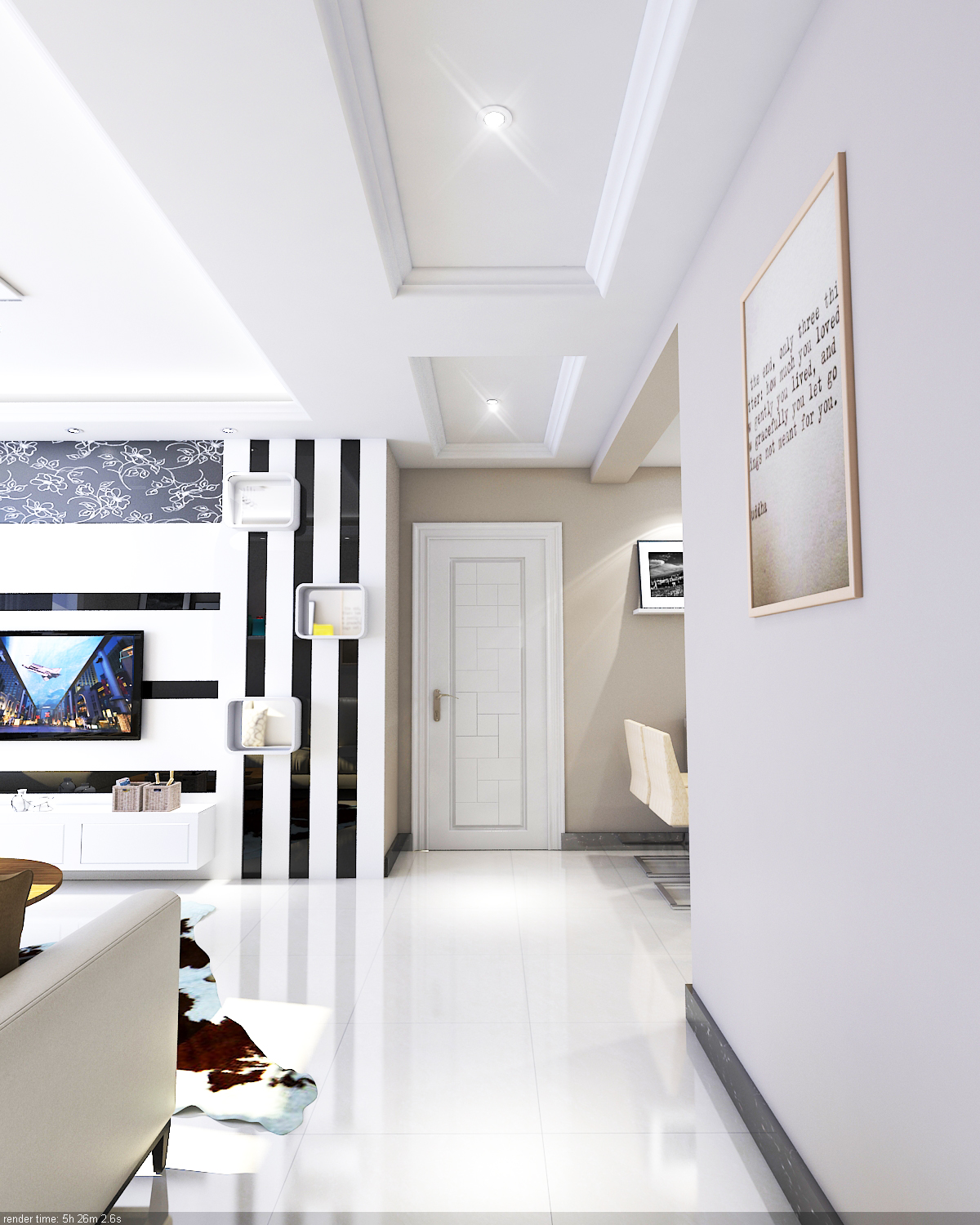

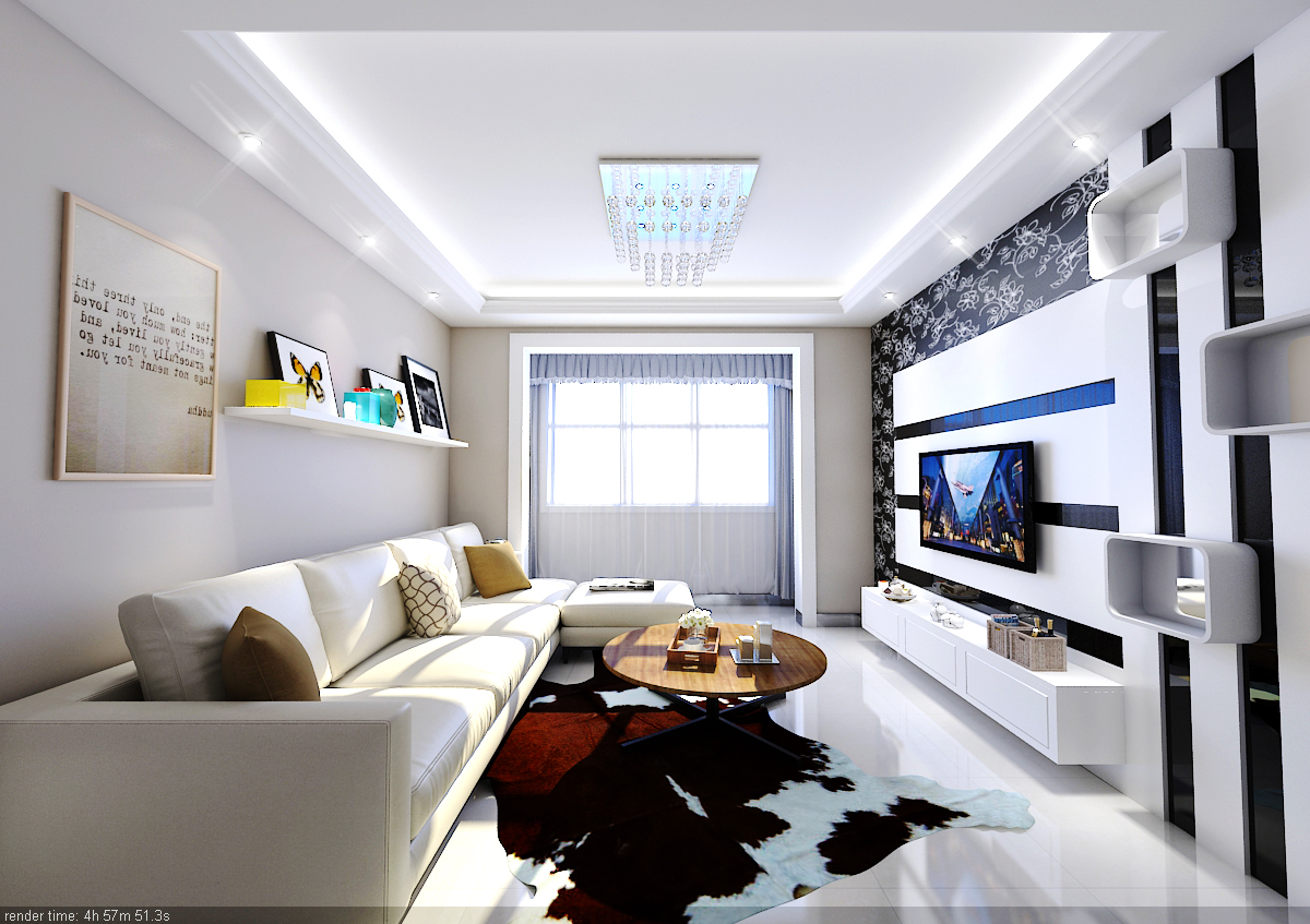

刚做的 求大神们指点 不怕吐槽

  • 362424524 2016-11-17 17:31:44
    好看。不过相机歪了。是故意的吗。如果不是故意的话 相机加个校正
  • qq779878994 2016-11-19 16:00:21
    注意一些细节吧,阳台垭口的踢脚线交叉了  还有开放厨房墙漆与墙砖是不是需要有个垭口收边。
  • pubuxiaowu 2016-11-20 11:19:25
    1.石膏线条选用的 轮廓线不那么明显,换个样式   2.踢脚线和门套线交叉地方的细节,地区不同,有些地区踢脚线是暗藏的,平墙面。  3.沙发靠墙的装饰板,突出太多要小心撞头   4.电视背景,横向的黑镜,左边部分要考虑收边问题
  • pubuxiaowu 2016-11-20 11:21:34
    再补充一个,效果图的角度来讲,场景太亮了,特别是地面部分
