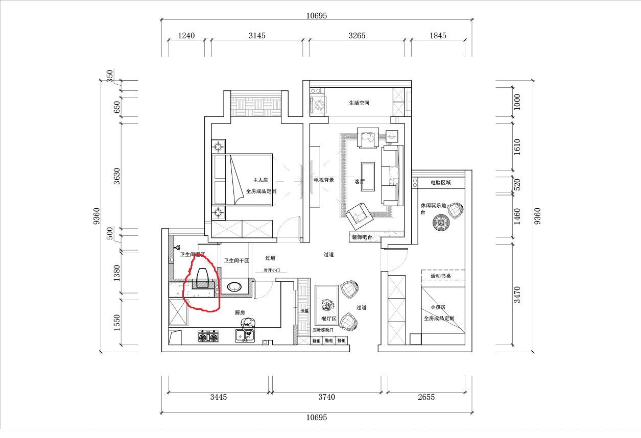

    你好,我是实习生,仔细看了你的图纸,有个小问题,项目经理也说那个地方没墙是做不起来的,不知道你是打算怎么做的呢?就是卫生间马桶是嵌入式的,后面按理说是有墙才行,后面的混凝土是台面吗,行不通的感觉,是不是画错了。

    好想知道那个燃气管是不是从小阳台引入厨房的,如果是的话,那么小阳台作为洗手间的部分以后,燃气管就要经过卫生间了,这个在燃气安装方面是不允许的呀!我们这里的楼盘也有这种户型,每次很难处理燃气管道这个问题,请教一下你们是怎么解决的呢?songhuasonghua

  • 五斗 2016-12-4 23:35:00
    等待你 发表于 2016-11-30 12:22
    好想知道那个燃气管是不是从小阳台引入厨房的,如果是的话,那么小阳台作为洗手间的部分以后,燃气管就要经 ...
    燃气管从小阳台 改到厨房里了  具体要看管道位置再调整
  • wedfdf 2017-2-18 23:12:46
    想请教,马桶那里应该没下沉,怎么把马桶移到小阳台的?
