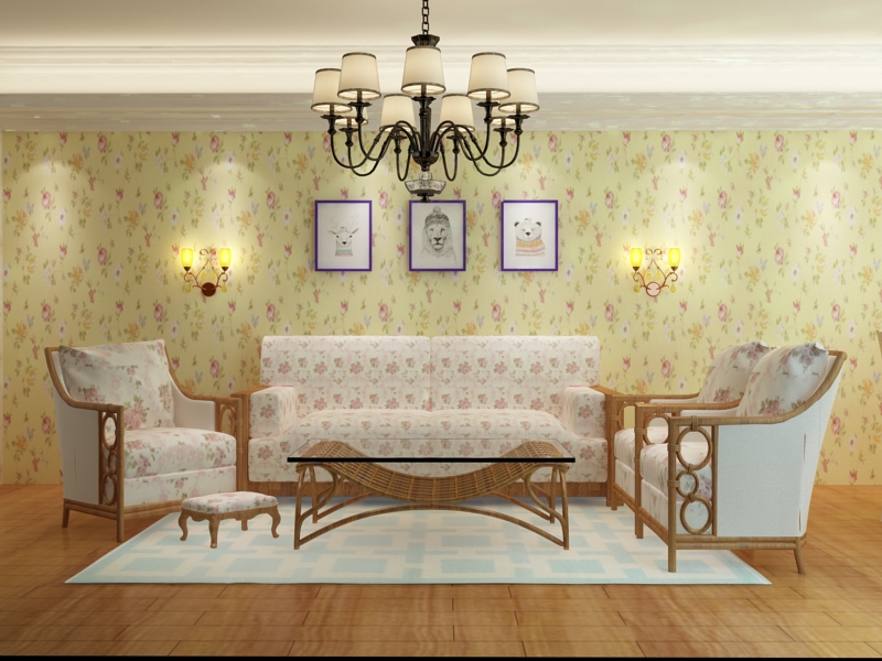

第一次做成的效果图...求批评求指导
      第一次自己独立完成的效果图.....
                哈哈 求批评求指导啊 自知灯光材质巴拉巴拉都是很大的问题...求点明huahuahuahua

    参数没有调好,地板的材质没有出来,东西感觉都是飘起来的,吊顶有光斑,壁灯太黄,没有感觉出来,希望可以借鉴其他大师的作品看看,希望你能进步woding

    地板我是才学会做那个缝,哈哈 ,我不知道光斑怎么搞的。。。我确实不会打灯光。。谢谢评价~xiexie

    VR渲染器参数应该都没有调好,在网上搜一下,直接照搬,不用懂具体含义,短期内效果应该会很明显

    女生的做的东西 ,像一个小女做的,幼稚的感觉。慢慢来不急。

    至于光斑的话,一般都是灯光没有细分,细分不够,炫图去光斑参数不对。还有你作图也有风格,看你的贴图布纹  像是田园  也不像。还有一个就是壁灯了,田园搭配这种壁灯不好。以上是我个人建议和看法。嘿嘿。。。

    嗯嗯谢谢,我正苦恼光斑呢,真是谢谢你啦
