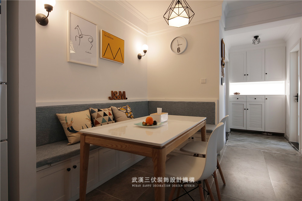

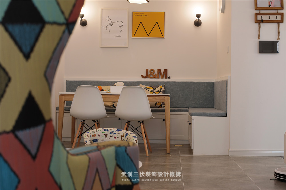

▲餐厅L型卡座既能作为餐椅也能作为储物空间。

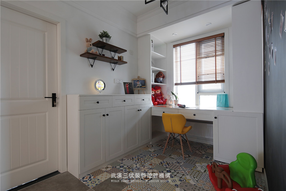

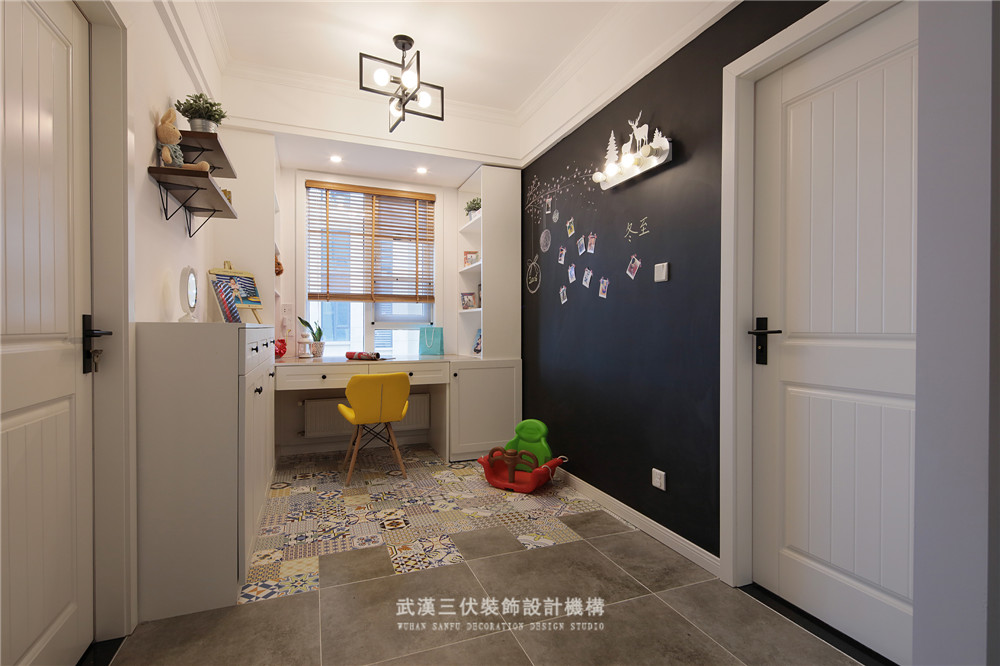

▲开放式书房,书房的采光完全可以被引入屋内,增大了过道等其他空间的采光。地面的花砖与墙面黑板漆的运用,让整个空间更加活泼,现在是小宝宝的”游乐场“。
▲活动式书柜,家里的杂物间就藏在里面。

    2卡座的布艺部分也是木工师傅做的还是木工做好框再让软装师傅来装呢
    3书桌的台面是什么材质,是木工板+贴饰面板饰面吗?

    2、木工师傅一般不做布艺,你可以找一家窗帘店或软包店就可以做,靠背部分应该是有奥松板钉上的
    3、书桌看着是细木工双贴面,收边用的03奥松刷白漆
    我觉着抽屉做的不好看,左右可以做5cm造型,上下3cm

    卡座的布艺外面的框子 木工师傅做好厚度后 直接卡进去的
    书桌台面目测是贴的饰面板哦     仅供参考哦

    2卡座也可以成品定制,包括软包。假如木工做的话只能框体,软包部分还是需要去成品定制
    3书桌应该是成品定制的,材质应该是实木颗粒板。自己木工做的柜子没有成品做的精巧。

    沙发背景墙应该不会是木板上墙,这样的造型应该是成品饰面板。书桌应该是成品定制,因为有模压的抽屉。座位设计师也应该会推荐他们做成品,考虑到造价问题

    儿童房悬空书桌也是定制吗?如果是我做的话,我会用木工现场制作,特别是这种犄角旮旯的地方,现场做不容易出错

    沙发背景墙应该不是木地板因为没有缝至于收口应该是个小问题找师傅或建材市场的,卡座考背应该是类似于硬包的处理,书桌台面可能是生态板吧,卫生间那个灯光有点怪,客厅区分但是处理没到位,活动式书柜做瞎了
