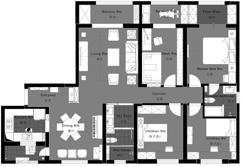

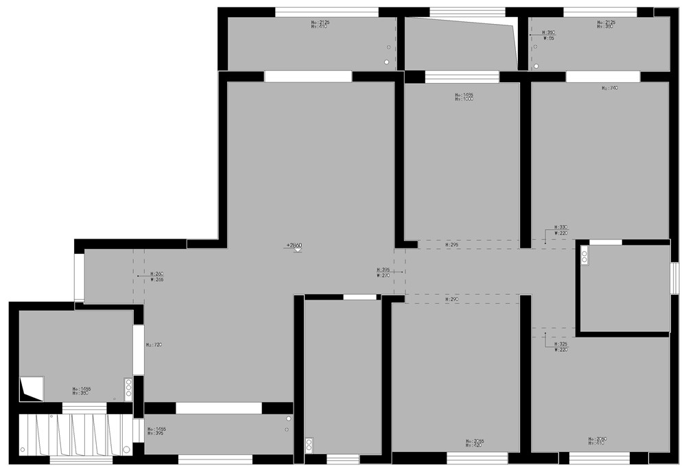

户型解析
经过户型分析后,我们对几个区域的结构作了重要的改良。首先是对阳台的规划,餐厅区域考虑需要容纳孩子的钢琴,将原有的北面阳台纳入餐厅;客厅区域,为了使活动空间更大化,将阳台纳入客厅的空间视野;主卧室的储藏空间较小,因此原主卧阳台处理成榻榻米加衣柜的方式,除了储物以外,闲暇之余还可以坐着聊聊天;书房的阳台为原始镂空现浇区,将公共空间书房配套的阳台设计为生活阳台,既相对隐蔽,也对其他功能区不会造成干扰。

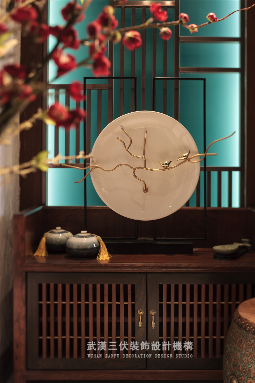

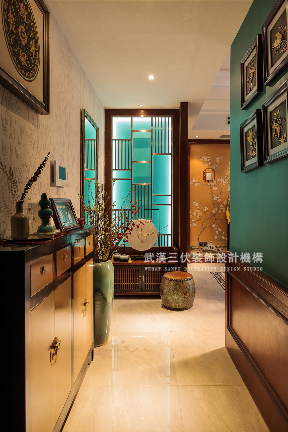

入户玄关
▲ 玄关反面为背景墙的延伸,采用钛金材质的镂空中式造型,使中式也能轻盈,入户右侧则是比较西式的墙板,延展至餐厅。

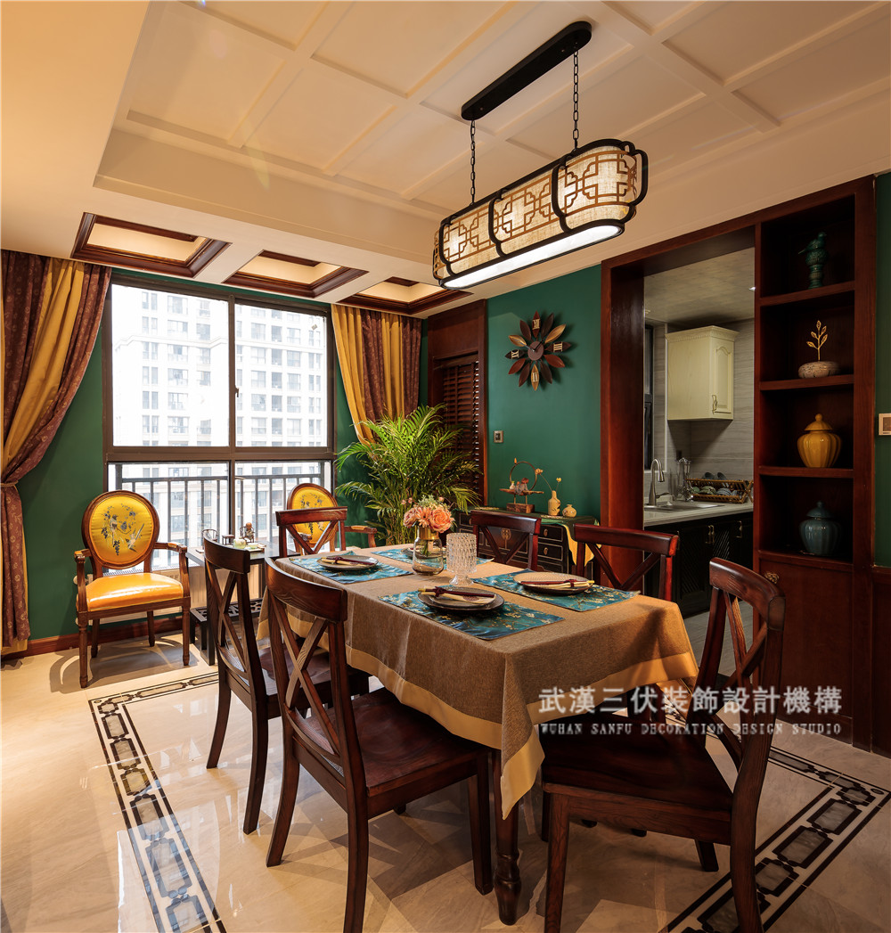

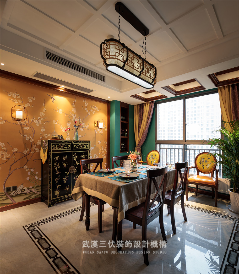

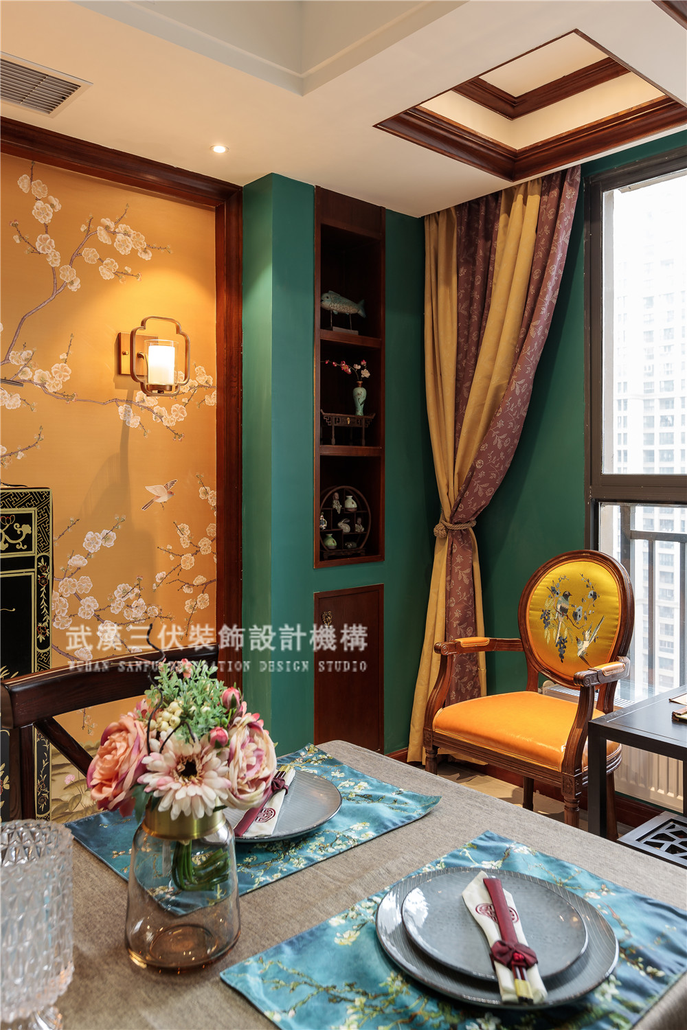

餐  厅
▲ 餐厅区域顶部采用比较具有层次感的方格造型,用欧式线条做双层跌级,简约而中性,既西式亦能与中式融入,用一盏中式的长条吊顶体现元素的交融。
▲ 地面材质,则采用灰色调来融入,灰色沉稳高贵,既不失中式的儒雅,也不差西式的高贵。
▲ 黄色花鸟墙纸与欧式的椅背构成色彩上的呼应,同时与绿色乳胶漆存在于深色的木质中,又可以打破空间的沉闷。

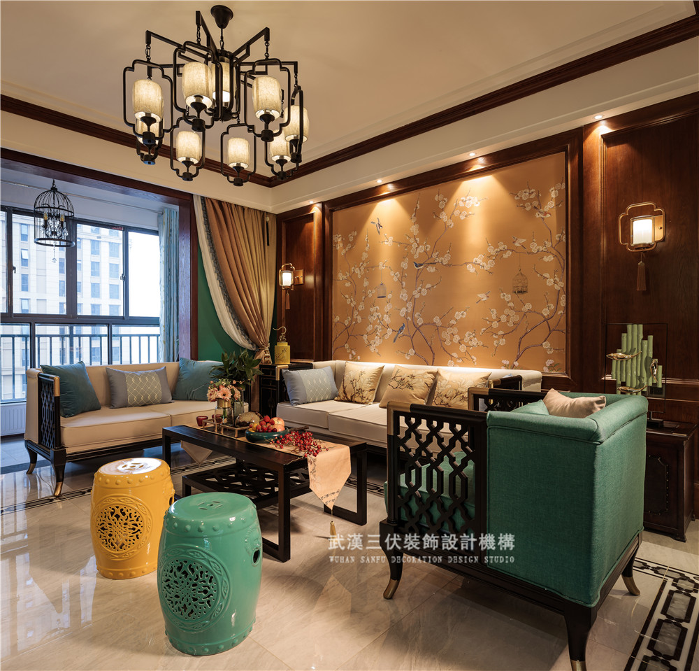

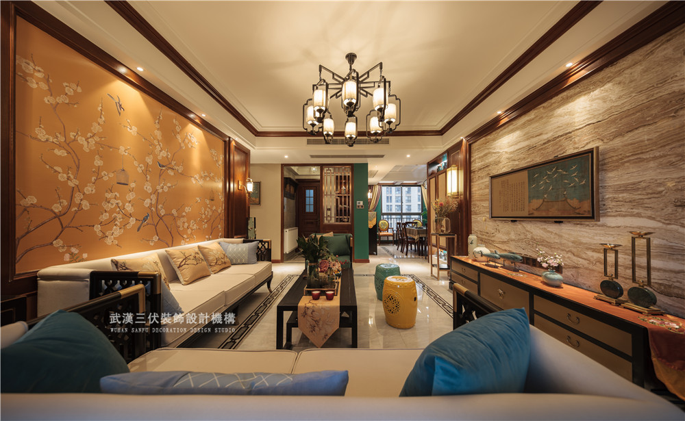

客  厅

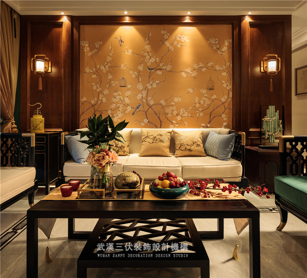

▲ 沙发背景墙纸元素,延续了餐厅的花鸟图案,采取西式墙板的结合,也是为了将两种元素融合,中式的壁灯则与客厅主灯进行呼应。

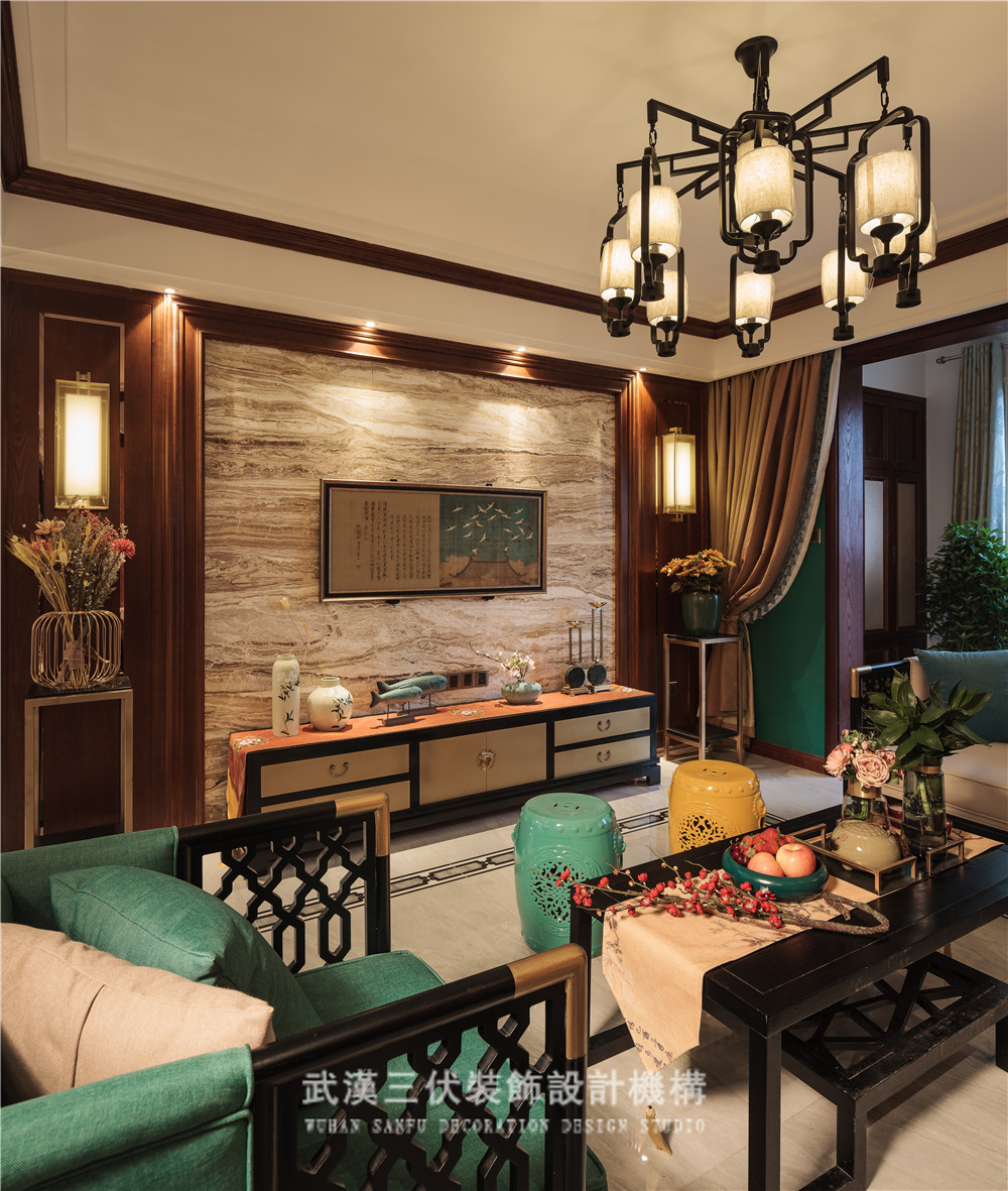

▲客厅背景面,通过不同形式的线条和功能柜整合,将原来较长的背景面增加层次和变化。浅色水纹大理石则可以很好的增加空间的质感,提升中式的意境。

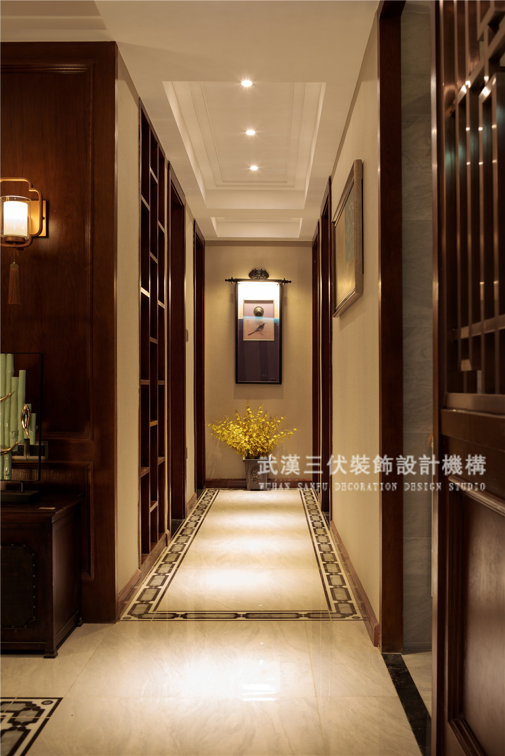

过  道
▲过道顶部通过简约的层次来规划原梁,门做了加高的处理,博古架和地砖的拼花则很中式,使中西元素能在这一区域得到平衡。

    作品一如既往的好帖,介绍说明,平面图,各空间实景,应有尽有,楼主辛苦了,整体色调有点深沉,对中年人还是蛮不错的额。
  • 牧逸 2017-1-15 09:43:44
    钢琴还没放吗??感觉餐厅那边放了钢琴不协调啊

    从平面上看。好拥簇。往下翻 真的好拥簇。
    可能和这个风格有关吧。

  • ge子 2017-1-16 10:37:11
    主卧床品是个遗憾~还有点小提议,电视和沙发背景的射灯可不用死板的四等分,可主背景2个,左右副背景各一个,灯距也太近了,搞到投射出来的面积有点尴尬
  • 秀胜设计 2017-1-16 11:30:57
    喜欢入户玄关,主卫旁儿童房柜子过多空间感觉有点压抑。

  • 三伏装饰设计 2017-2-8 15:44:01
    ge子 发表于 2017-1-16 10:37
    主卧床品是个遗憾~还有点小提议,电视和沙发背景的射灯可不用死板的四等分,可主背景2个,左右副背景各一个 ...
    床品的确没有达到理想,这提醒我们以后甚至要自带一些床品过去拍摄。吊顶之前考虑顶部空间最大化,因此边做得不宽,灯光的设计确实也是一门学问,积累后下一次就能更好运用。谢谢指点,多多交流!
