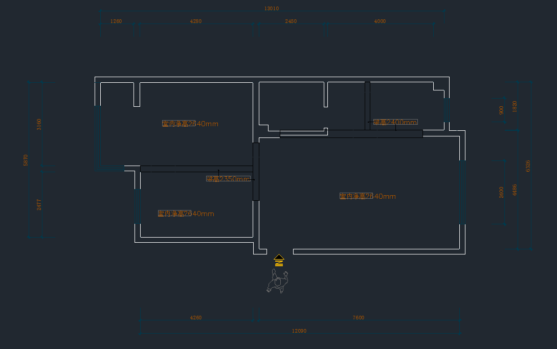

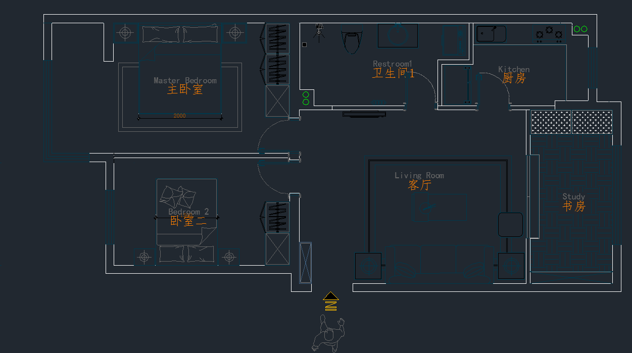

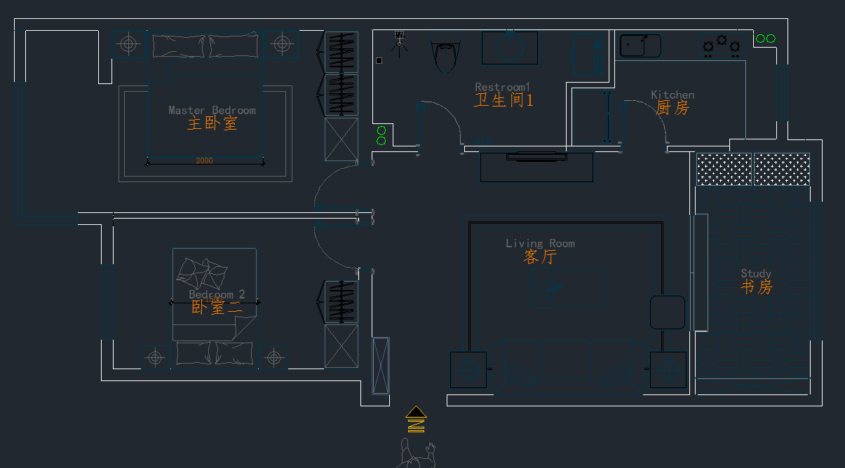

客户家俩孩子一男一女,得要三室,取消了原餐厅的位置改成了书房榻榻米,但是卫生间门只有冲着进户门电视墙才不偏,求指点,还有更好的方案吗

    把客厅改在主卧那,原客厅改成餐厅加2间房,厨房和卫生间中间部分作为过道,可以i放个洗手台

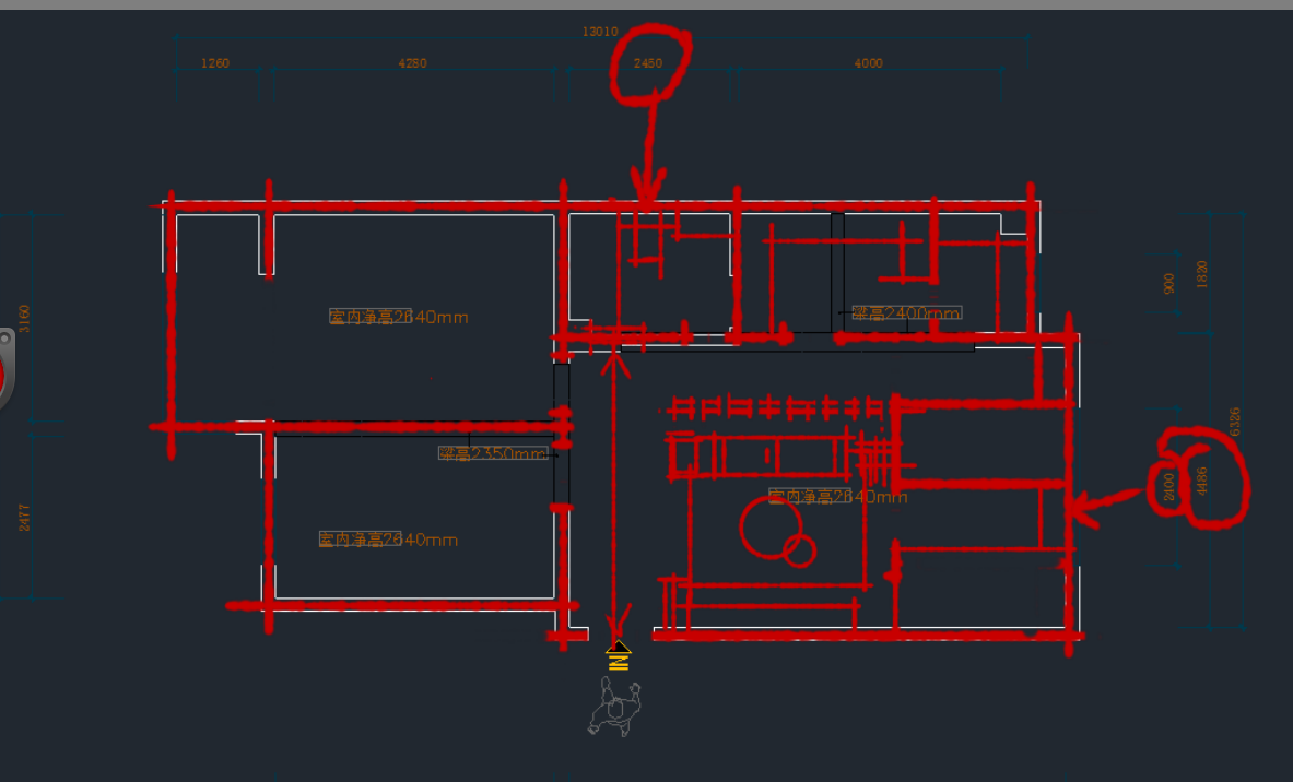

    建议你在客厅这个位置多下点功夫,四房都有可能的,看好这块的空间尺寸,我大概画了下,可以实现四房空间。

    有电视墙的,你多看看你图纸的尺寸,两个小孩房留个两米4的进深,剩下客厅和过道空间,能满足一米三左右的过道和双人沙发的距离。总的客厅跨度是4486mm,去除厨房和儿童房1.2的过道,还剩3286mm的跨度,做客厅足够了。这些隔墙应用不能太硬,做透就能保证采光了。
