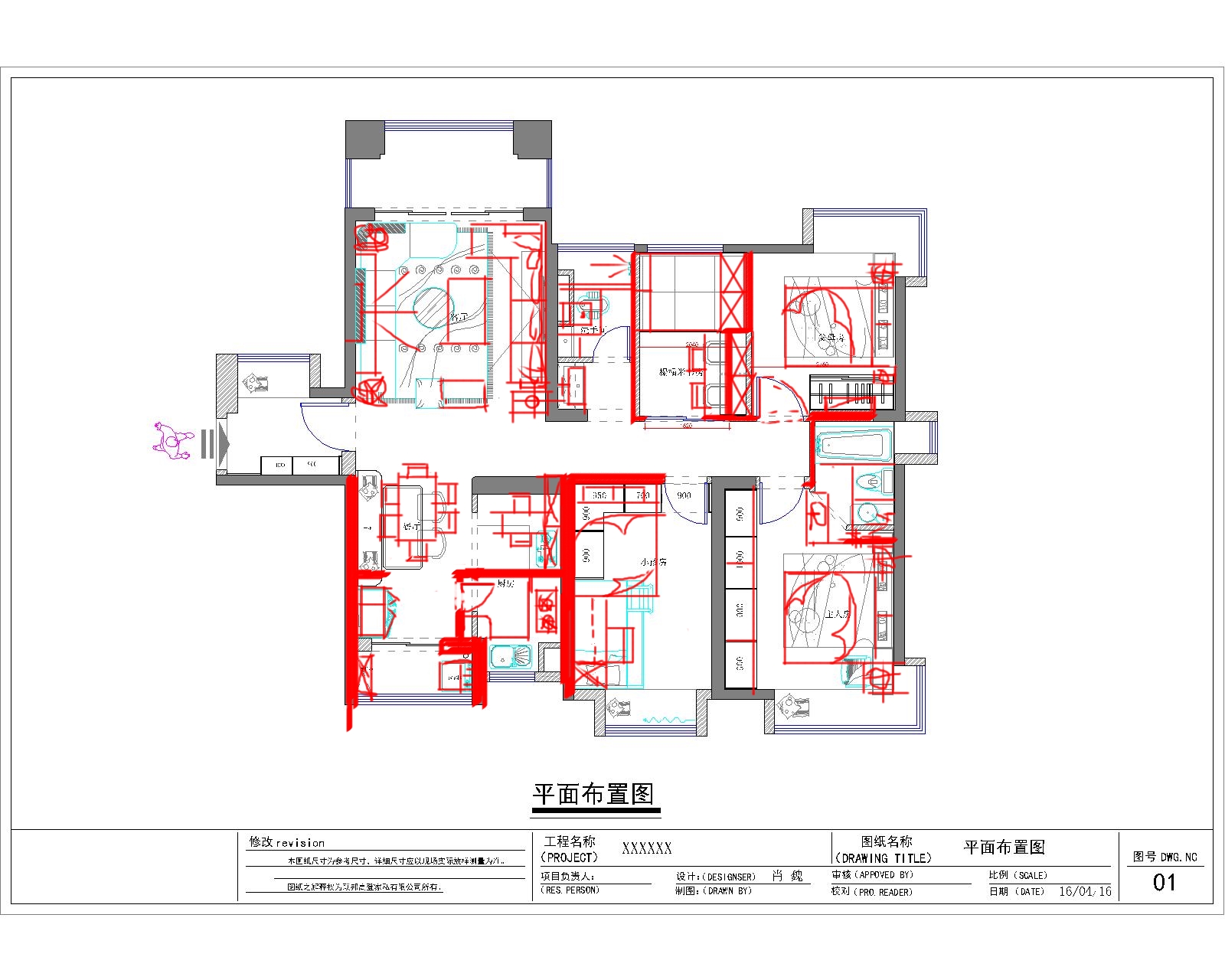

  • nck888 2017-4-6 09:35:17
    我也想在公卫那儿放个淋浴房,可是那个马桶旁边的那个墙是个啥玩意儿,好不好敲,可以敲就可以放个淋浴房了,还有主卫,我是没动墙体的时候布置的,是原本门洞在那儿,里面的格局要稍微改下,洗脸盆跟马桶应该换个位置

    没画好,好像和有个方案差不多,希望有用吧。

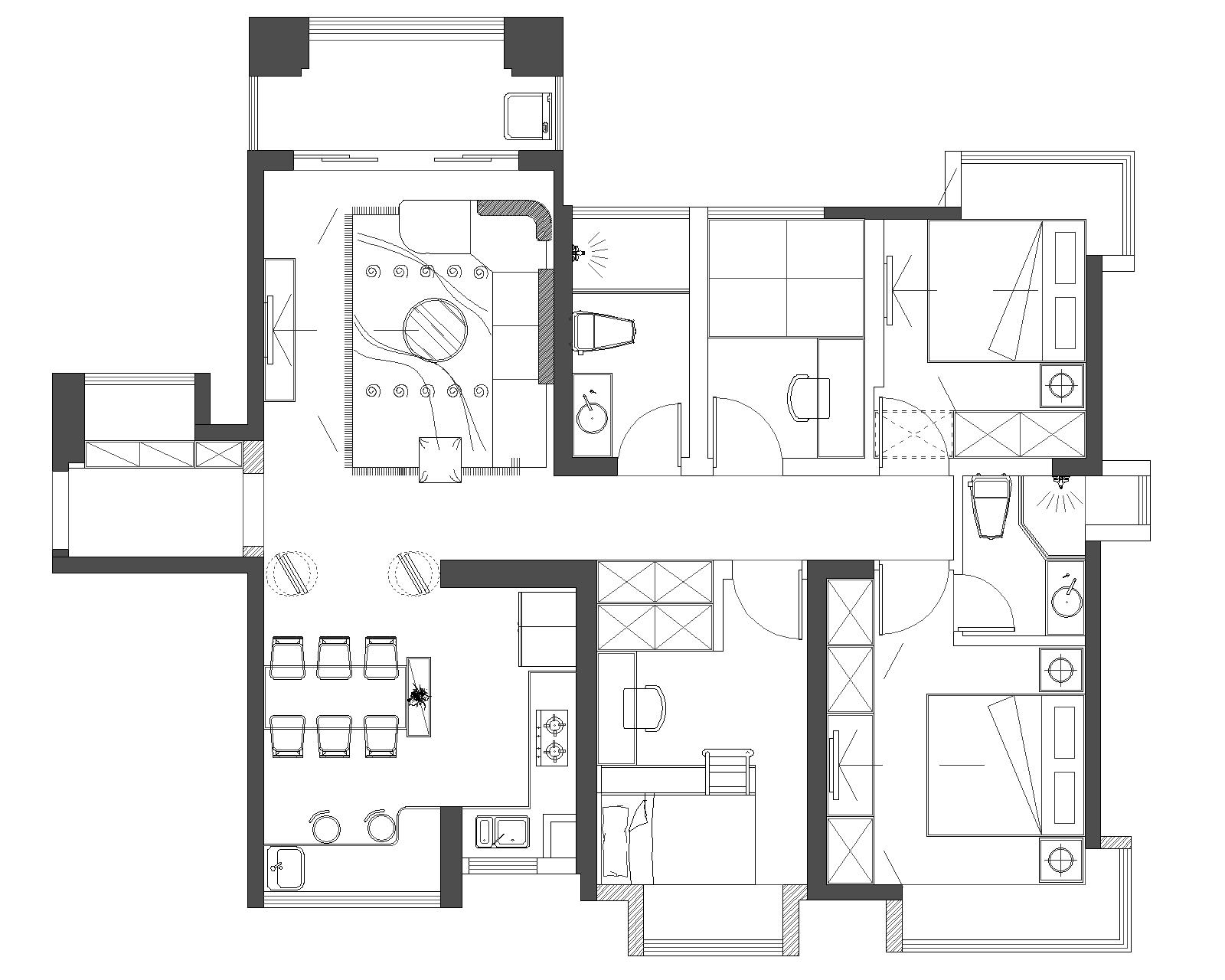

    对不起,厨房靠走道那个墙不能敲,我给打了。等 会再修改一下
    只是优化了一下,本人水平有限,供参考
    只是优化了一下,本人水平有限,供参考

    按照你说的,夫妻,2孩子加父母,感觉餐厅明显不够用,冰箱放厨房里面会不会更好,餐厅外的阳台能利用到餐厅么,客厅阳台有下水么?把洗衣区挪到客厅阳台,这样洗衣服晒衣服更加方便

    玄关进客厅那个门个人觉得没必要留着,打掉更加敞快

    厨房这样做,在外面能看到橱柜的
