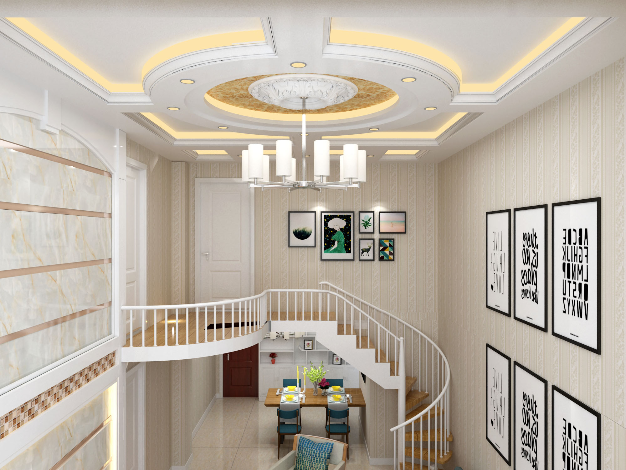

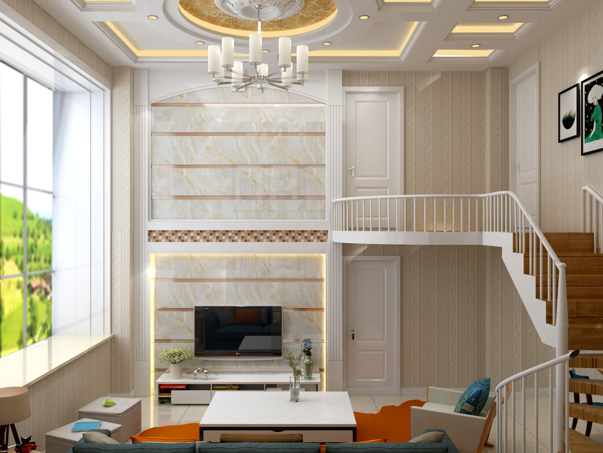

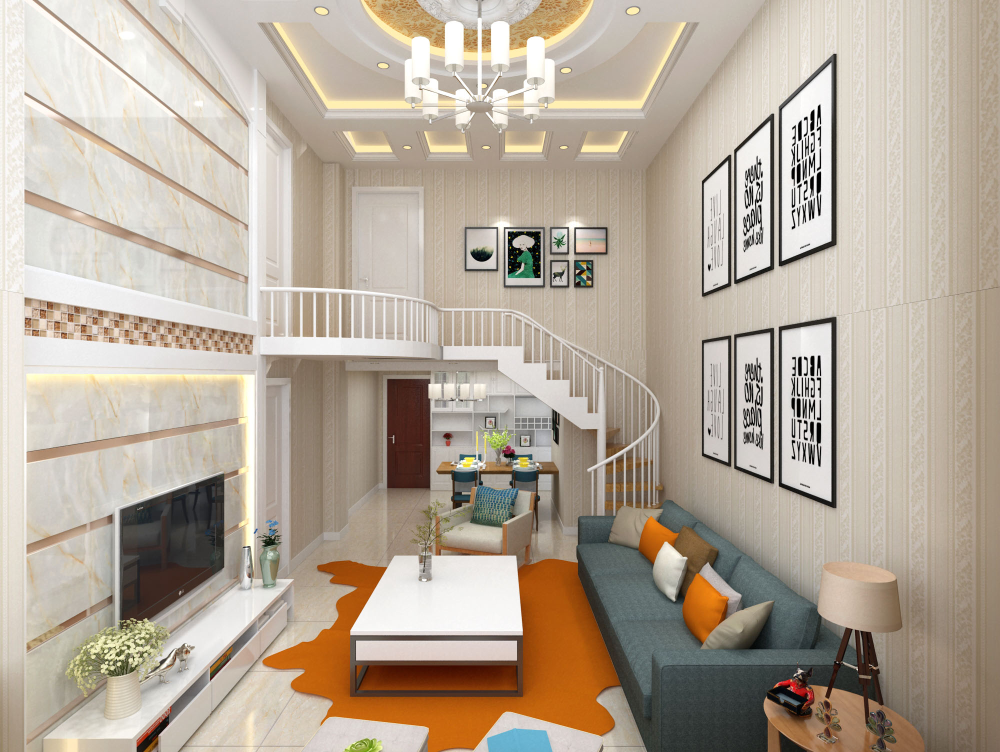

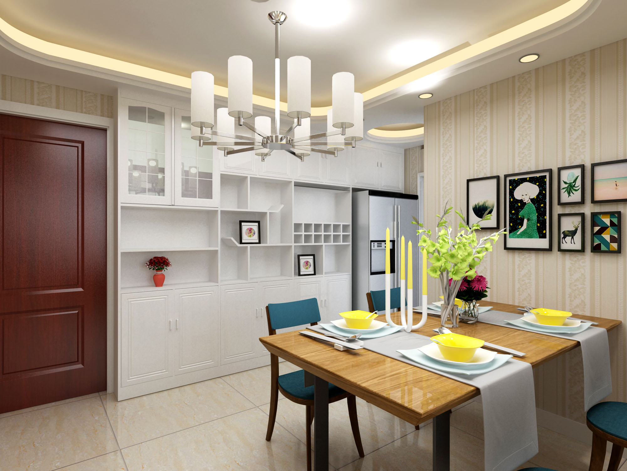

  • wx30336323 2017-5-5 18:13:46
    你这桌子呆有1米乘两米  门呆有2.5米高  沙发就更不说了  用点心啊  你这一套模沙发模型直接等比放大就往里边放 考虑一下符合现实尺寸不
  • wx30336323 2017-5-5 18:17:57
    户型是你自己想象出来的吧  复试房子不会这样盖的  窗户外景也选个合适点  山景不是不可以 多少调一下UW吧
  • wx30336323 2017-5-5 18:31:17
    楼梯扶手按图上比例最多只有40公分 射灯曝光了   没有什么设计元素  很空洞  最大的问题所以东西比例失调  如果不知道物品尺寸  教你个最简单的办法 到淘宝上搜 该物品。长宽高型号尺寸都有
  • wx30336323 2017-5-6 08:52:48
    叶子的春夏秋冬 发表于 2017-5-6 08:45
    我没去过现场,别人给的图纸
    哦 整体效果也可以了  只是对于物品比例有些欠缺 墙纸贴图 WU也太大了   实际没有这么大的条纹吧 挂画可以适当换一个更符合图纸风格的 6个一样的稍显偷懒  继续加油
