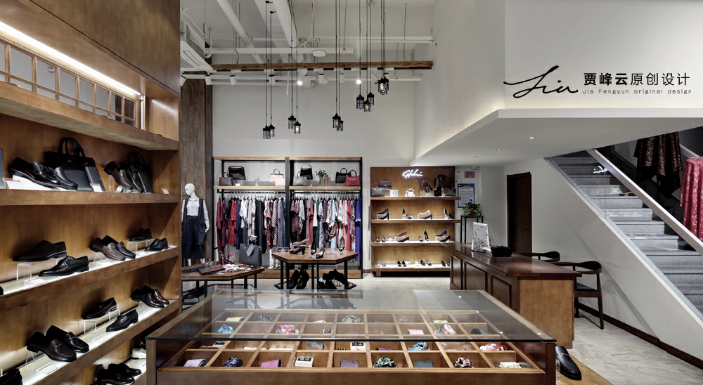

红砖与爵士白大理石配合,隐隐透出些许大牌的格调。
收银台上方悬挂下的白色“盒子”其实是一个储藏室
解决了店面备货储藏问题的同时
又给了展厅一个惊喜

  • a279599113 2018-2-2 10:46:09
    整体还是做的很有档次很有味道的,但是收银台和楼梯之间的那些吊顶我看着就感觉好乱,不知道里面是有什么东西需要多层吊顶来掩盖,虽然用了间接照明的方法来掩盖,但是稍微一看还是感觉太多不同的吊顶看的好乱很不舒服。还有进门右边那面墙,做了个内凹的感觉把上部分封平了,效果还是可以的,不过这个上部分为什么侧面还要做凸出来呢,这收口太丑了吧,不知道是现场什么原因导致施工这样的还是设计要求这样的。
  • todayjfy 2018-2-13 22:17:56
    a279599113 发表于 2018-2-2 10:46
    整体还是做的很有档次很有味道的,但是收银台和楼梯之间的那些吊顶我看着就感觉好乱,不知道里面是有什么东 ...
    谢谢点评!收银台上方吊顶其实是在半空中用钢结构增加了一个仓库,因为店里没有多余空间了。最后把仓库的底面做成了收银台上面的吊顶。由于与一层原顶落差较大,做了中间一个吊顶与之咬合呼应。而其他部分皆为裸顶刷白漆。

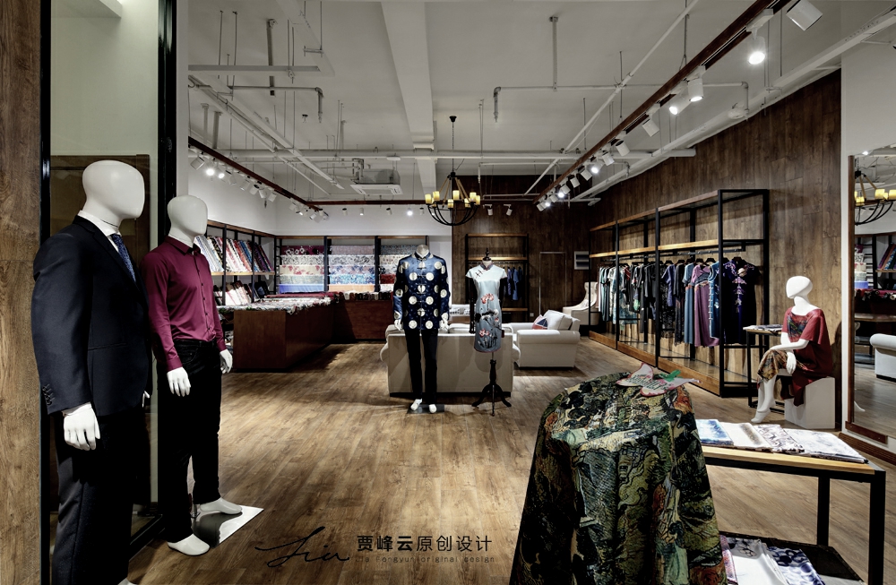

  • todayjfy 2018-2-13 22:23:21
    五月初雪二 发表于 2018-2-10 11:53
    请问这个斜进门面的设计理念是什么?
    此展厅临街,门口没有门厅过渡空间,若直接做平,室内外连接太生硬。刻有店面名称的墙面做成斜面,既引导客人,又为左边与外墙相平的橱窗留出空间。并且在雨天可以起到为客人躲雨等待空间。谢谢!
  • liu201314 2018-2-28 10:40:08
    我觉得收银台的上面那个压低还是显档次的  最好那个白面出一套形象logo  或者代表品牌形象的造型  就在你的水印位置。全白白的  空了
