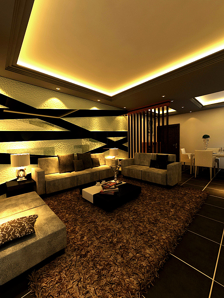

渲染问题, 求帮助.!!!
我是新手,渲染不知道为什么墙上有这些东西,希望高手可以指点下,
谢谢啦。
第一次上传图。求高手指点!{:soso_e100:}

  • 曉宇宙 2011-12-31 11:23:59
    姚叶 发表于 2011-12-29 16:11
    那是因为你添加了凹凸贴图
    喔喔,我还以为是渲染没调好.
  • 曉宇宙 2011-12-31 12:35:37
    菠菜 发表于 2011-12-31 12:31
    灯光看第一眼觉得有点刺眼
    是不是暴了.?  下次改进.
  • 尘封╰つ 2012-1-5 10:20:58
    你没有改灯光细分,初始值是8,至少得改到20以上才可以的
  • 532969824 2012-1-5 17:44:58
    灯光太曝了。。。感觉这个色调很压抑。。。。都太重了
  • 小鸡炖蘑菇 2012-1-22 14:25:41
    alan351 发表于 2012-1-4 17:23
    你这地毯踩上去会死人的
    呵呵,我觉得也是
  • happy 2012-2-15 10:46:07
    这个空间感觉好压抑啊  顶子都是黑的
  • 康永盛 2012-2-28 13:36:14
      你说的那部分出现大块的斑点 是不是贴图没给好?
  • 曉宇宙 2012-2-29 09:56:21
    不应该啊.其他地方都没问题.如果贴图有问题 那全部都应该是那样的.
  • 970254740 2012-2-29 10:01:47
    happy 发表于 2012-2-15 10:46
    这个空间感觉好压抑啊  顶子都是黑的
    我也觉得顶上是黑的太压抑
  • 康永盛 2012-2-29 10:25:53
    看看是不是模型的问题 面叠加了
  • 曉宇宙 2012-3-1 10:01:03
    康永盛 发表于 2012-2-29 10:25
    看看是不是模型的问题 面叠加了
    有点像是这个问题, 面有问题哈。
