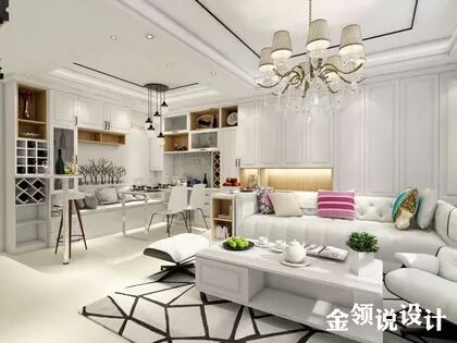

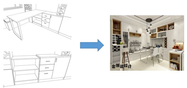

其二, 如果说餐厅全部由我们定制,那拿下客厅的几率就非常高了, 因为客餐厅风格是要统一的。这个时候,再拿一个客餐厅统一的设计图给客户看,加深印象,客厅也就拿下了。
▲客餐厅统一风格图▲
准备好一个iPad,保存已设计好的图
在适当的时候可以立马向客户展示我们所描述的图片,加深客户对我们的印象。

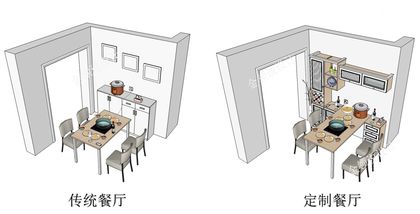

了解了设计思路,我们再聊销售话术及新标设计。先来看一下传统成品餐厅与定制餐厅的对比图,哪个优势大?不好说,只能说各有优势:
●  传统成品餐厅:可以做餐厅的背景墙,美观性比较好
●   定制餐厅:储物性好一点
或许有人会反驳,储物柜一多,就显得屋子太满了。没关系,说这话的人一定是没有足够的生活经验,或者是说,他们的家确实够大,我们作为专业人士只需要教他们怎么用餐更合理即可,卖餐厅其实就是卖用餐方式。
下面,通过三个小情景故事,为大家具体讲解一下传统成品家具与定制家具的区别。

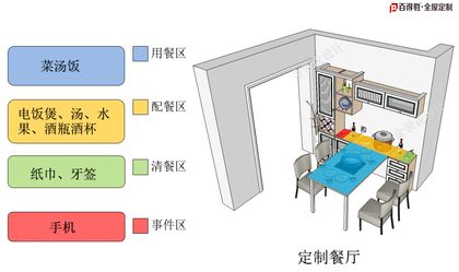

以上就是定制餐厅,我们先来分析一下定制家具:
定制餐厅,一定是分区设计的,可以分为四个区:
●  用餐区:主要放菜、汤、饭
●  配餐区:主要放电饭煲、汤、水果、酒瓶、酒杯
●  清餐区:主要放纸巾、牙签
●  事件区:主要放手机
可以发现,分区用餐比传统餐桌要合理。但分区用餐的前提是分区设计,市面上有很多餐桌和酒柜的设计介绍是没有设计配餐区的,而配餐区是一定要设计的,它不仅间接的增加了餐桌的使用面积,最主要是把分区用餐的理念给宣导下来了。

常规形式
餐桌和旁边的柜子是平面的,分两个柜子,平柜和旁边的矮柜在高度上相差25,餐桌高度可以设计为700,其他的设计要点则没有太多了,可以看以下的图:

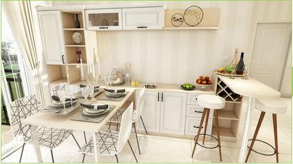

卡座形式
适用于小空间的餐厅,卡座尽量设计为上翻的,方便拿东西,卡座高度可以设计为400。

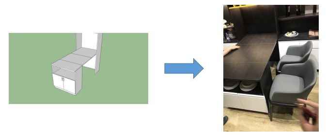

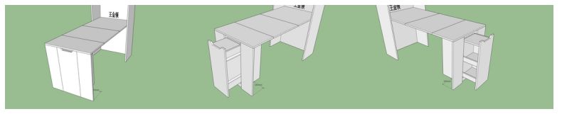

折叠形式
这是其中一种,坐3个人还可以,如果坐4个人,外面坐的人可能会压腿,这也是设计师常犯的错误,好看不实用。那么,该如何设计才能舒适的坐下四个人呢?可以看下面的图
大家可以看到,这张图与上面的图稍微有些不一样,它左右有板子,有一定放腿的空间,柜子是抽拉的,拉手可以选择带槽的暗拉,以免经过时刮到衣物。柜子内有挡板可以防止柜子里面的物体掉落,柜子内可以放些调料品,方便吃饭的时候直接拿出。

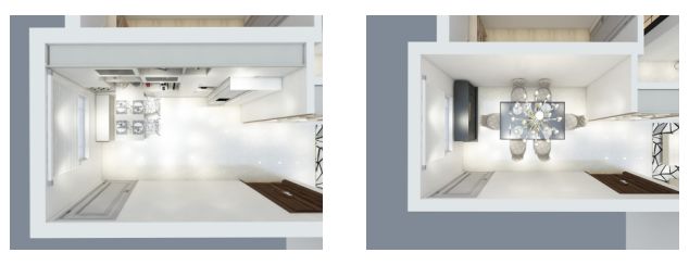

应用到跟客户介绍餐桌的场景,如果客户目前的餐桌款式是第一种的,那么我们就可以用第二种方式去介绍,让客户清晰的了解两者之间的差别。
以上就是三种餐桌形式的分析,回归到销售,我们与客户在现场沟通的时候,一定要指出一个概念:冰箱一定要放在餐厅,而不是厨房
现在房子普遍偏小,厨房没那么大,同时厨房又是储物种类最多的地方,可以放完碗碟调料已经很不错了,还要放置锅瓢盆。因此,我建议将原本用来放冰箱的地方定制一个高柜,用来放置大件的物品,比如微波炉,消毒柜等,定制可以实现美观又实用。
那么冰箱放在餐厅的哪个位置呢?当然是包进酒柜里,这样顺势就可以把酒柜的定制也拿下了。
可见,定制家具相对于传统家具的优势就在于合理利用空间,不至于形成空间死角。在给客户介绍的时候,我们也可以将两个图的区别分别说明,同时向客户展示定制餐厅的分区,这样就展示了我们足够的专业,后面的签单也就顺势而成了。
