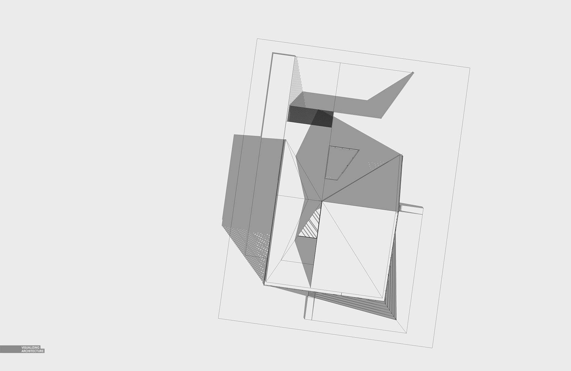

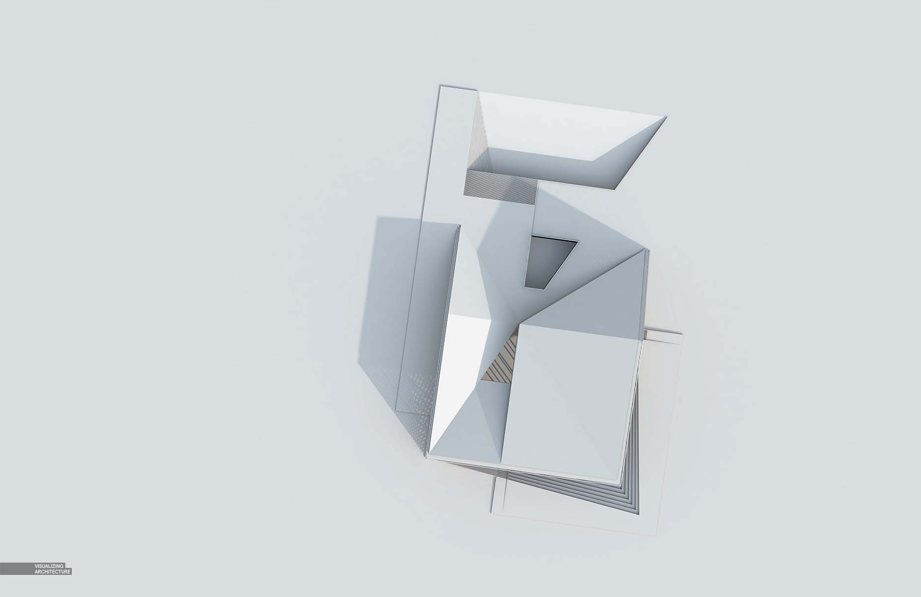

1.快速白模渲染
上图是SU的截图

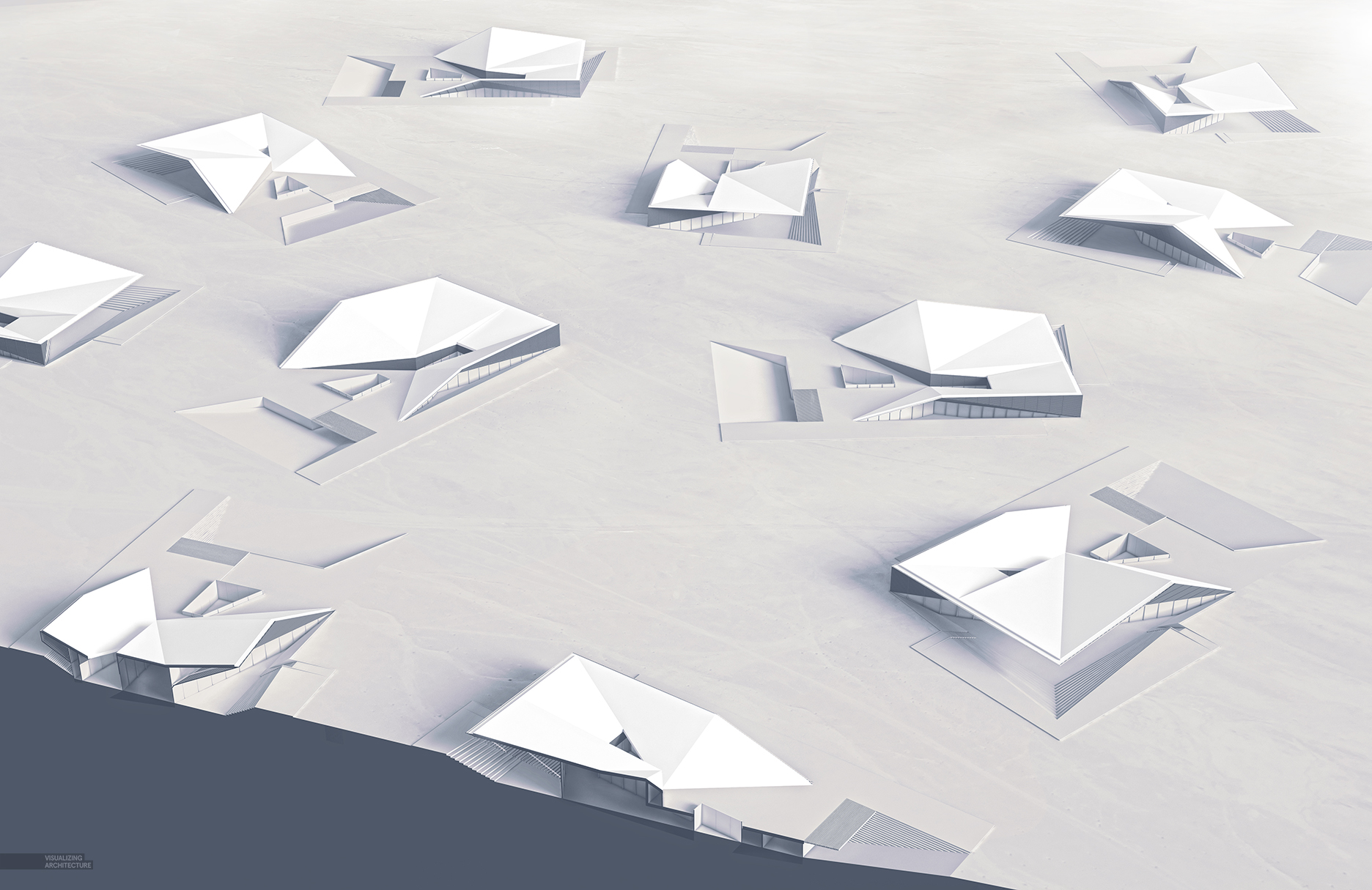

上图是VR的白模渲染。因为最后到底用什么材质我自己都没决定,所以白模最自由,让我随意PS

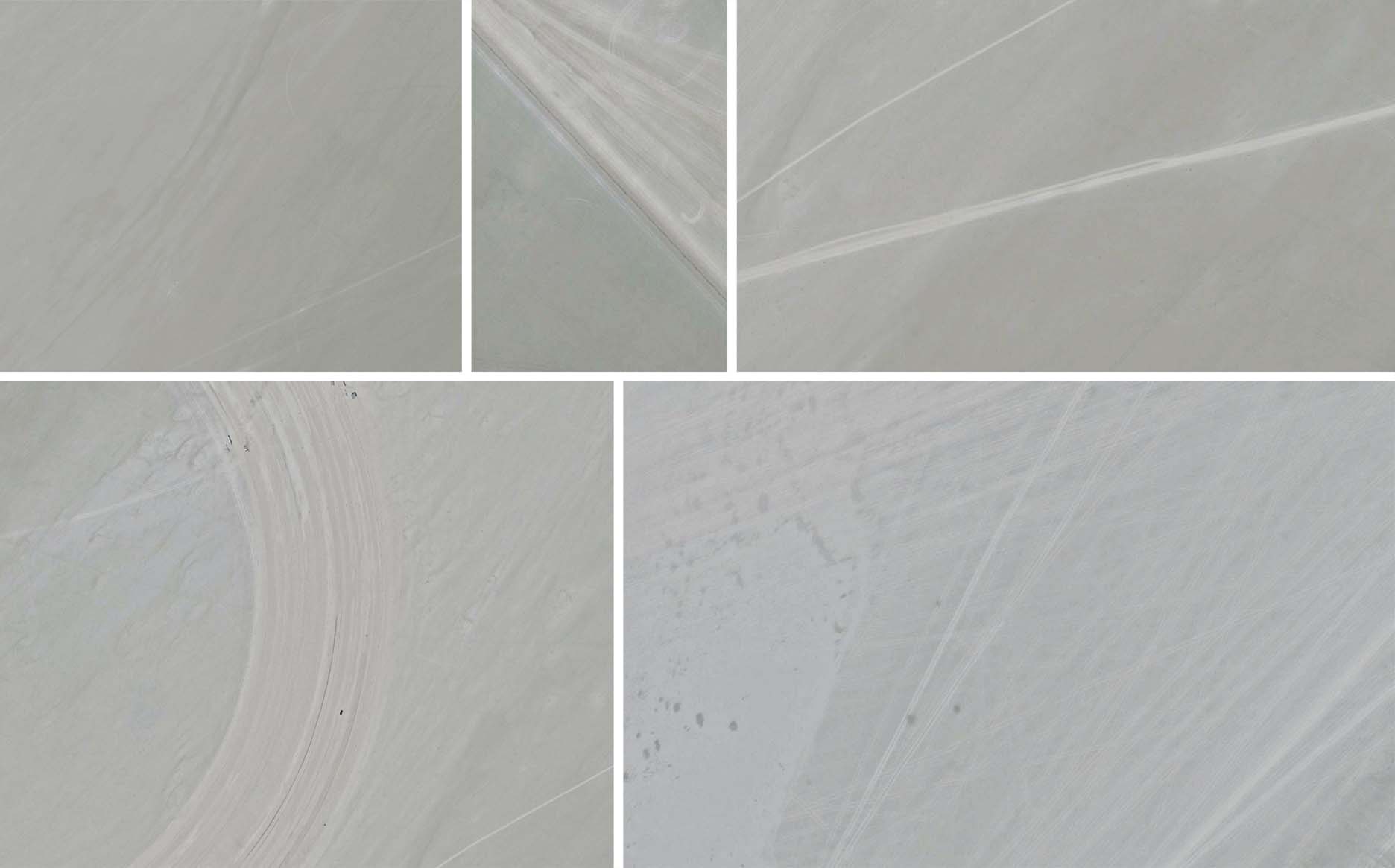

首先我用谷歌地图截屏了几个我认为能用的图。

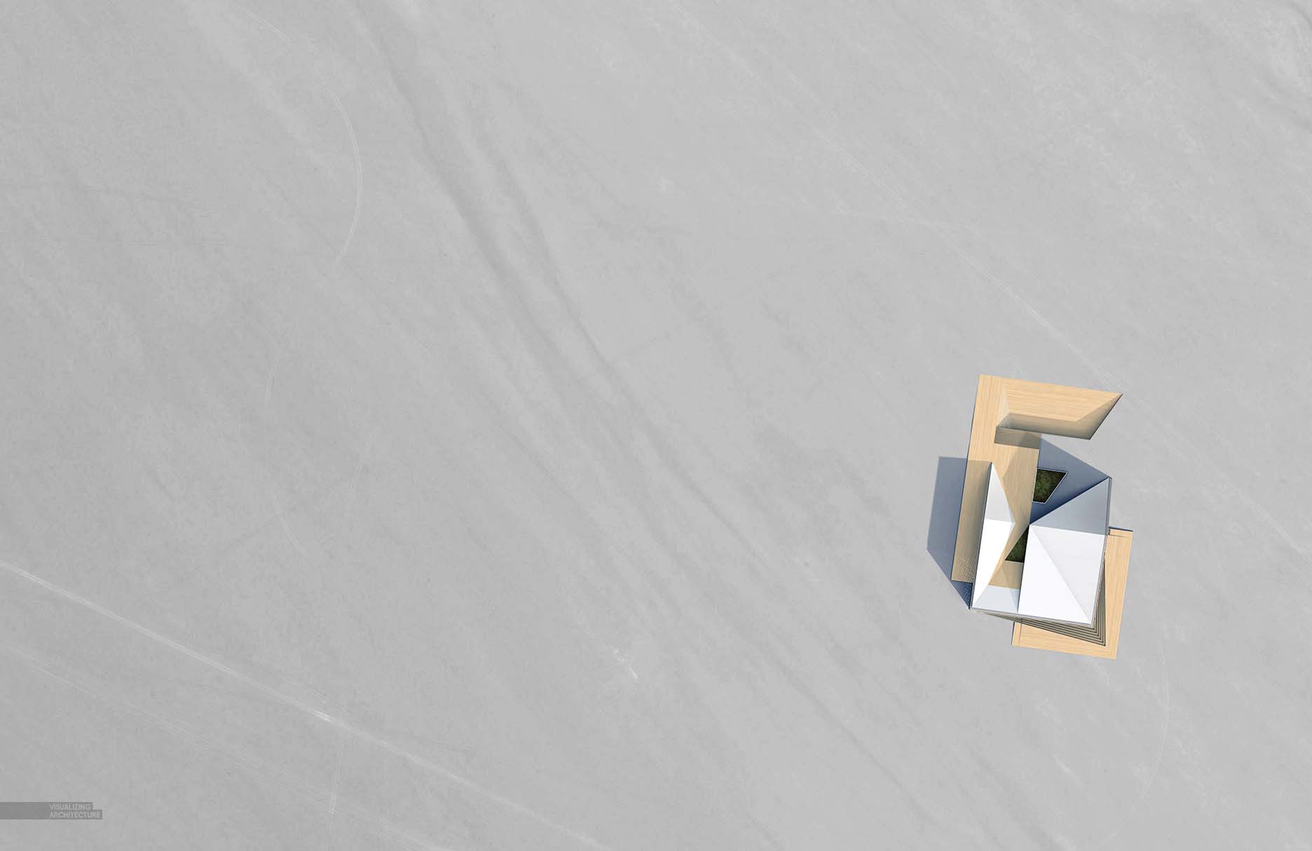

然后我把这些图复制到了渲染图里覆盖了白色的背景,在挑选图片时,我可以选择了带有一定方向性的,试图做出点动感。

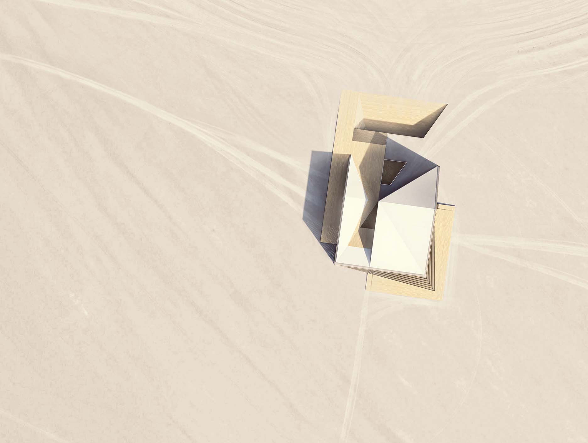

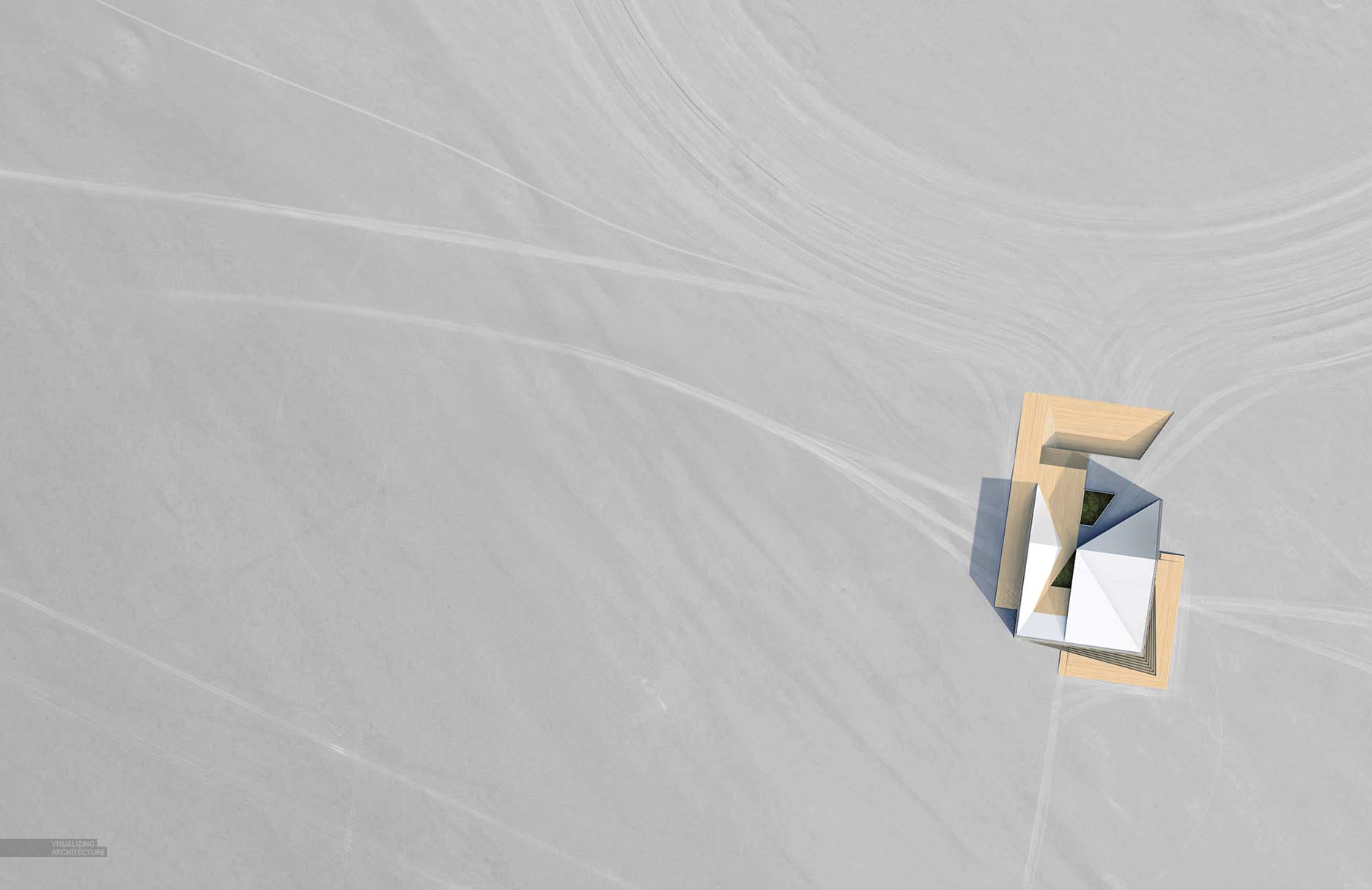

然后加入各种车印和磨损的痕迹

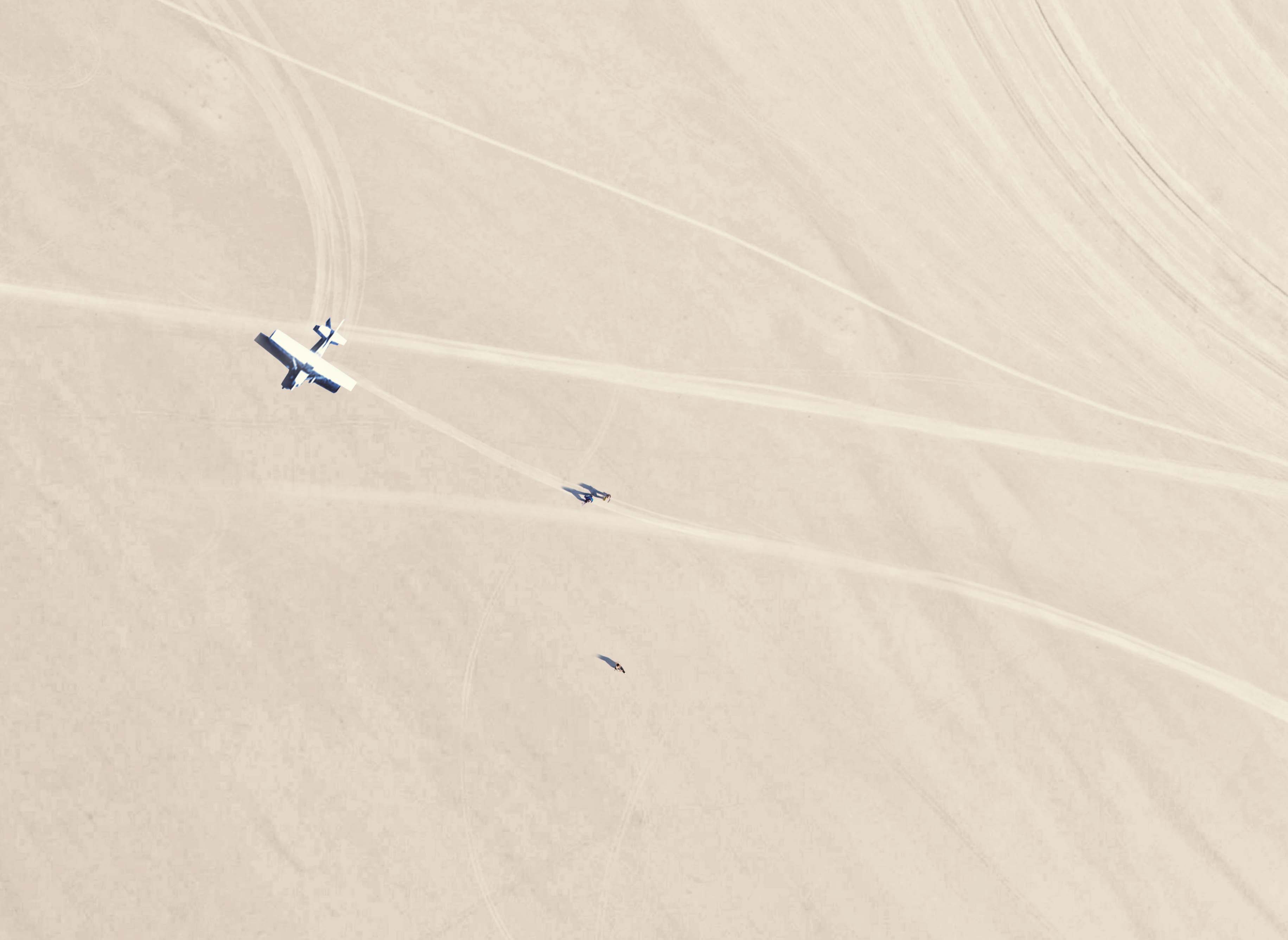

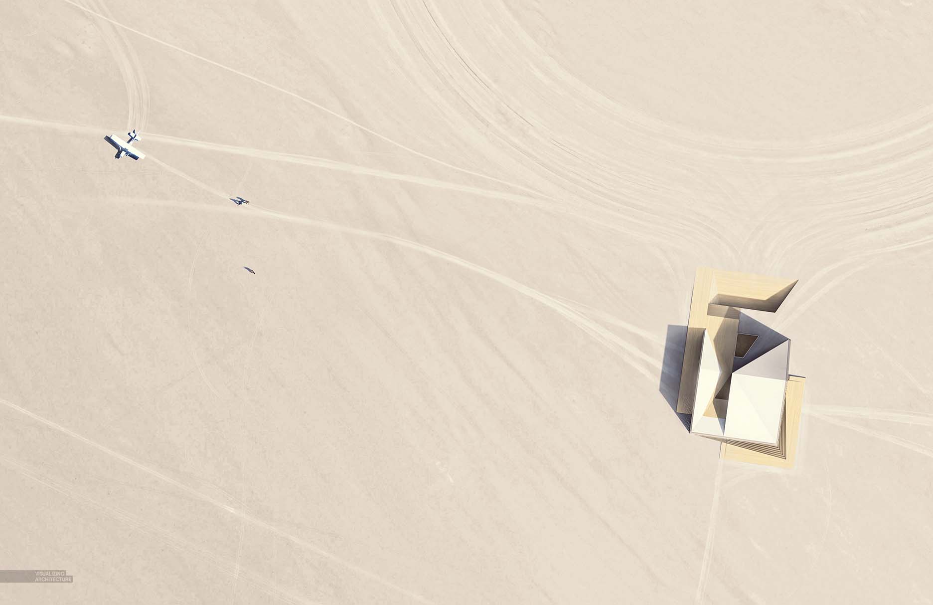

最后,加入小飞机和卡车,还有一个人物,来增加点故事性
3.色彩

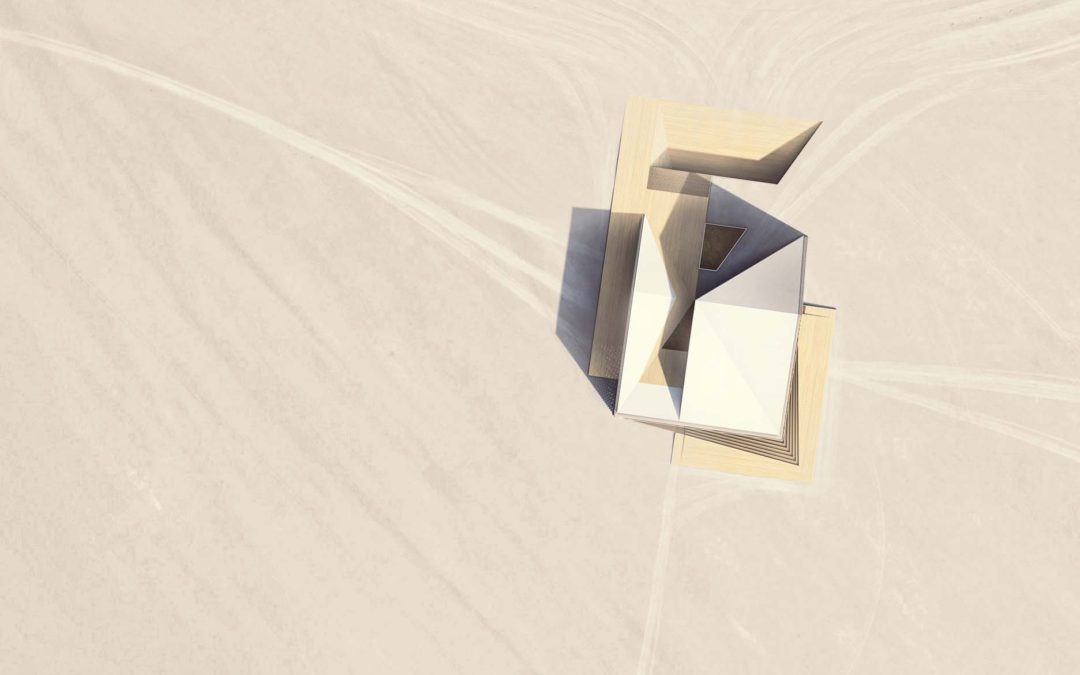

最后由于整个画面比较灰白,我加了一个暖色的层,改变叠加模式为overlay,并调整了一下色阶。(请期待第二章:光晕)
Desert_SitePlan_07_Final_CroppedB.jpg Desert_SitePlan_07_Final_CroppedC-1080x675.jpg
