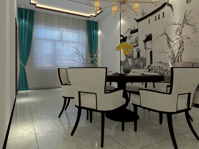

请教各位大师,说说图的毛病,该怎么改,老是不过关,图不真实
发表评论5
  • 724417639 2018-7-7 15:55:29
    餐桌和凳子材质没有 需要调节 窗帘位置的放置窗帘盒 或者窗帘杆  整体感觉需要调节 图纸给人的感觉有些发飘不稳重需要加强
    就是图发飘,是灯光的问题还是渲染参数的原因
  • 谢晓婷 2018-7-7 16:47:24
    主光源应该是桌子上的吊灯最亮,而不应该是灯带,吊灯灯光调高,相对应的灯光照射下来花瓶上面也要有光,餐桌椅子黑乎乎的 已经分不出来桌腿和桌子了,调节一下材质反射,要知道桌腿是木制的还是钢制的,是哑光的还是抛光的,椅子的材质是皮质的还是布纹的,椅子布料可以增加一点凹凸布纹的质感,如果觉得调节太麻烦,直接找质感高一点的模型换掉,每一个椅子上面可以打一个点光源,不要太明显,能看出明暗对比就可以,踢脚线和门套线的颜色最好保持一致,花瓶可以适当换个颜色,你不觉得花瓶和后面的水墨画一样么,都是灰色调没有层次感,墙面水墨画不变得情况下,花瓶简简单单的素色瓷瓶就可以啦,花朵也可以稍微掺杂一下其他颜色,颜色一两种就可以,推荐红色。做的也很不错了,抓住几个点就可以了
    谢谢了,说的很有道理,整体颜色搭配问题挺大
  • 谢晓婷 2018-7-7 16:51:30
    白色的椅子换个沉稳点的颜色  会比白色显得好一点
