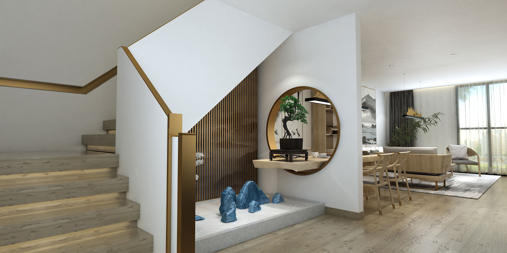

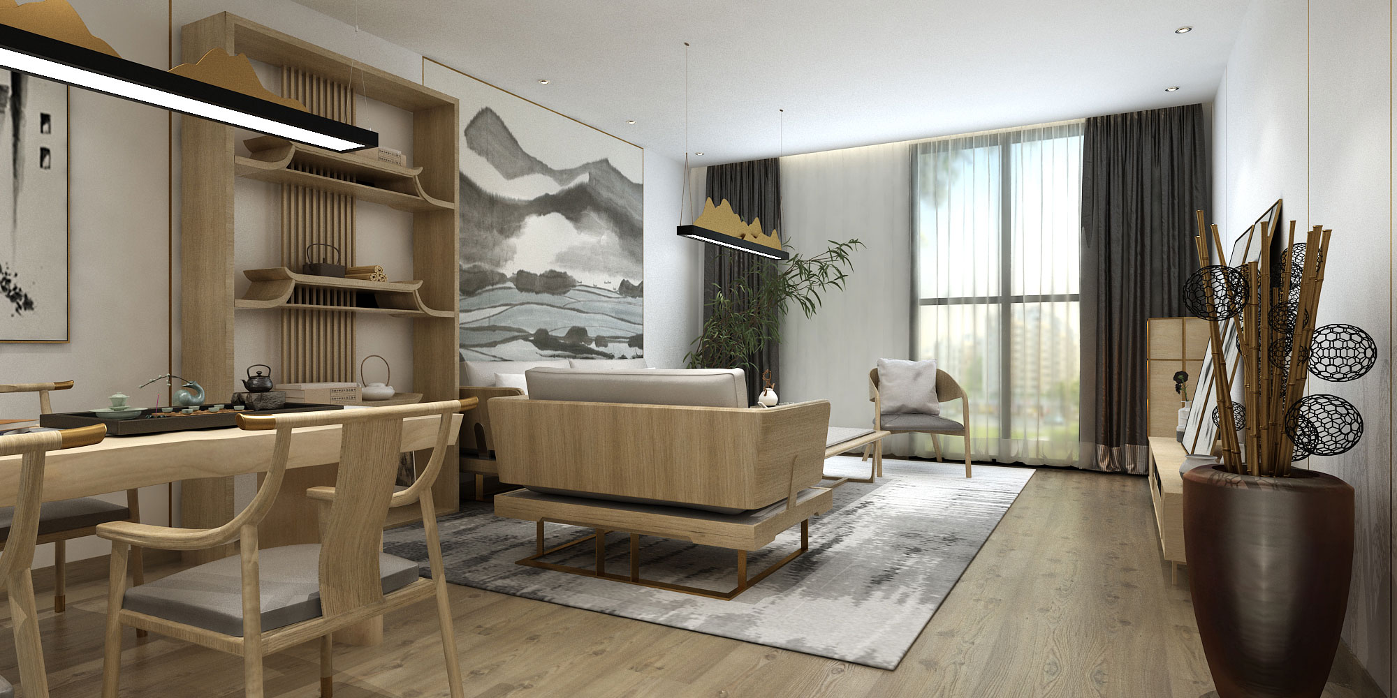

1.jpg 2.jpg 感觉不是很清楚,整体也不是很清爽,差点什么。怎么调整呢?请大神指教一二

    我也是这个问题 看自己做的图 总是差点什么, 然后我觉得是一些颜色的点缀问题, 楼梯那里我觉得就不错, 客厅那个就不能让人满足了

    那几个装饰假山 画蛇添足  换成黑色都比这个颜色好

    1,材质表现:地面底板反光不强,布艺和乳胶漆本来就没有高光,家具木质也没什么高光,整个画面就没有反差,没有对比。
    2,灯光表现:最好尽量避免使用大面积面光,这样会使得投影没有层次,大面积面光投影会很柔和,可以把强度调低,然后再局部照明,加实投影层次。
    3,楼梯灯带可以加强一点,现实的情况应该会强很多。
    4,楼梯顶部可以加个面光,使里边的墙从上到下有光影渐变,不至于太沉闷。
    5,楼梯下面小景上的墙面,有点曝光,可以参考第三点。
