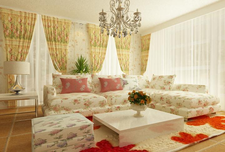

求指教
寻找一名网上教3d效果图的老师,能指点教育的···

  • 嗯,很幸福 2012-1-2 11:33:46
    苏c 发表于 2012-1-2 11:27
    朦胧的感觉。细节不在怎么好
    那怎么做就不朦胧了呢?求指点!
  • 苏c 2012-1-2 11:37:05
    嗯,很幸福 发表于 2012-1-2 11:33
    那怎么做就不朦胧了呢?求指点!
    参数,材质
  • visint0726 2012-1-2 12:36:22
    楼主!本人给你做点指导,但要回复我帮我说说在哪发帖传作品 我要赚点g b
    第一 一张效果图不管他有多少灯 主要的光源只能有一处,你这光源比较简单是窗外
    第二 一张图必须确定一种光源色调,你这是自然光白色,算是冷光源 在背光处可以有点暖色!(主光源有时天是晴蓝天可以加一点蓝色 如窗外是晚霞 可以加点橙色 如果是晚上的暖色灯光 那么整个空间都应该有暖色调)
    你这图主要是黑白灰关系没有处理,窗外的光越强,这些家具的背光部应该越暗,而这图暗部太亮造成东西浮飘 当你做一张图时不要想到把所有东西都照的很亮,要考虑到暗部塑造 暗部和受光亮部的对比 。现在很多人作图时好时坏 就是没处理好黑白灰 忽略暗部 甚至没有暗部!如果你这床沙发材质用了自发光我建议去掉 哪有布料发光的,用了没法让暗部暗下去
    我觉得做一张图电脑参数什么的都是次要的,关键要掌握好素描关系(做电脑图其实主要是受光部和背光部的黑白对比) 掌握了哪怕是Ps也可以做出好图!继续努力
  • 嗯,很幸福 2012-1-2 12:57:07
    第一 一张效果图不管他有多少灯  ...
    你指出的很对,谢谢你帮我指点!
    有个发帖的按钮,在页面的左上角。如果你的级别不够的话就去右上角的“新人发帖签到”处发,里面有插入图片,我是用第二种方法弄的!{:soso_e196:}
  • 嗯,很幸福 2012-1-3 09:49:38
    ♂仅泚洏巳♀ 发表于 2012-1-3 09:10
    呵呵,相互学习
    {:soso_e181:}给点意见和建议吧
  • ♂仅泚洏巳♀ 2012-1-4 09:46:38
    嗯,很幸福 发表于 2012-1-3 09:49
    给点意见和建议吧
    恩,我说说我的几点观点,不要建议哦,主要是材质和灯光
    一:材质
    1:地砖缝隙大了,在用UVW贴图是应该注意你的地砖是多大的,800*800,还是600*600等等,还有在选贴图是时也要选好看而且清晰的,
    2:沙发印花在小一点,看起来就会比较舒服
    3:地毯有点僵硬,地毯本身看起来是软的,但是这一款缺少软的质感
    4:窗帘的贴图也不对,我不知道本身就是两条横的还是怎么说,我感觉第二条横的要在底端才对
    二:灯光
    虽然室内没有吊顶,也没有射灯,但是你可以在室内沙发上或者茶几上打一点射灯,以便增加光感
  • 嗯,很幸福 2012-1-5 10:19:10
    一:材质
    1:地砖缝隙大了,在用UVW贴图是应该 ...
    地砖是800*800的;
    地毯怎么就能调成软软的毛毛的感觉了呢?
    非常感谢你的指点!
  • ♂仅泚洏巳♀ 2012-1-5 11:12:01
    如果你要软毛毛的就要用VR毛发来做,但是这个VR毛发很考验机子,渲染很慢,如过用其他来做就要找一块比较柔软合适的贴图,凹凸值给高一点,100以上,要是不会做VR毛发,网上考验下载得到,颜色可以自由调整
  • 嗯,很幸福 2012-1-6 09:09:06
    ♂仅泚洏巳♀ 发表于 2012-1-5 11:12
    如果你要软毛毛的就要用VR毛发来做,但是这个VR毛发很考验机子,渲染很慢,如过用其他来做就要找一块比较柔 ...
    {:soso_e103:}我试试去!
  • 幸福岛 2012-1-6 09:40:03
    单位沙发的材质没贴好,整个图质感不太好,没有层次,试着用灯光冷暖对比来体现,或者颜色搭配!个人愚见!
