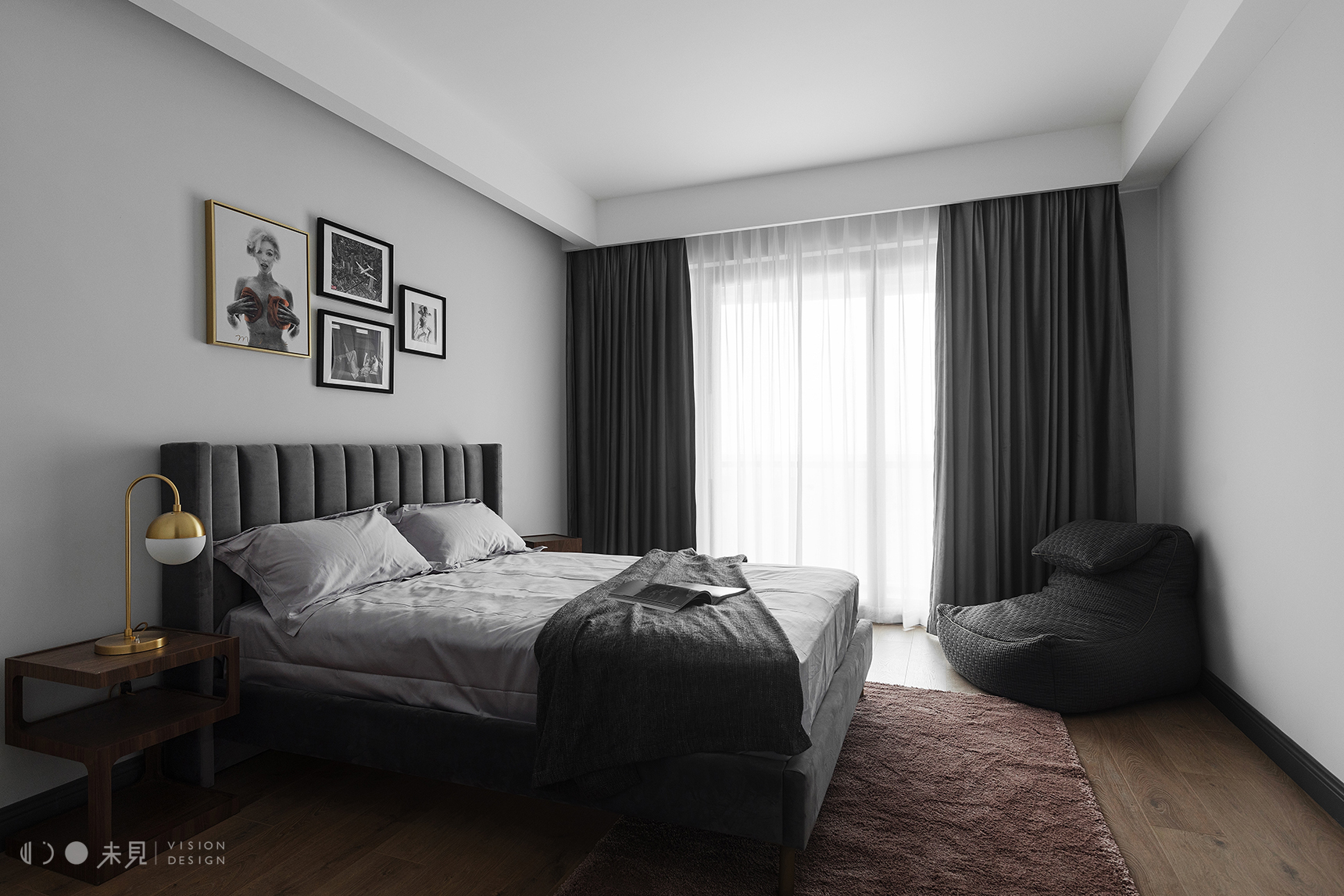

由于楼层较高,二楼卧室外的美景尽收眼底。卧室内整个色调比较稳重,木色配以灰色丝绒窗帘,地毯是业主从上一套房子拿过来的,嗯,关于这个地毯,有一个美好的故事在里面。
